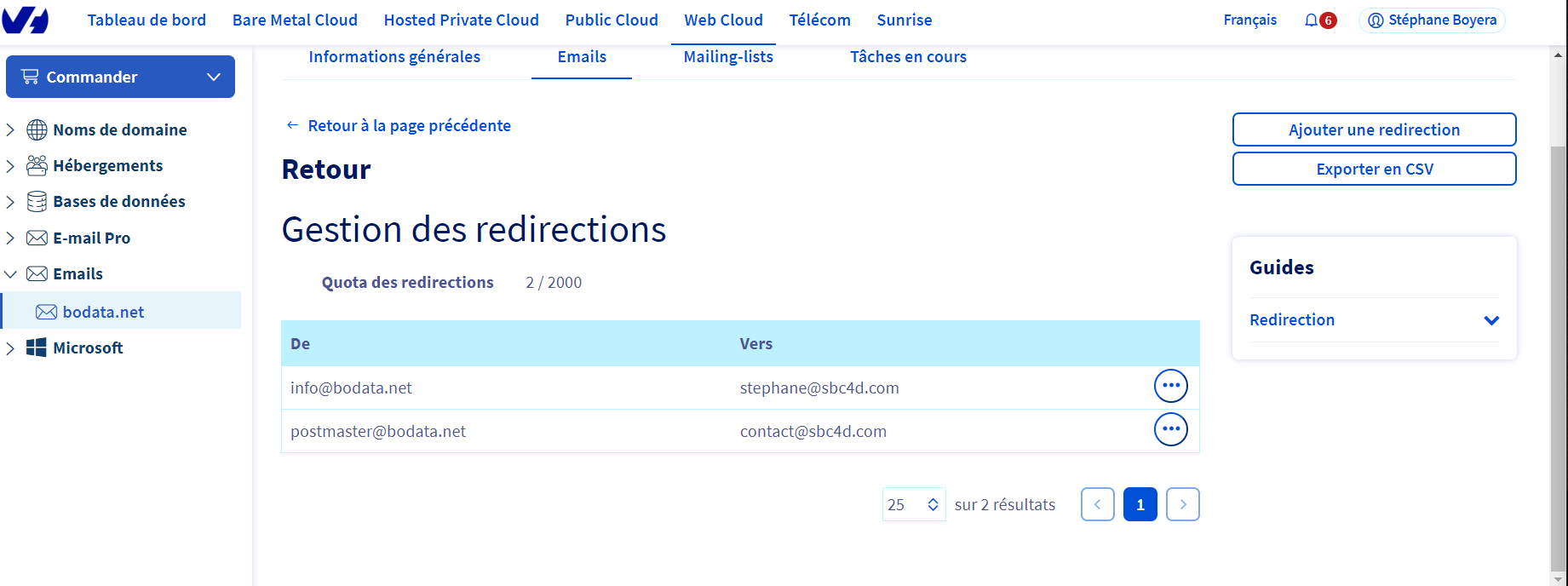

je viens d'acquerir un nom de domain (bodata.net) et j'essaye depuis plusieurs jours de configurer des redirections emails sans succes. J'ai trouvé plusieurs sujets sur ce forum, et j'ai essaye divers trucs comme valider l'hebergement gratuit (dont je n'ai aucune utilité) mais rien n'y fait.
La j'ai 2 redirection comme postmaster@bodata.net et info@bodata.net et aucune de ces deux redirections ne fonctionnent (aucun retour d'erreur quand j'envoie les emails).
Je suis totalement nouveau sur OVH, donc il doit surement y avoir un truc que je ne maitrise pas...

Peux-tu faire une copie d'écran de ton espace client, section redirections ?
Bonjour @Fritz2cat
merci de votre reponse. voila la capture
