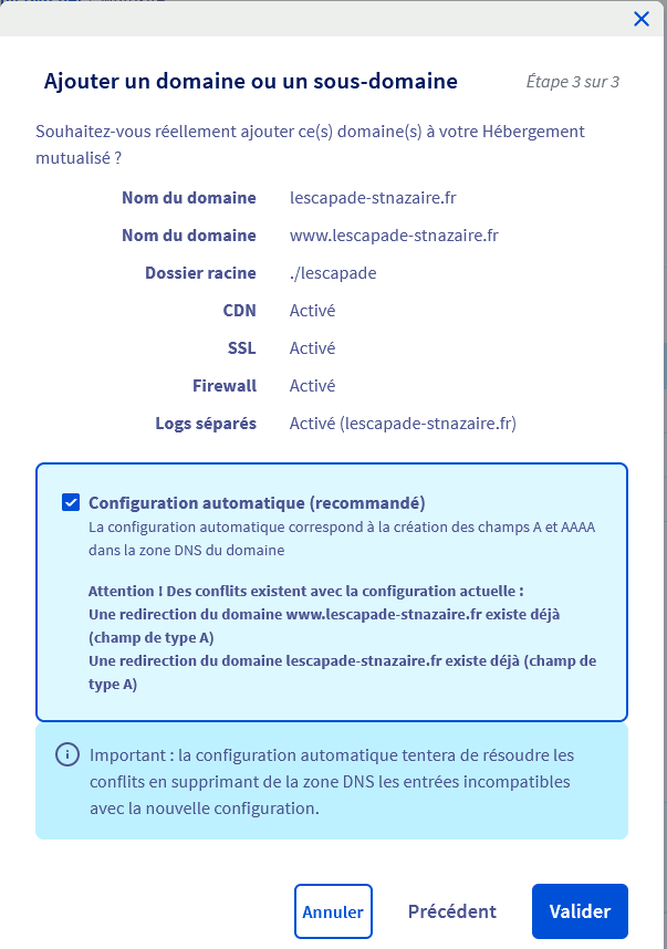

Du coup, je souhaiterai créer un mutlisite sur l'hébergement exitime.fr (même propriétaire que l'autre site) afin de faire une redirection du nom de domaine lescapade.fr sur cet espace le temps le temps que le nom de domaine soit lui aussi résilié.
Le soucis c'est que je n'ai jamais utilisé ce procédé et que j'ai peur de tout péter !
J'ai recherché dans les docs d'aide mais je ne comprends pas ce que je dois faire...
J'avais commencé par simplement créer un sous dossier dans le www de l’hébergement exitime.fr et je pensais rediriger dessus, mais si je la veux transparente, ça m'oblige à cocher "iframe", ce que bien-sûr je ne veux pas du tout car l'intérêt et de ne pas stopper brusquement l'accès au site pour les robots...
Je mets une capture écran de ce que j'ai commencé à faire mais avant d'aller plus loin, j'aimerai savoir la procédure pour bien rediriger le NDD lescapade.fr vers ce dossier, et aussi et surtout si ça ne va pas avoir d'incidence sur exitime.fr ?

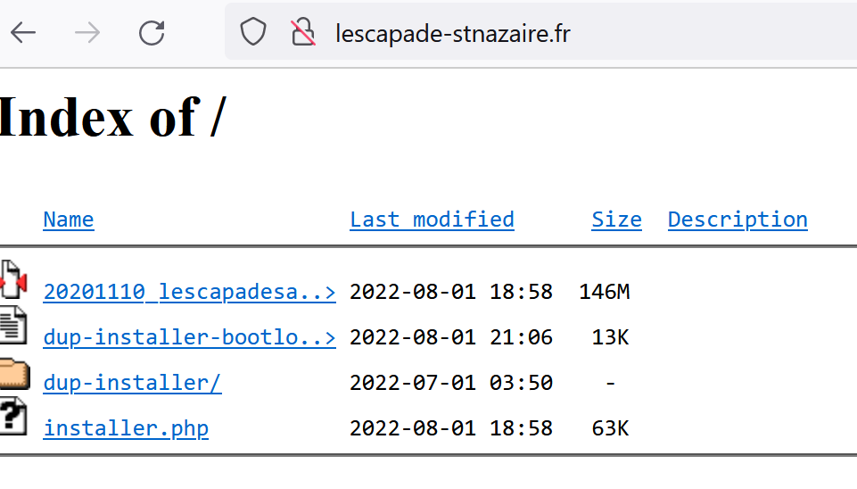

Oui @Fritz2cat, apparament et j'ai fais ce que vous venez de m'écrire. Je parviens bien à accéder au dossier quand je passe par lescapade-stnazaire.fr mais pas en faisant le https://www.lescapade-stnazaire.fr, j'ai au préalable regénéré le certificat SSL, mais ça ne change pas, ça me renvoie sur l'ancien site, est-ce que c'est dû à la propagation ? peut-être qu'il faut que j'attende un peu ?
J'ai ceci:
Attendez une heure.

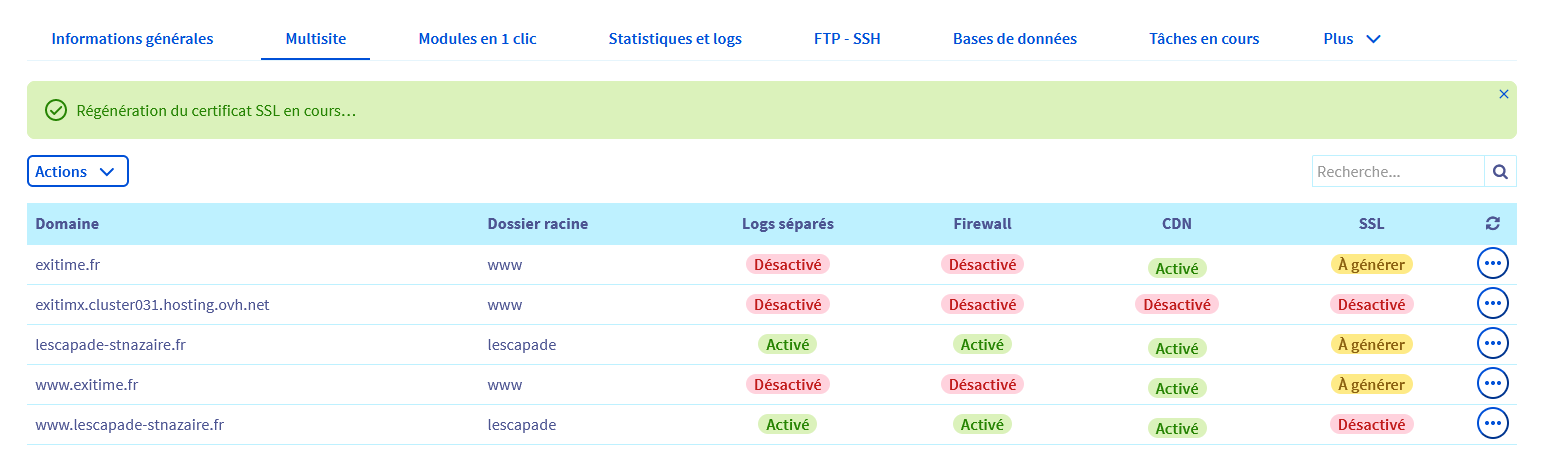

Haaaaa, je sens que le dénouement positif approche !!! https://www.lescapade-stnazaire.fr/
La régénération du ssl a l'air de donner quelque chose, c'est en cours et là le ssl est en cours donc le https ne fonctionne pas encore mais ce qui m'intrigue c'est que autant sur les autres il est mis en "à générer" mais sur le www.lescapade-stnazaire.fr il est mis en "désactivé", je vais attendre la fin pour voir ce que ça dit
**EDIT :**
Le SSL n'était pas cohé, je viens donc de le faire et il est passé en "A générer"
A suivre...
Le SSL est regénéré mais il n'est toujours pas reconnu, le site fonctionne tout est ok maintenant, c'est juste pour le certificat que ça coince
ça y est !! C'était juste une question de quelques minutes.
