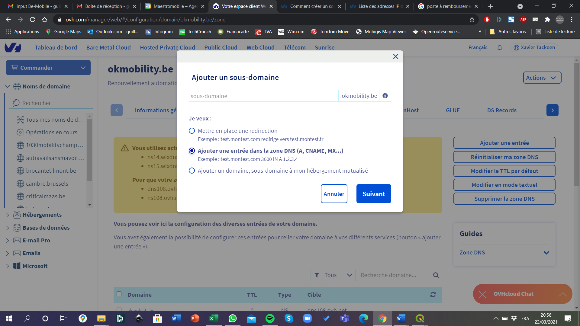

Actuellement, mon nom de domaine est chez OVH et pointe sur Wix. Quant à mon serveur avec mon WP, il est chez OVH.
Quand je parle des alternatives, c'est quand on demande d'ajouter une entrée à la zone DNS, il y a quatre champs de pointage différent sans parler des 7 types de champs étendus et des champs mails.
Merci pour les précisions.
on parle de site, donc A/AAAA ou CNAME, tout simplement
Merci, c'est maintenant bien clair pour moi !

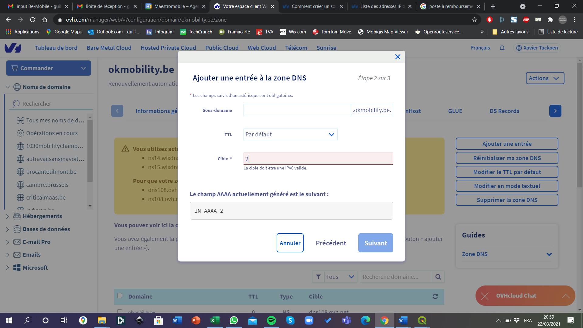

Je me permets de rebondir sur ce sujet, car j'ai un problème similaire.
Quand je choisis AAAA, on me demande une cible mais je n'ai aucune idée de l'url de cette cible.
Je précise que je souhaite connecter un sous domaine de cette façon là:
fr.monsite.be
fr.monsite.be

Je dois déjà trouver jun adresse IPV6 vers laquelle pointer et non une IPV4.
La gestion des sites en mutualisé n'utilise pas IPV6, **seulement IPV4.**
La gestion des sites en mutualisé n'utilise pas IPV6, seulement IPV4.
Faux.
Quand on ne sait pas, il vaut mieux s'abstenir.
https://docs.ovh.com/fr/hosting/liste-des-adresses-ip-des-clusters-et-hebergements-web/
OK, à quel moment ces adresses **IPV6** sont-elles utilisées pour la redirection des domaines dans la Zone DNS ?
J'ai l'impression qu'on peut confirmer cela quand on fait la démarche d'ajouter un sous domaine, qu'on choisit un pointage AAAA (ce qui me semble être la bonne procédure). A ce moment là il est demandé obligatoirement une adresse IPV6.
Au delà du débat, je reste interessé par une solution sur la cible :)
vous essayez de faire quoi exactement ?
Car là en arrière plan déjà je vois un message qui dit que votre zone DNS est chez WIX, du coup je vois pas ce que vous essayez de faire dans la zone DNS chez OVH qui est inutilisé.
Bonjour Janus,
C'est bien ça mon problème, je ne sais pas trop quel paramètre activer pour arriver à mes fins.
Mon domaine est sur OVH et mon site (et apparemment ma zone DNS) est sur Wix.
Ce que je souhaite faire?
Créer un sous domaine pour mes deux sites fr.mondomaine.be et un autre nl.mondomaine.be (bienvenue à Bruxelles)
Et là je sèche un peu (niveau max c'est les redirections :)/
je suis donc preneur de tout conseil !
Merci et bonne soirée
il faut créer les entrée pour les sous-domaine chez WIX.
Après sans préciser ou vous voulez faire pointer les sous-domaine impossible d'être plus précis.
Mais sur le principe il faut juste créer un champ A, renseigner l'IPv4 de la destination (faire pareil avec AAAA et IPv6) et après tut ce gère au niveau de la cible.
Dans votre cas rien ne se fait chez OVH (sauf si vous avez un hébergement web chez OVH).
