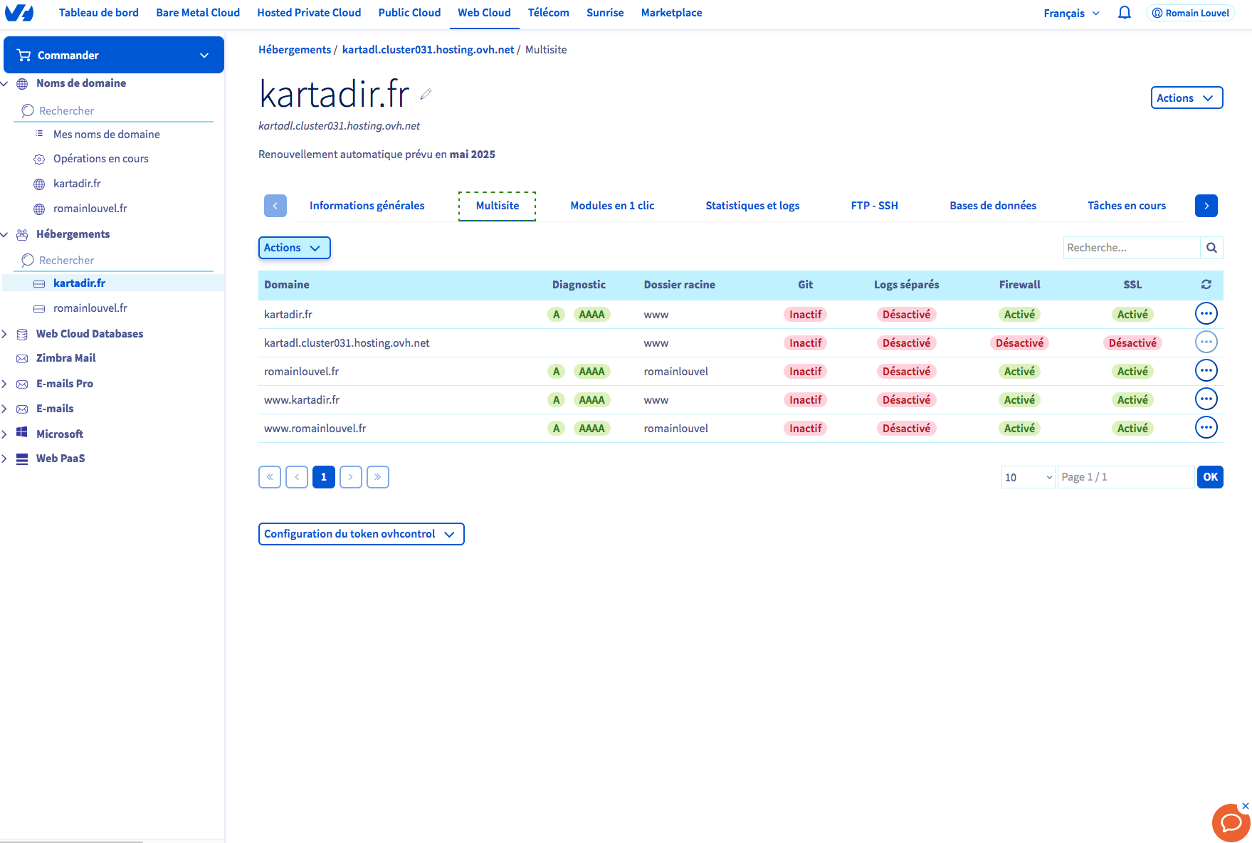

J'avais créé un multisite sur l'_hébergement #2_, pour avoir deux domaines, chacun ayant un dossier spécifique depuis le dossier racine dans la zone ftp. Le dossier du domaine déjà en place est "www" et le dossier du domaine que j'ai migré est "romainlouvel".

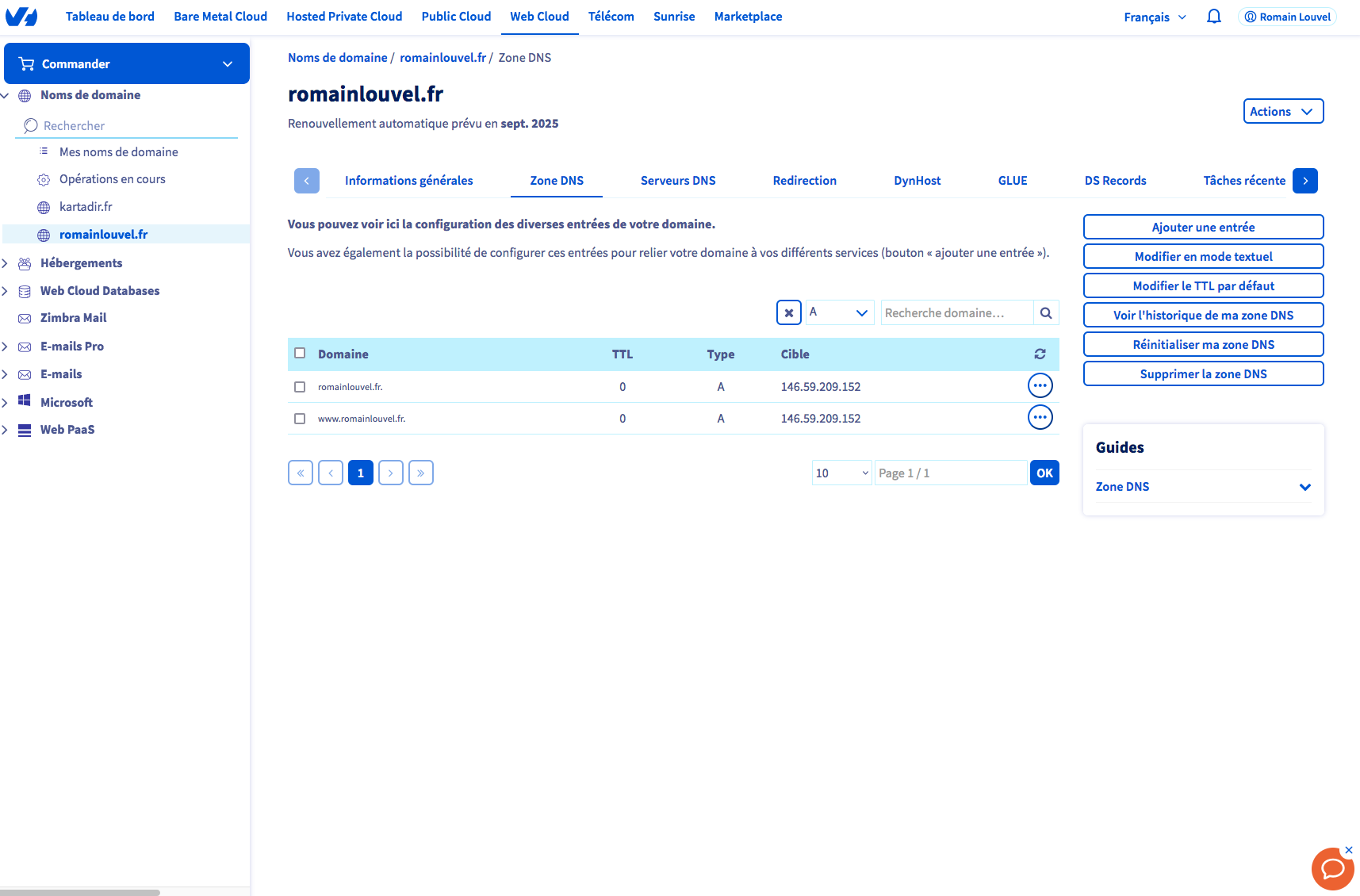

Or, sur l'onglet de la gestion des multisites, le domaine www.romainlouvel.fr ne pointe sur aucune adresse IP (AAAA et A gris) ? tandis que romainlouvel.fr est bon (AAAA et A vert).
Par ailleurs, l'accès au site est (page blanche).

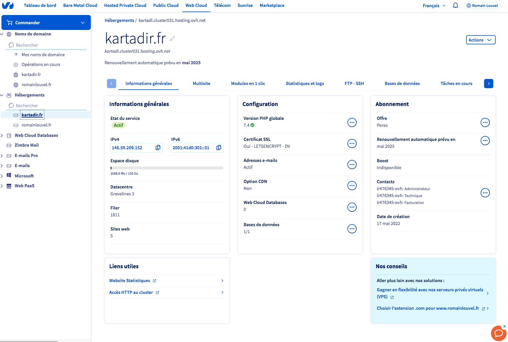

Voici les informations demandées :
Les nom de domaines hébergés sur le même hébergement sont :
kartadir.fr (dossier racine 'www')
romainlouvel.fr (dossier racicn 'romainlouvel')
Voici les copies d'écrans en fichiers joints.
Apparemment le diagnostic A et AAAA sur la page multisite de l'héhébergement le diagnostic est meilleur. Mais l'accès au site est toujours impossible.

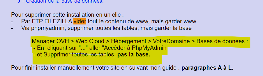

Extrait de mon guide :
**X5 - Suppression d’un site installé « en un clic »**
https://wordetweb.com/word-et-web/WORDPRESS-guide-installation-de-WordPress-premier-domaine-chez-OVH-FR.htm#_X5__-
Ah oui.... zut.
J'avais lu cette partie, mais je pensai que c'était soit on supprime via FTP (j'utilise crossFTP), soit via phpmyadmin....
Du coup j'avais encore tous les fichiers sur ma base de donnée qui ont du faire des nœuds avec la nouvelle installation de WP.
Au moins, j'aurai beaucoup appris.
