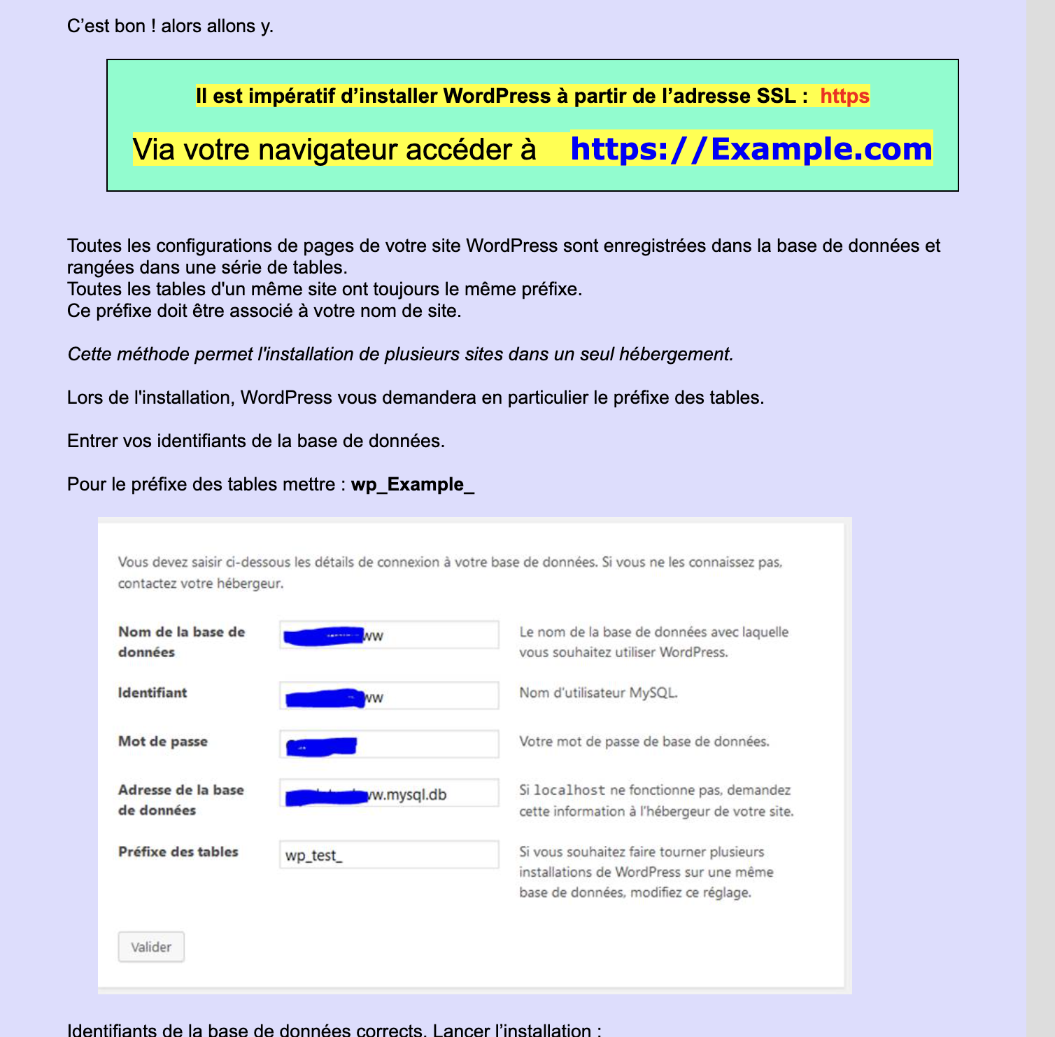

J'ai bloqué dans cette étape
Je ne comprends pas comment on arrive à cette étape...
Normal @MinG
Cette partie est dédiée à WordPress.
Pour votre cas drupal, vous aurez une fenêtre différente, mais si vous avez rempli correctement la fiche profil vous devriez pouvoir facilement trouver les correspondances.
