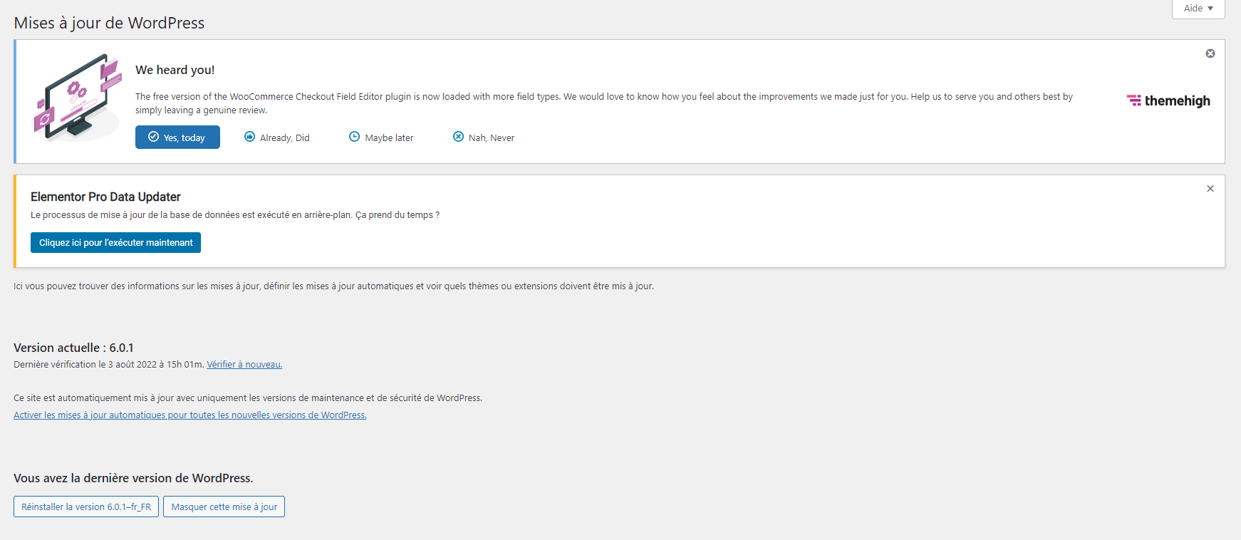

Mon module wordpress via l'interface d'administration a été mis à jour au fur et à mesure (jusqu'à la dernière version 6.0.1 aujourd'hui).

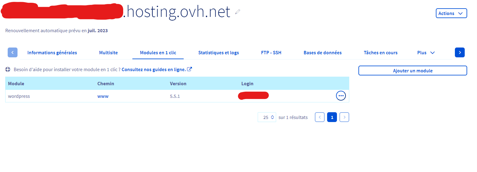

Cependant, sur OVH, la version du module est restée en 5.5.1 qui est incompatible avec les versions PHP 8.0 et 8.1
Auriez-vous une idée de comment mettre à jour cette version de l'interface d'administration de wordpress?
J'ai également essayé de réinstaller le one click sur une autre base de donnée, et la version la plus récente dont dispose OVH via la création de module one click semble être la version 5.8.2

Comme vous pouvez le voir, la version du module ovh est restée en 5.5.1 alors que ma version de site wordpress est en 6.0.1
Les versions antérieures à 5.6 de wordpress ne sont pas compatibles avec php 8.0 et c'est cette raison que je cherche a régler le problème ;)

Ca ne veut rien dire. OVH ne suis pas à la trace vos mises à jour Wordpress. Seule la page d'accueil /wp-admin/ fait foi.
