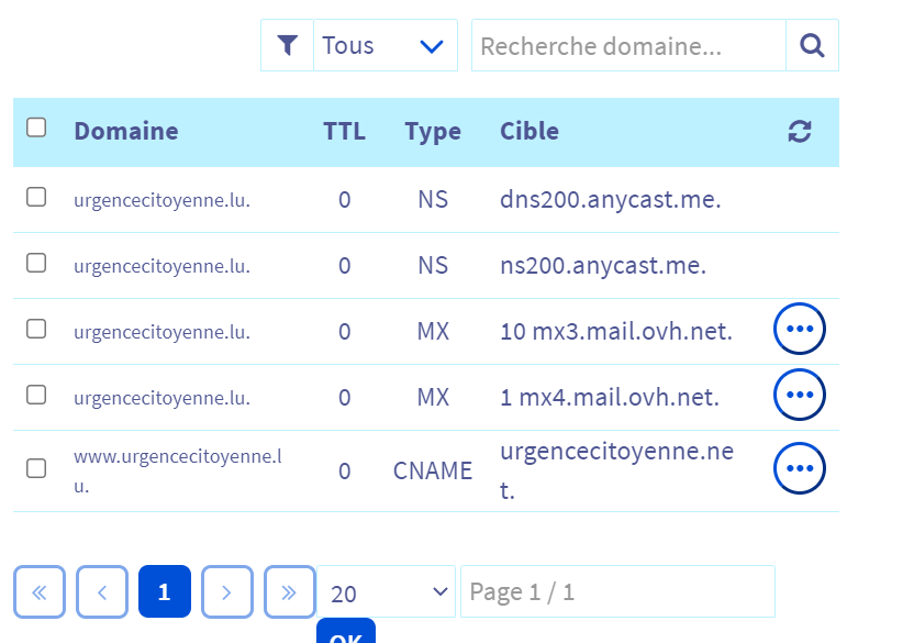

bonjour j'ai le même genre de problème. j'ai créé un site sur google site puis acheté un domaine chez ovh, suivi les instructions (collé le txt produit par google sites) puis j'obtiens une erreur interne dans les opération en cours ( mise à jour des dns) cela fait plusieurs jours et rien ne change. j'ai essayé le cname aussi pour le même résultat.
mon nom de domaine : urgencecitoyenne.lu
l'adresse temporaire du site : https://sites.google.com/view/urgence-citoyenne/accueil?authuser=0

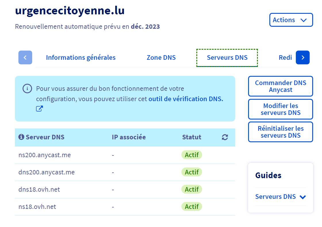

quand je vais sur zone master ils m'indiquent cette erreur :
Problèmes de glues pour un serveur de noms "out-of-bailiwick", celles trouvées (parking2.ovh.net./54.37.126.92) dans la zone parente sont différentes de celles trouvées (parking2.ovh.net./54.37.126.93) sur les serveurs de noms faisant autorité pour ces données
Voyez avec le support OVH, ce n'est pas normal d'être hébergé sur les serveurs DNS
parking1.ovh.net
Peut-être devez-vous commander une zone DNS (c'est gratuit), ça se passe en haut à gauche dans l'espce client > hébergement web.
voici mes settings de dns. anycast a été configuré automatiquement conformément à ma souscription. chaque changement que je fais conduit à une erreur interne.
merci d'avance
et pourtant
~# dig urgencecitoyenne.lu @ns1.dns.lu
; <<>> DiG 9.11.5-P4-5.1+deb10u8-Debian <<>> urgencecitoyenne.lu @ns1.dns.lu
;; global options: +cmd
;; Got answer:
;; ->>HEADER<<- opcode: QUERY, status: NOERROR, id: 35598
;; flags: qr rd; QUERY: 1, ANSWER: 0, AUTHORITY: 2, ADDITIONAL: 1
;; WARNING: recursion requested but not available
;; OPT PSEUDOSECTION:
; EDNS: version: 0, flags:; udp: 1232
; COOKIE: 754bf80c96167baf010000006398359bbf387a57c2be5468 (good)
;; QUESTION SECTION:
;urgencecitoyenne.lu. IN A
;; AUTHORITY SECTION:
urgencecitoyenne.lu. 43200 IN NS parking2.ovh.net.
urgencecitoyenne.lu. 43200 IN NS parking1.ovh.net.
;; Query time: 10 msec
;; SERVER: 2001:a18:4:1::18#53(2001:a18:4:1::18)
;; WHEN: Tue Dec 13 08:19:39 UTC 2022
;; MSG SIZE rcvd: 129
Je ne sais pas ce que OVH fiche, mais c'est tout faux et vous n'y êtes pour rien !
