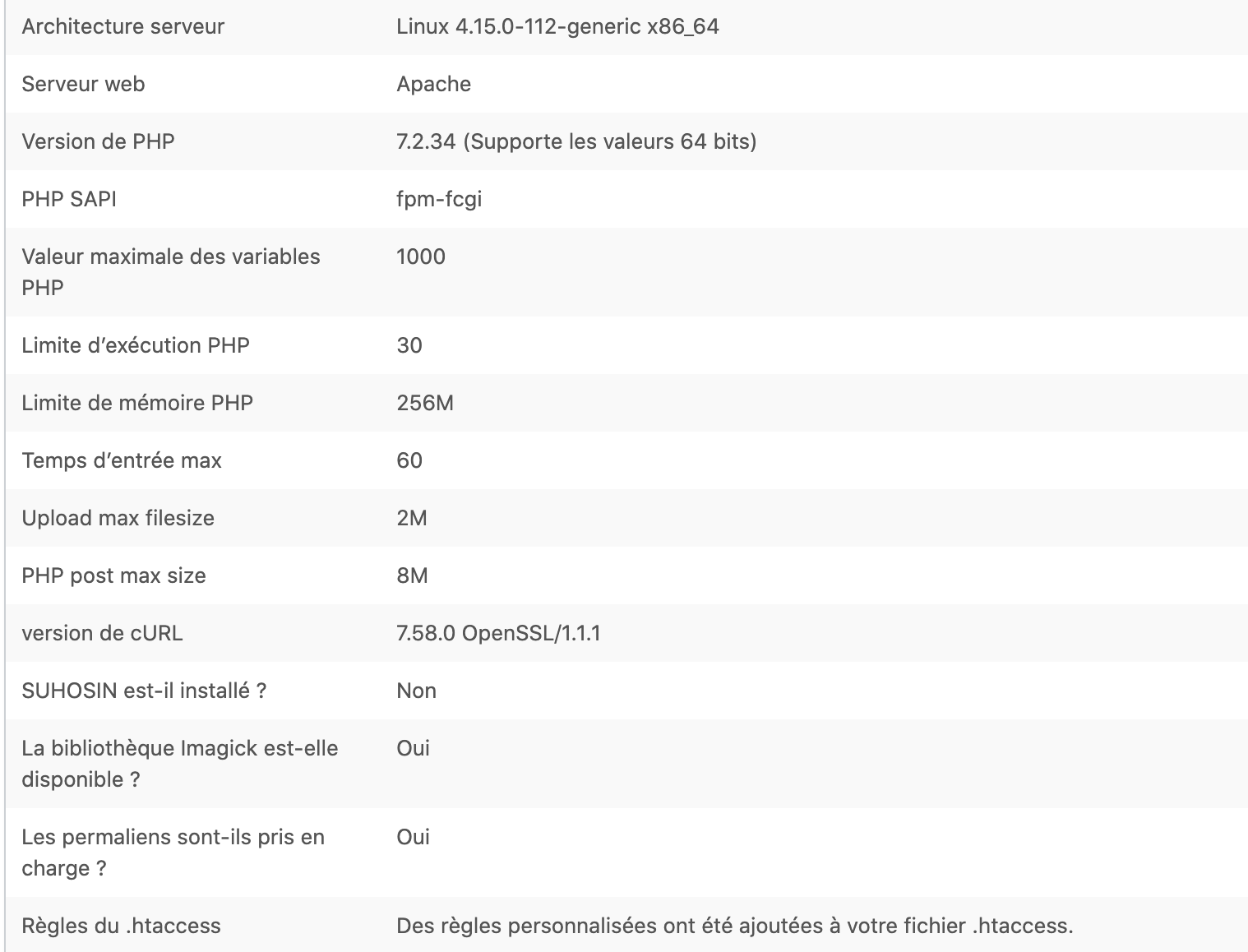

Tu as trouvé une solution ? Je comprends pas leur réponse (je m'attendais au pire à : c'est possible mais vous devez changer de forfait). moi la limite d'upload est à 2M
Merci pour ton aide!
non la limite et de 130Mo, voir un phpinfo()

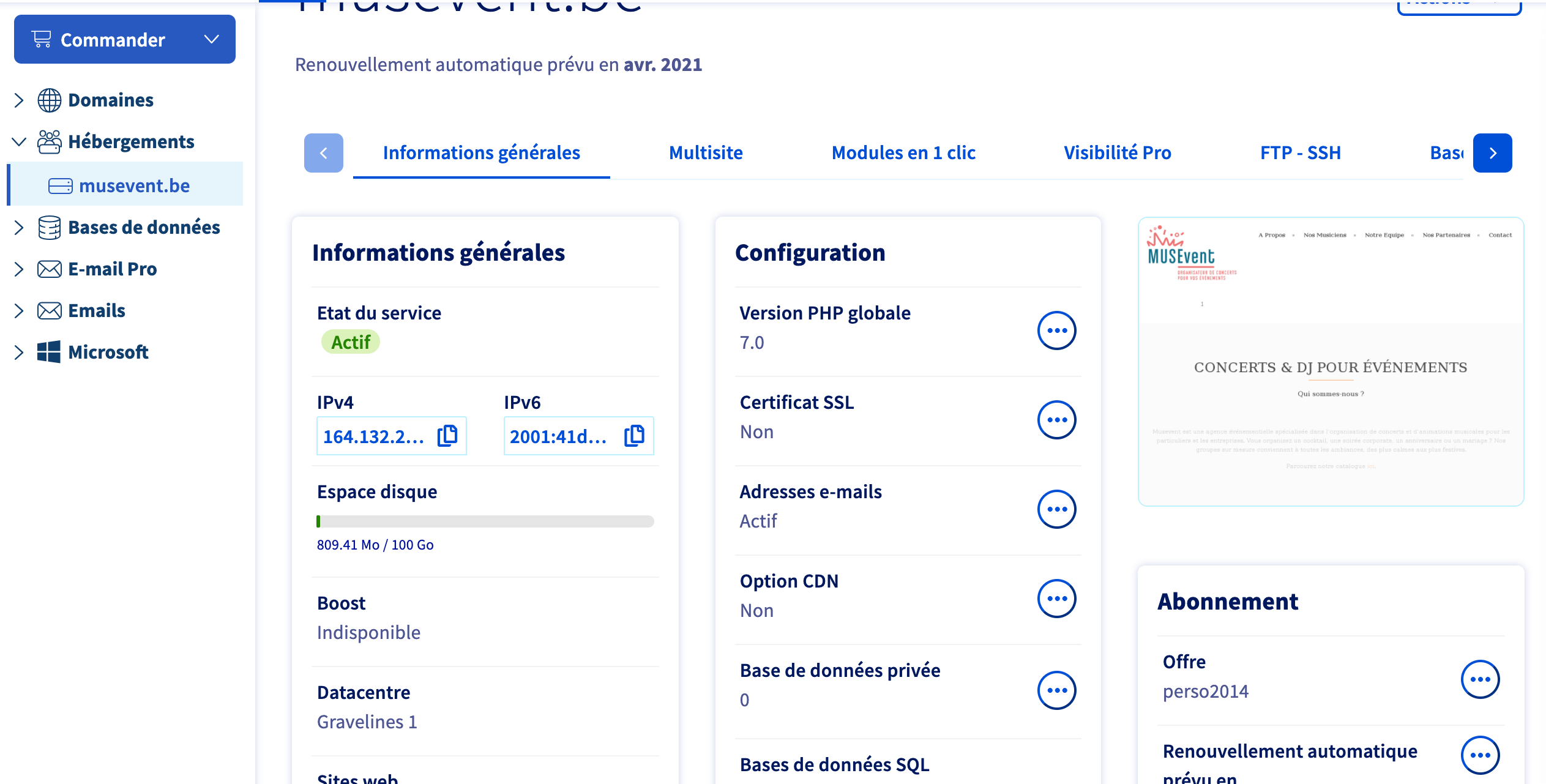

J'ai un forfait OVH perso
Dès que j'essaie d'uploader un thème (Zip de 4.8Mo) j'ai le message d'erreur: Le fichier téléversé dépasse la directive upload_max_filesize dans php.ini."

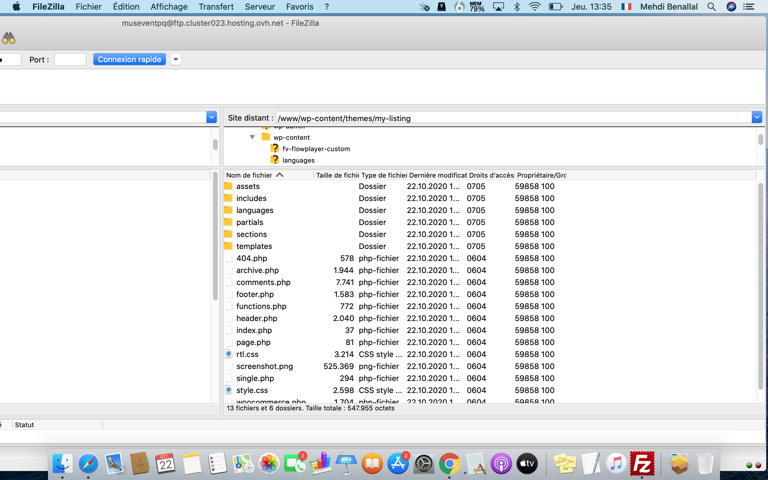

C'est FTP explorer, un client ftp fourni par OVH et c'est online
J'ai aussi Filezilla, voilà un screenshot de filezilla avec les emplacements en question:
/www/wp-content/themes/my-listing (mylisting = nom du thème)
Il y a bien les fichiers functions & style dont tu parles
Pour le reste je n'ai uploadé que le fichier du thème lui même, en décompressé
> un client ftp **fourni par OVH**
c'est une blague? ton hébergement n'est pas chez Ovh

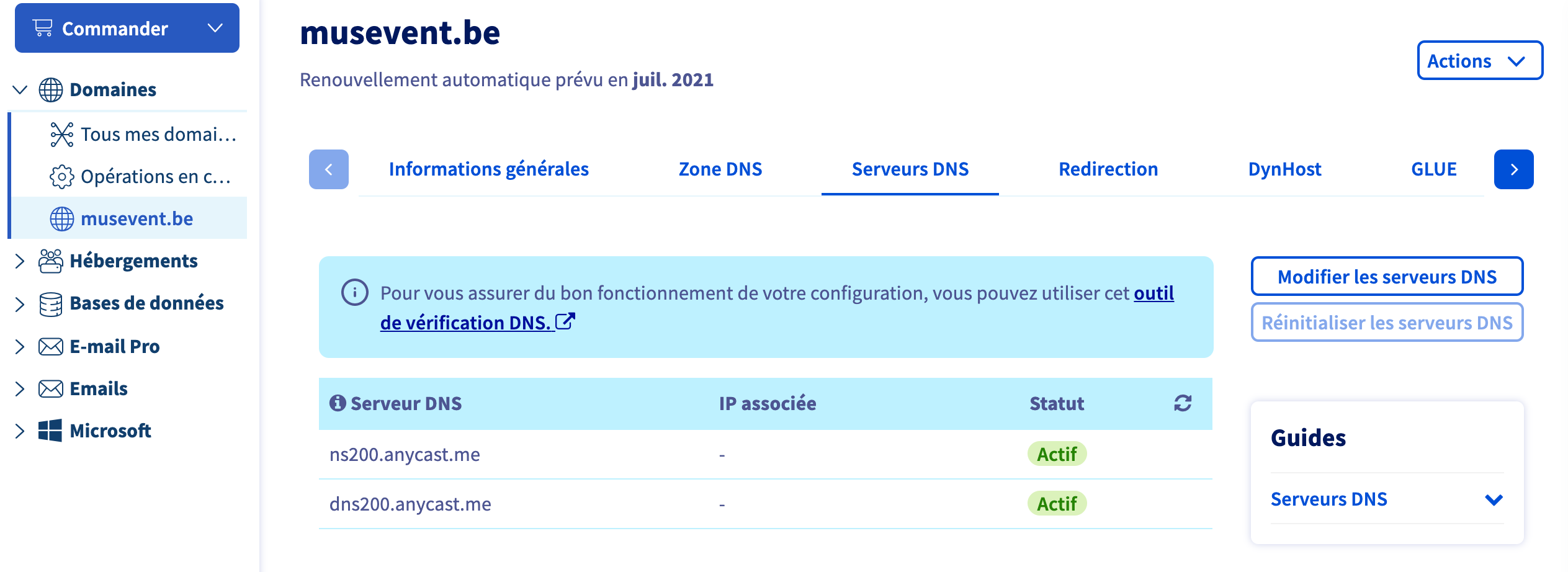

Alors pourquoi dans l'espace client OVH mon domaine apparait avec 2 serveurs DNS actifs ? Je capte plus rien mais en même temps j'ai aucun background technique donc je pense que ça dépasse mes compétences

TER: ta zone dns pointe fidelo.be
1. corrige ta zone DNS
* commande un certificat SSL gratuit
* fais une sieste d'1h
* tu accéderas alors au wordpress sur Ovh et tu n'auras plus de soucis de taille d'upload
