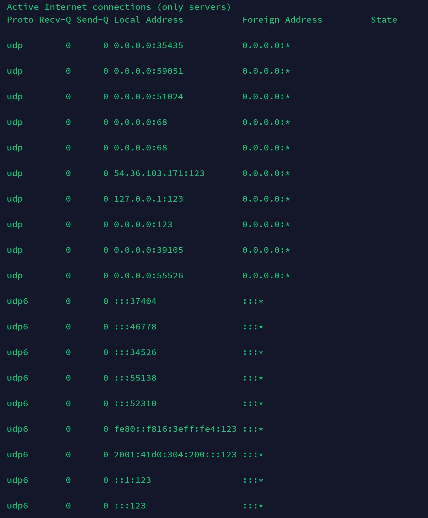

à moins que ce soit du protocole udp, je l'ai volontairement exclu dans ma commande netstat
pour voir les ports udp sur lesquels un programme écoute, changez -t par -u dans les paramètres de netstat
Et voici ;)
