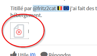

Y'a que moi, ou bien c'est pour tout le monde, ces images cassées ?
Mon image collée a été remplacée par un PNG généré par le serveur
(en pièce jointe)
Bonsoir@fritz2cat 🇧🇪 🇪🇺
Pour moi aussi le même bazar.
Ce forum va de mal en pis. Beurk !
