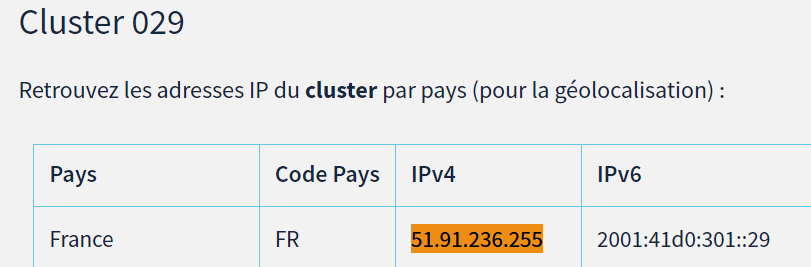

dig +short charlotteborin.com --> **_51.91.236.255_**
Votre domaine est bien redirigé vers le cluster029 où se trouve hébergé votre site.

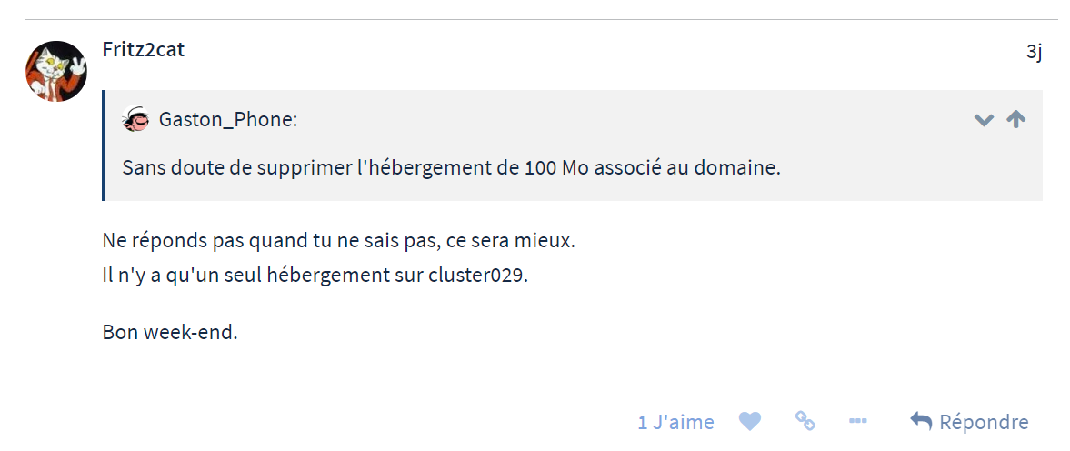

Sans doute de supprimer l'hébergement de 100 Mo associé au domaine.
Ne réponds pas quand tu ne sais pas, ce sera mieux.
Il n'y a qu'un seul hébergement sur cluster029.

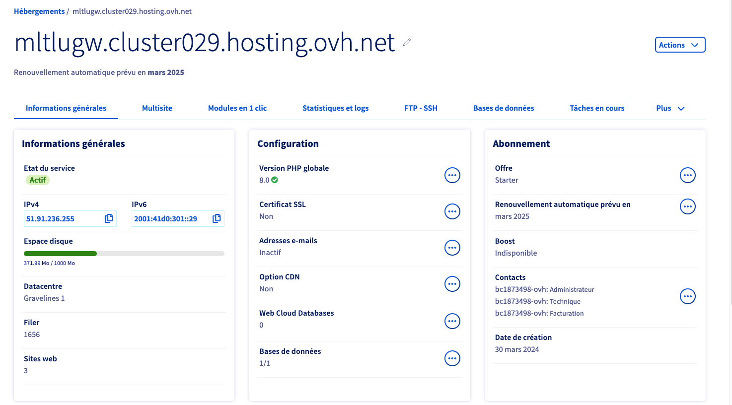

Je confirme qu'il y a bien deux hébergements. Un Cluster et un sur le domaine.
J'ai ajouté l'hébergement sur le domaine en me disant que je pourrais peut être copier le site WP du cluster sur l'hébergement du domaine.

que donne la vue "Informations générales", "Configuration" ,"Abonnement" de vos 2 hébergements (faite une capture de l'ensemble) ?
Déjà demandé en #10.

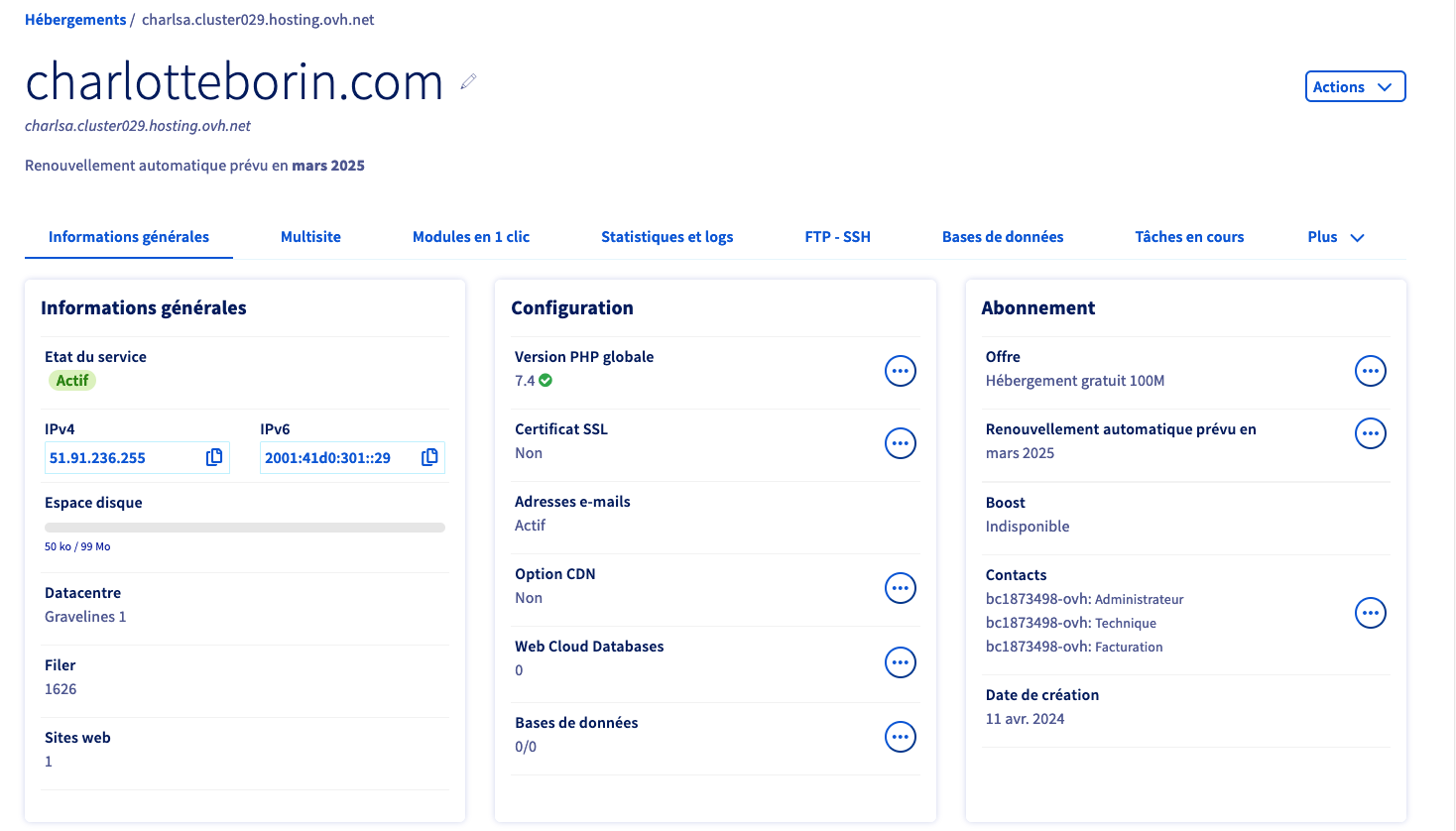

Il semble que l'hébergement de 100 Mo vient d'être supprimé par OVH.
Le domaine pointerai bien sur l'hébergement où se trouve installé le site.
Mais comme les adresses sont toujours de type src="https://mltlugw.cluster029.hosting.ovh.net/ la page affichée est blanche.

Je fais la déduction contraire: charlotteborin.com a toujours été sur cluster029, et personnellement j'ai déjà été confronté à des bugs d'affichage où 2 lignes dans la partie gauche pointent en fait sur le même hébergement. (avec un qui contient le nom de domaine)
Merci pour les réponses que vous m'avez apporté. Le problème est résolu.
OVH m'a indiqué le chemin pour supprimer l'hébergement gratuit 100 Mo source d'un conflit.

En fait c'était bien cet hébergement mutualisé gratuit de 100 Mo qu'il fallait supprimer.
Ce petit hébergement de 100 Mo était aussi sur le cluster029. d'où la confusion de redirection vers le bon domaine. :-)
