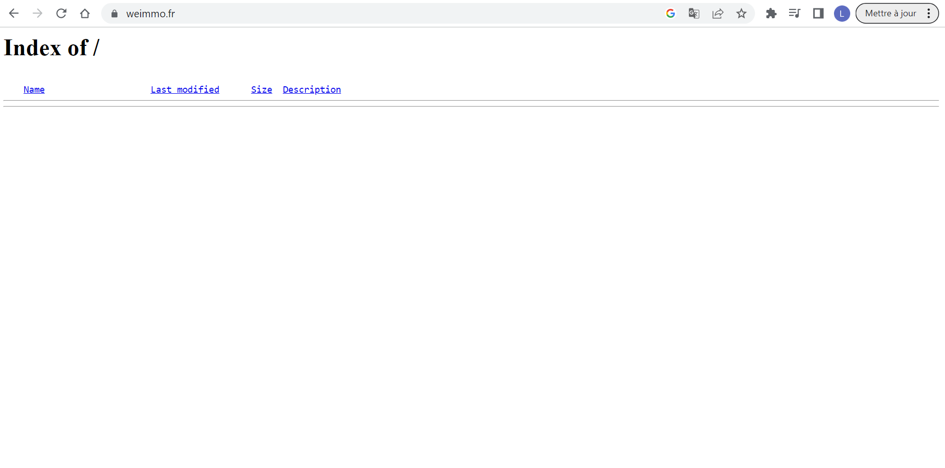

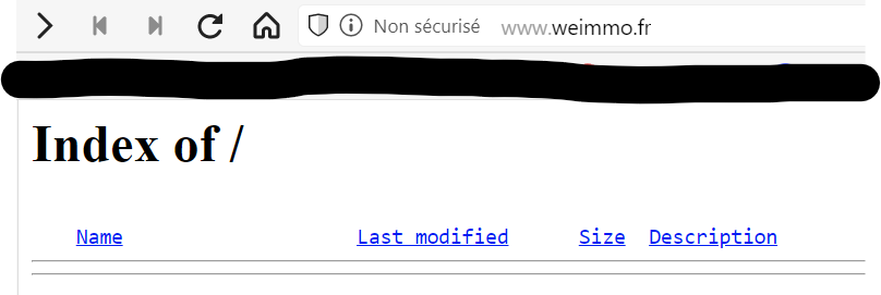

Après avoir créé un sous-domaine j'ai rencontré 2 erreurs, j'ai résolu la première (Erreur 404). Mais je rencontre désormais la problématique suivante : "Index of"
https://www.weimmo.fr/
En me renseignant, je sais qu'il s'agit d'une problématique de pointage vers index.php ou index.html.
Il me semble que normalement le dossier racine est "weimmo"

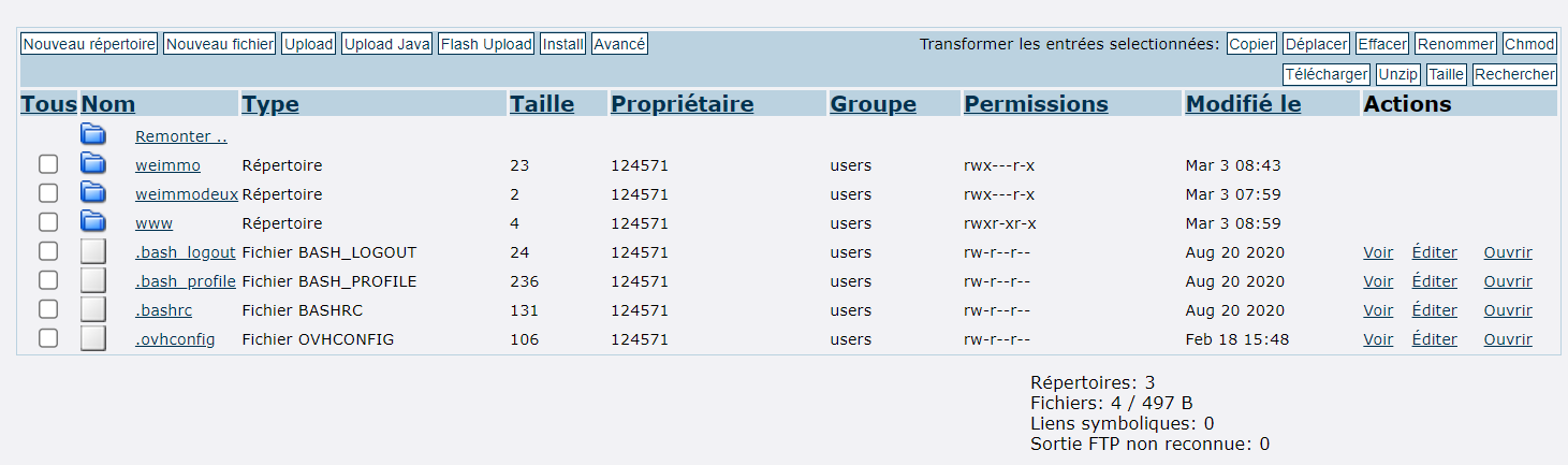

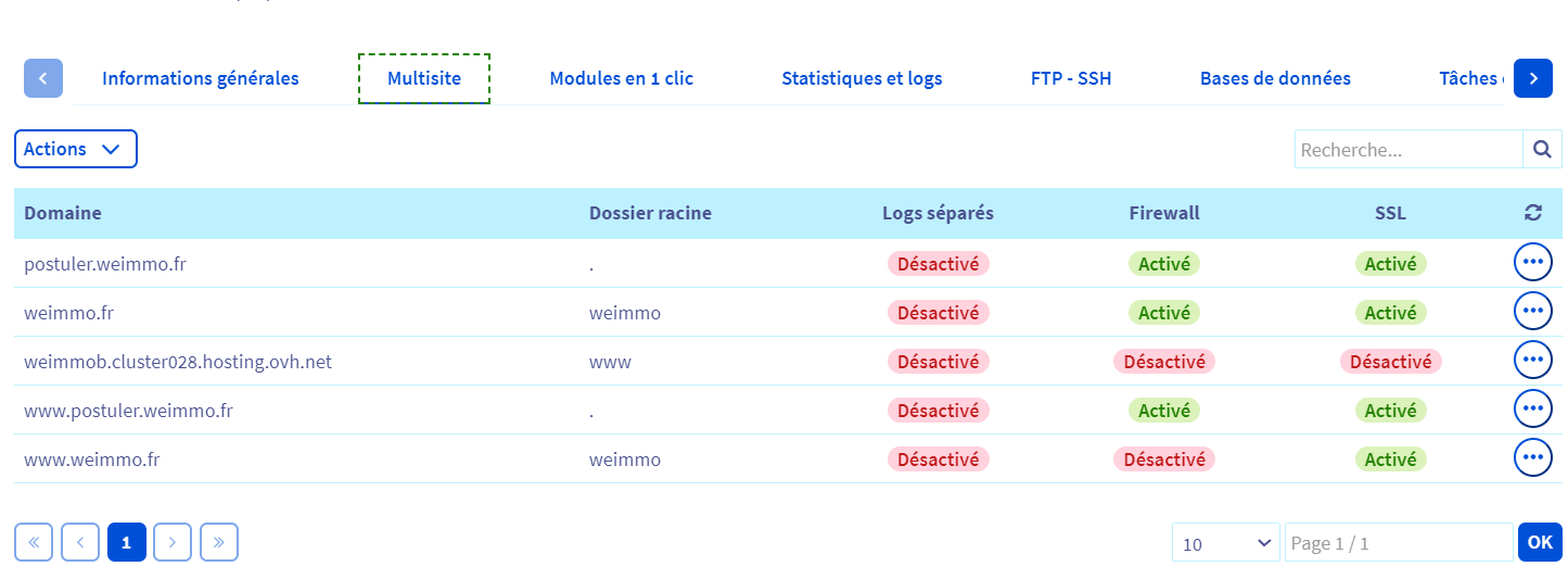

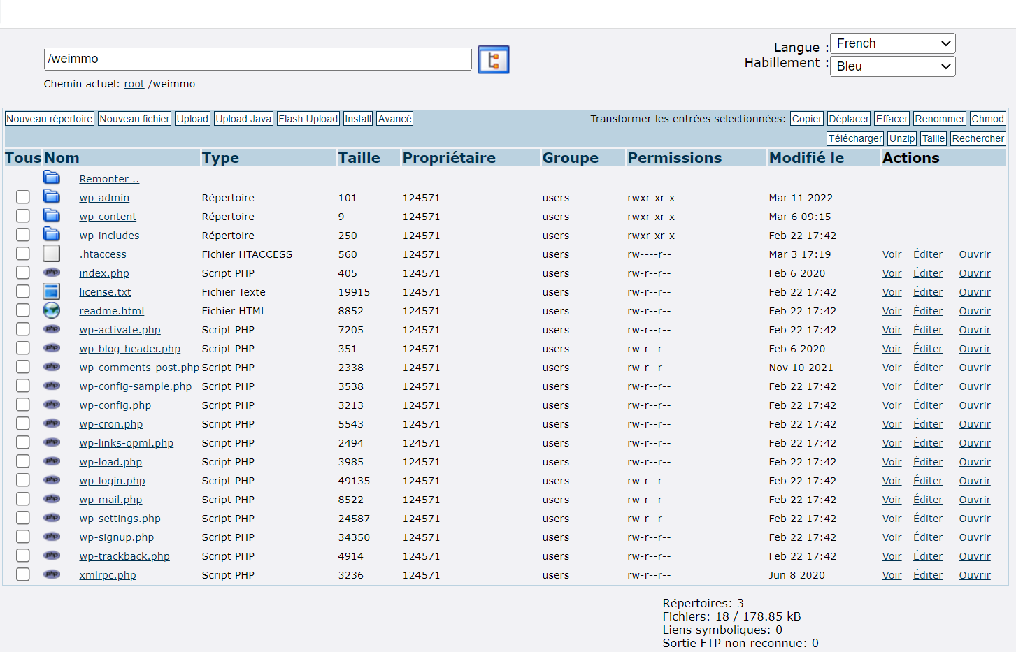

Lorsque je vais sur mon serveur FTP je retrouve ma base divisée en 3 répertoires
-weimmodeux destiné au futur sous-domaine postuler.weimmo.fr
-www dossier racine créé par défaut
-weimmo que j'ai créé lorsque j'ai supprimé puis réinstallé le module en 1 clic
Voici un screenshot du FTP
A priori index.php est existant...

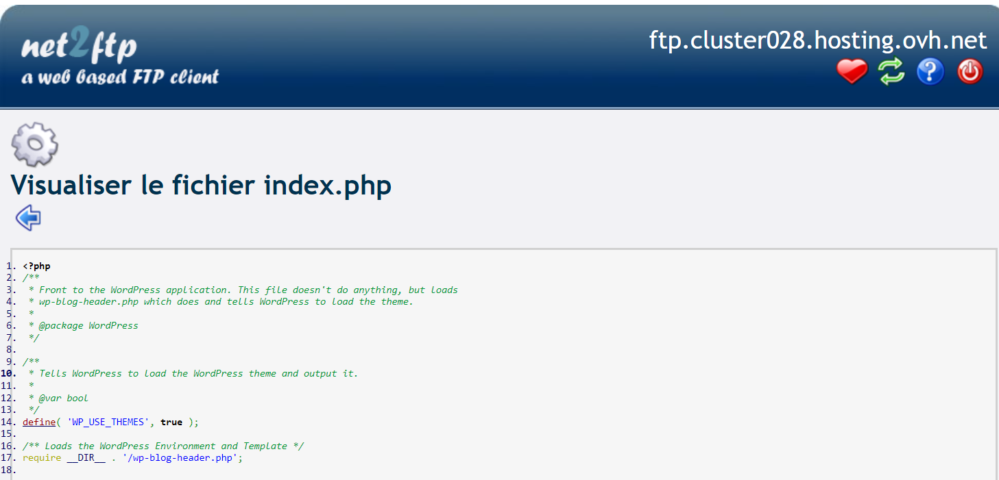

lorsque j'ouvre index.php, j'obtiens:

Pour moi le dossier est dans vos capture d'écran ou alors j'ai pas compris la demande.

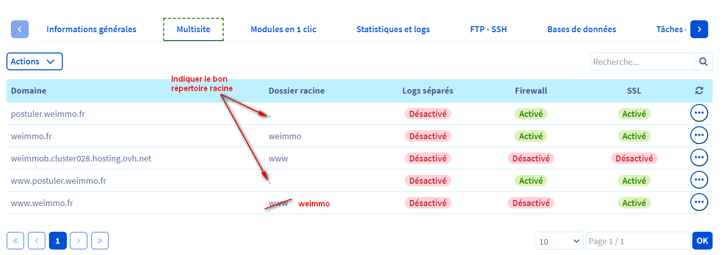

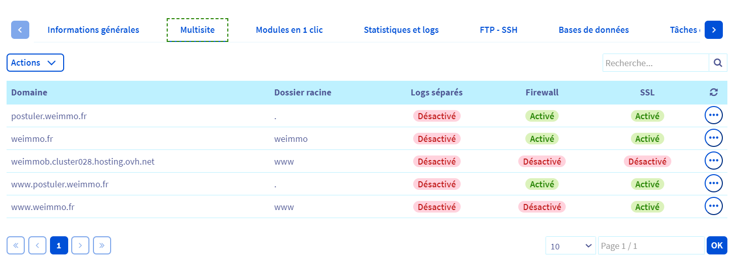

Bonjour @LuisB2
D'après les copies écran
Pour weimmo
Mettre le bon répertoire racine pour le www.weimmo
Pour postule.weimmo indiquer aussi le bon répertoire racine
weimmodeux peut-être d'après les copies écran

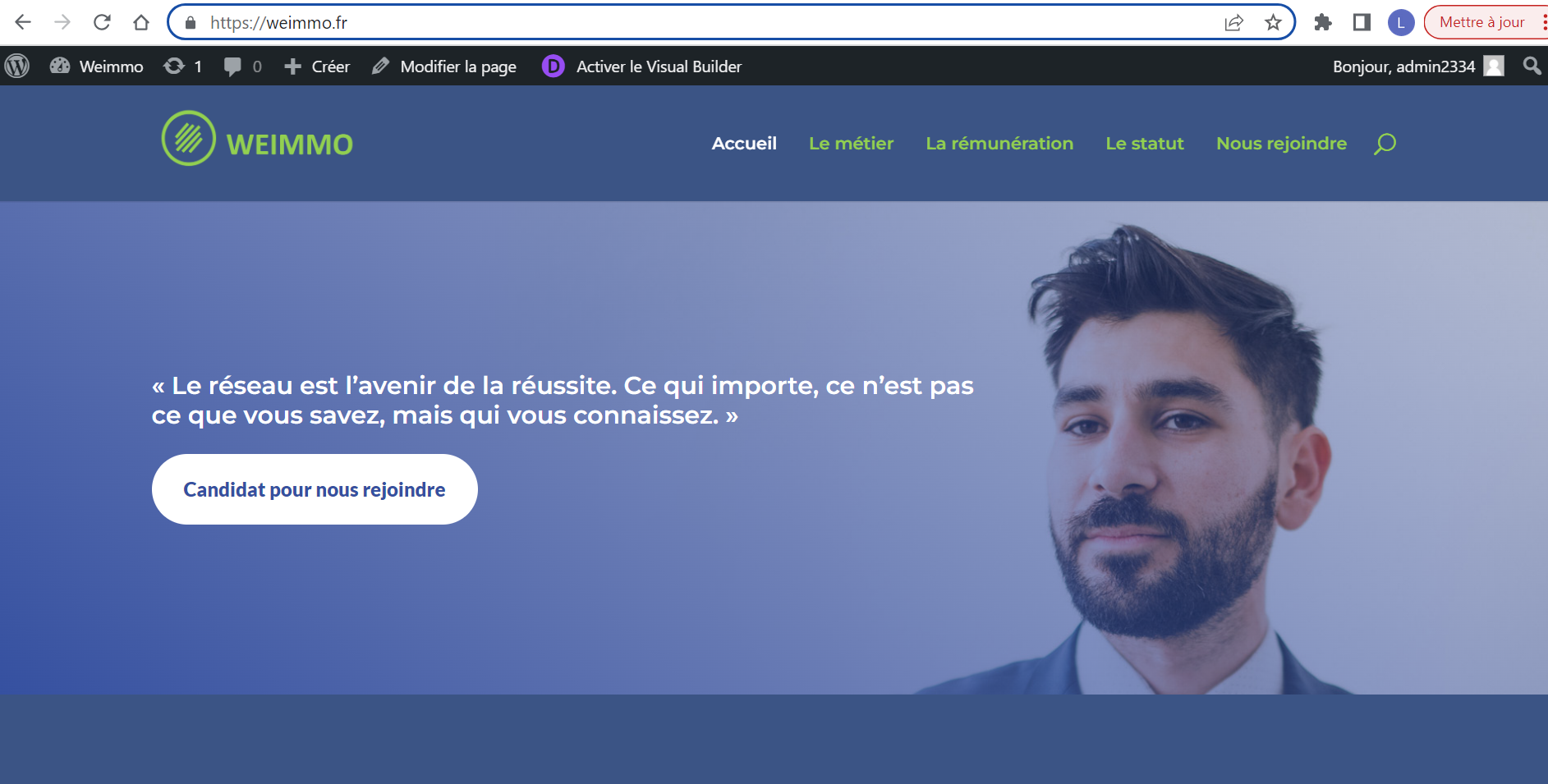

https://weimmo.fr donne :
http://www.weimmo.fr :

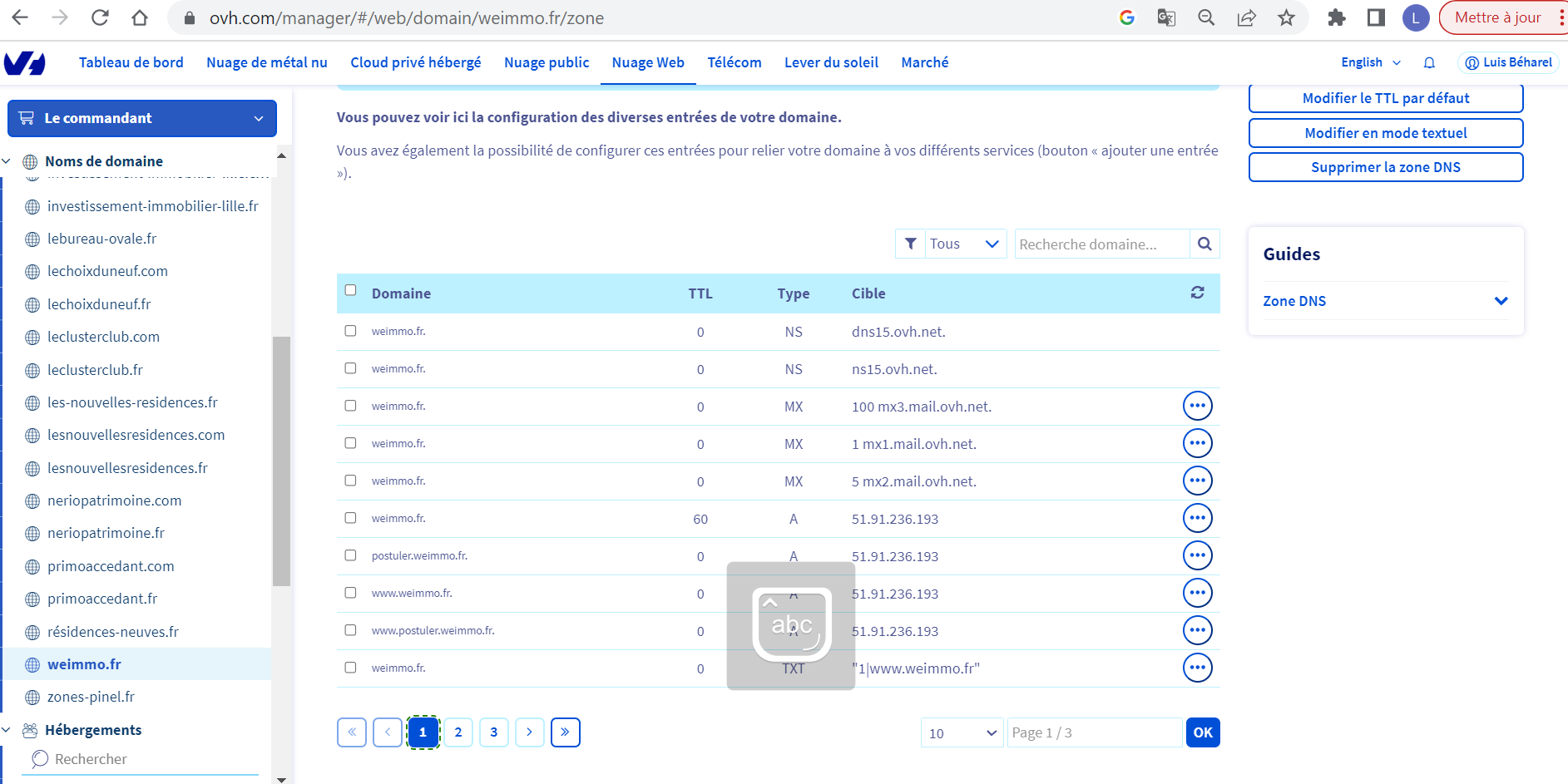

**à faire avec un ordinateur :** pour **chacun du/des domaines et hébergements**
Je ne vois plus les erreurs.
Il ne vous reste plus qu'à rediriger HTTP vers HTTPS.

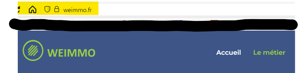

Ok c'est tout bon!
Merci beaucoup pour votre aide! C'est top!
Passez une bonne soirée.
Ok c'est réglé!
Merci encore pour votre support! :-)
Bonne soirée.
Bien à vous.
Luis
Ok c'est tout bon!

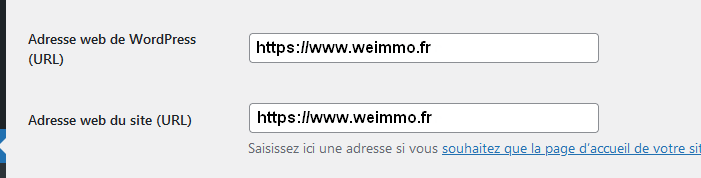

Pas sûr normalement si on tape ton site en http on devrait être redirigé vers le https mais ce n'est pas le cas.
Comment as-tu procédé ?
Normalement WordPress fait cette redirection automatiquement.

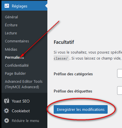

Il faut mettre dans Réglages > Général et dans les 2 champs l'adresse que tu souhaites utiliser.
Et ensuite **surtout ne pas oublier d'enregistrer les permaliens** pour que tous les liens se mettent à jour.
Dans Réglages > Permaliens descendre en bas de page et cliquer sur Enregistrer les modifications.
Ah ça y est la redirection se fait mais il faut enregistrer les permaliens beaucoup sont restés en http, les enregistrer sert à corrigé tous les liens qui sont resté en http.
Il reste un logo en http pour valider avec le cadena.
