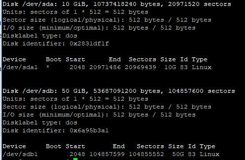

Ci-dessous un résultat de fdisk -l
C'est tous les sda qu'il faut sauver pour sauver le système ? et donc sda1 ? (par rapport à ton exemple, ici pas de sda2)
et je dois donc pouvoir placer l'image dans sdb1.
Une fois sauvé, facile de faire la manoeuvre inverse pour restaurer ? :
