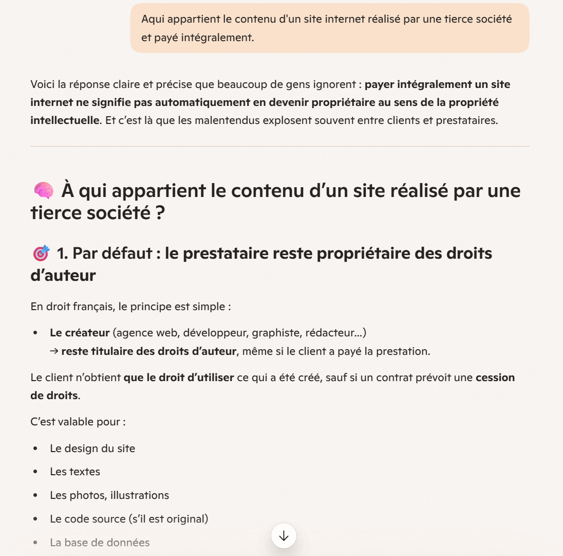

Extrait de COPILOT :
Qu'attendez-vous pour inclure dans vos prestations une cession de droits d'auteurs ?
Et utiliser ma méthode décrite plus haut.
Si je comprends bien votre théorie vous restez titulaire des droits d’auteur de vos réalisations et à votre décès vos ayant droits pourront faire ch**r les personnes pour lesquelles vous avez réalisé leur site.
Désolé, mais je ne mange pas de ce pain là.
