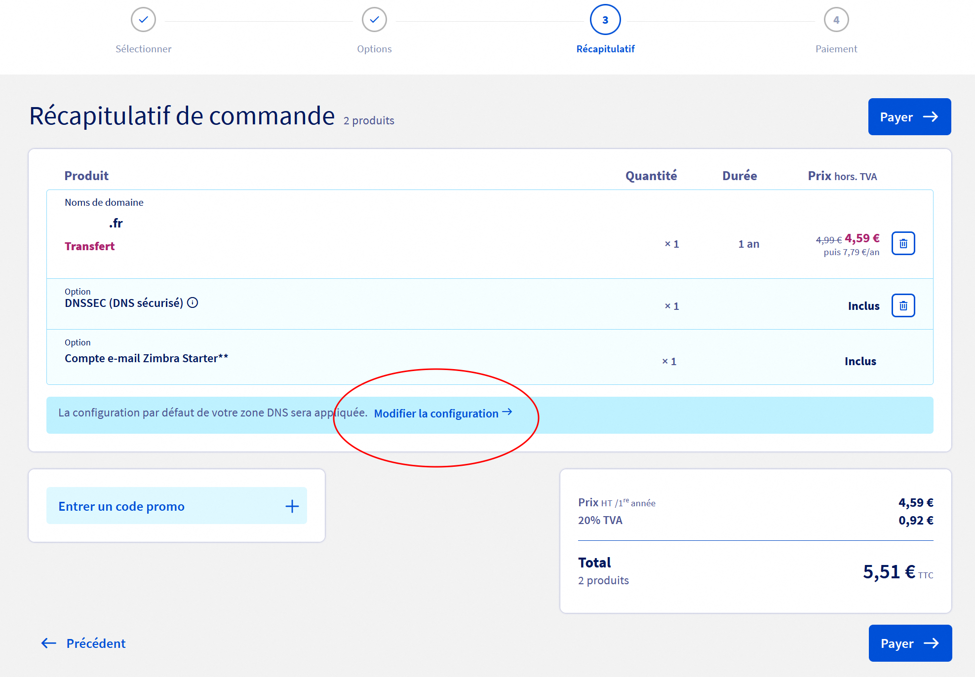

Le guide pour le transfert est ici : Migrer son site web
Vous créez votre zone DNS chez OVH. Vous transférez les fichiers de votre site sur les serveurs OVH.
Vous modifiez les NS chez votre ancien prestataire pour qu'ils pointent vers les NS de chez OVH : "modifier serveur DNS".
Ensuite, au moment de passer la commande du transfert, au moment du récapitulatif, juste avant le paiement :
La configuration par défaut de votre DNS sera appliquée. "Modifier la configuration"
Sélectionnez "modifier la configuration" et entrez les NS de la zone DNS que vous avez préparée si vous souhaitez votre site chez OVH.
Sinon, pointez vers les NS de votre autre hébergeur.
