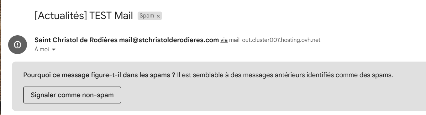

Mon nom de domaine est : stchristolderodieres.com et j'utilise l'offre : Hébergement, perso pour une petite mairie de village.
Depuis quelques temps les lettres d'information envoyé par notre site Drupal hébergé sur OVH sont systématiquement considérées par les operateurs orange, gmail, etc... comme spam.
Sur l'avertissement du mail, il est indiqué ceci :
D'après ce que je constate, l'envoi de la lettre d'information via le site Drupal, passe sur le serveur mail-out.cluster007.hosting.ovh.net.
Auriez vous une idée de ce que je dois paramétrer pour éviter ce signalement comme spam ?

Il faudrait les headers du mail (en masquant seulement l'dresse qui reçoit le mail).
Mais à priori, pour Gmail, vous avez un "red flag" soit sur le contenu du mail soit sur le domaine.
A un moment le site et/ou une adresse mail n'a pas été piraté et à envoyé du spam ?
Si c'est un mail type "newsletter" vous suivez bien les "codes" avec la présence d 'un lien de désinscription ?
