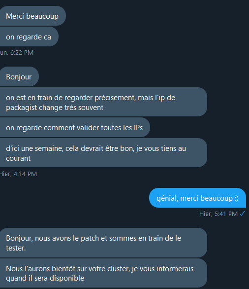

Même problème ici, signalé sur twitter avec réponse rapide (voir ci-dessous), il devrait donc y avoir un fix rapidement:
il suffirait d'arrêter de filtrer... comme chez les autres !
je suis d'accord par ailleurs si packagist n'est plus filtré https://flex.symfony.com/versions.json l'est encore, je l'ai signalé également. J'espère qu'ils pourront faire quelque chose :)
