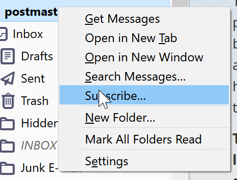

Je suis client OVH avec plusieurs comptes Exchange et j'ai synchronisé Thunderbird avec mon compte. Ca fonctionne pour la boîte de réception mais aucun de mes sous-dossiers n'est visible depuis l'interface Thunderbird, comment remédier à cela SVP ?

Est-ce que dans Thunderbird vous avez fait une "souscription" à vos dossiers ?
De mémoire il faut faire un clique droit sur le nom du compte puis "s'abonner".
Ca c'est de l'efficacité ! Merci, ça fonctionne.

La manip m'intéresse, mais dans Thunderbird je n'ai pas trouvé faire cette mabip "d'abonnement"
clic-droit sur l'adresse mail

Ce fil m'a bien aidé, même si mon problème état légèrement différent, il m’a mis la puce à l’oreille : les dossiers [Indésirables], [Corbeille], [Brouillons] et [Envoyés] sont bien visibles, mais les dossiers [Brouillons] et [Envoyés] posait le problème suivant : si dans [Paramètres des comptes/Copies et dossiers] c'est les options par défaut [Dossier « Brouillons » de :] et [Dossier « Envoyés » de :] qui sont cochées, la sauvegarde [Ctrl+S] dans les brouillons affiche l'erreur suivante :
[Votre brouillon n’a pas été copié dans votre dossier Brouillons (Brouillons) en raison d’un problème d’accès au réseau ou au fichier.
Vous pouvez recommencer ou enregistrer le brouillon en local dans Dossiers locaux/Brouillons-contact@monnomdedomaine.fr]
idem au moment de l’envoi du message.
Maintenant si dans [Paramètres des comptes/Copies et dossiers] ce sont les options [Autre dossier :] qui sont cochées et que le dossier correspondant au compte est choisi, exemple pour brouillons : [Autre dossier : Brouillons sur contact@monnomdedomaine.fr], ça fonctionne bien.
