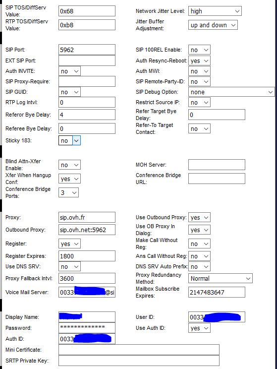

Je l'ai acheté sur amazon, je peux le configurer via le panneau admin.
Je me sers de la ligne depuis quelques années deja, via une application android... J'ai pas eu de souci particulier j'ai mis un login un MDP et le serveur SIP et basta ca fonctionne !
Mais la avec le Cisco SPA 112, ca fonctionne pas !
le firmware est à jour ?
Vous avez mis quoi comme réglage dedans (capture d'écran avec numéro masqué ?).
Tu nous aurais donné cette information des le début, nous aurions gagné du temps.
Copies d'écran de la configuration du SPA112 ?
y a tellement de configuration ! J'ai tout laissé de base, sauf donc dans Line 1 (ligne ou est branché le téléphone) ou j'ai mis mon User ID mdp et l'Auth ID
https://framapic.org/gallery#IPRi4hpbHqwI/2o8TjCCPwTzw.jpg,PrOB62HWETf8/tpBI0B7PSJBA.jpg,kXGfupF8Q6yj/KFPyaJGuSIFy.jpg,erFEE1DEmGFF/bLD9v2P5Ixwi.jpg,jX5ZtWgWA08h/FrPup4qIdy5V.jpg,3OnQX5g2yVbu/xcoRWtfgIiaK.jpg,F4z9ICbrih4Z/4m0JmcwMtt7F.jpg,W4AgU06B6GuB/QDJGmqsvshEb.jpg,tj4M6flMl94J/xNeLHlIRZ7ce.jpg,BaUHBnOU7g8M/ATIb0Yzl08xH.jpg,druHb8oYAuMx/OoUIlldxrJvO.jpg lien Galerie de capture d'image
Voici ce que j'ai sur mon PAP2T :

Ma procédure (inspirée de https://docs.ovh.com/fr/voip/depannage-spa112/ cette doc OVH ) :
* Reset HARD (trombone x 10 sec sur le reset)
* (ré) Initialisation du SPA,
=> sous Firefox via l'adresse IP, je joins l'appli de configuration de mon SPA (à l'adresse IP:
=> login par défaut admin/admin
* chgt du mdp admin (par sécurité)
=> Administration/Users list
=> Click sur l'utilisateur "admin" et chgt du mdp
* je remet la config de provisioning pour OVH
=> Voice /Provisioning,
=> Rule = RuleB = "http://cisco.prov.voip.ovh.net/init.cfg"
* enfin, config "Quick setup " avec les valeurs fournies par OVH
* ... tadam... et ça roule !!!!

ma petite contribution suite à l'achat d'un SPA122 (idem SPA112 mais avec un port LAN en plus) sur Amazon. J'ai mis "http://cisco.prov.voip.ovh.net/phone/$MA.cfg" dans "Voice->Provisioning->Profile Rule" puis "https://cisco.prov.voip.ovh.net/phone/$MA.cfg" dans "Voice->Provisioning->Profile Rule B" (la seule différence est le https !). Après enregistrement (Submit) direction "Quick Setup" pour mettre en Proxy sip3.ovh.fr puis l'ID de mon compte SIP dans Display Name et User ID et enfin mon mot de passe dans Password. Enregistrement (Submit) et redémarrage (reboot dans Administration) et tout fonctionne parfaitement. Au passage j'en ai profité pour mettre à jour mon firmware en 1.4.1SR1, dernière version disponible chez CISCO.
Moralité, pas besoin d'avoir un SPA112 (ou SPA122) de chez OVH pour faire fonctionner un téléphone (ou télécopieur) analogique...

voici mon actuel dial plan :
(*xx|[3469]11|0|00|[2-9]xxxxxx|1xxx[2-9]xxxxxxS0|xxxxxxxxxxxx.)
Ça ne dérange personne ce timing interminable ?
En attendant j'ai appris qu'en ajoutant un # derrière le numéro composé, cela permet d'éviter ce timing.
Mais je serai preneur d'un réglage permettant de raccourcir le délai en question.
