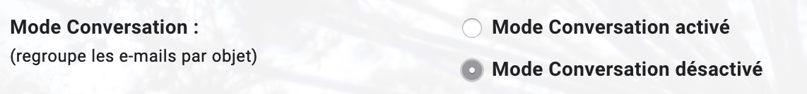

Tant que je suis là, et comme vous êtes tous sur GMAIL, vous avez pas des soucis avec votre boite mail pro OVH ? (pas eu l'occasion de tester avec mon adresse gmail). Il y a quelques jours, vous l'avez sans doute remarqué, l'interface gmail a été mise à jour.
Depuis j'ai un problème à l'utilisation qui m'agace pas mal.
1. Mettons que je reçoive un message.
2. J'y réponds ...
3. Ensuite si je retourne sur le message précédemment reçu, il s'affiche bien, mais ma réponse ne figure pas sous ce même mail !!!
4. Si je vais dans les éléments envoyé, je vais bien entendu retrouver ma réponse (et là les 2 mails sont bien l'un sous l'eau (dans le même mail)).
**Cela me déroute que plusieurs messages d'un mail ne s'empile pas et se retrouve scindé !**
De même avant dans la liste des emails sur la page d'accueil de GMAIL les longs échanges s'empilait tous (genre 55 mails échangés = 1 ligne) et maintenant c'est une liste de 55 mails !
C'est comme çà pour tout le monde ????
J'ai cru que j'avais mal compris les modes d'affichage selon la densité souhaitée (défaut/normal/compact). mais j'ai pris le temps de tester ce soir, et c'est la loose totale pour moi !
Trop con....
La mise à jour de GMAIL avait désactivé l'option !!!
Voilà, si çà peut en aider certain .
