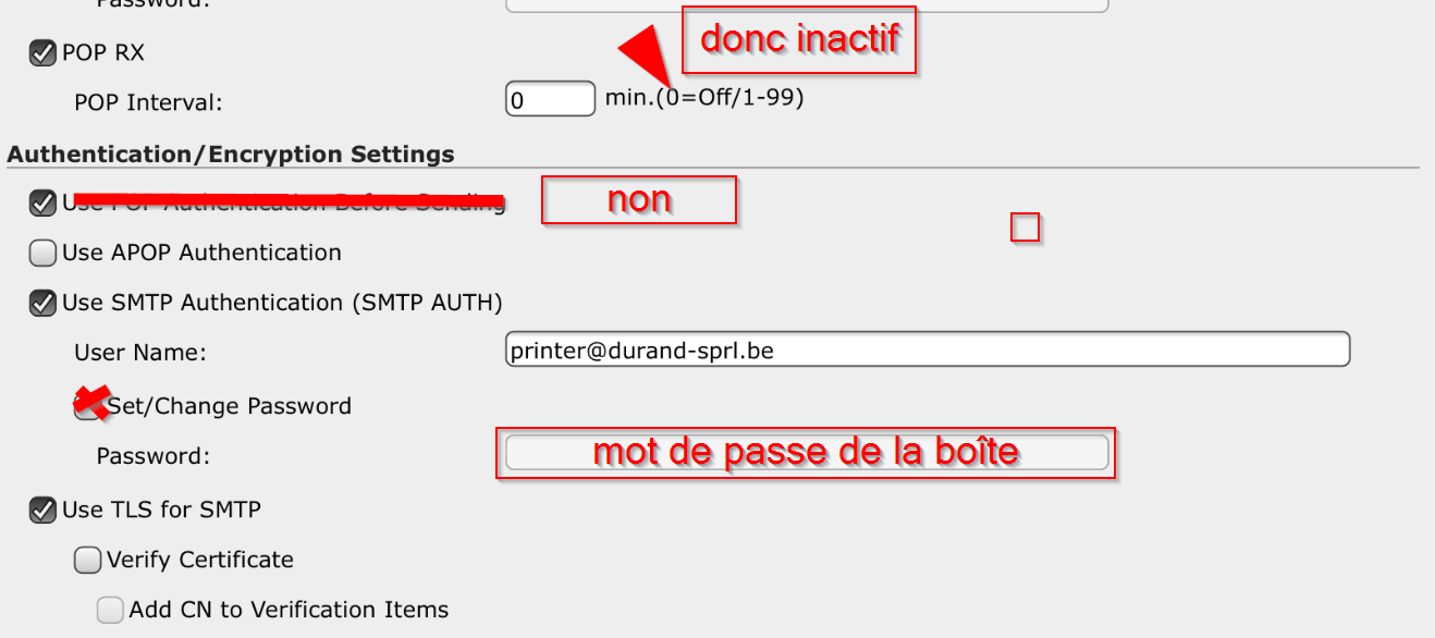

Décoche "valider le certificat"
Et puis tu dois mettre un mot de passe SMTP et cocher l'option en face de SMTP...

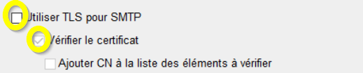

Merci pour ta réponse. J'ai essayé selon ton indication (voir photo), mais cela ne change rien. En revanche, j'ai réussi à trouver le code erreur #801, : Erreur de communication. Vérifiez que le serveur SMTP fonctionne correctement, et vérifiez le statut du réseau et les réglages du serveur de fichier. J'ai bien évidement vérifié les réglages réseau qui semblent OK
Merci pour ton aide
cela ne change rien
Attention, je vois que tu as activé POP. (mais pas RX POP)
Lis la doc de ta machine et si POP ne sert pas à imprimer tout ce qui tombe dans cette boîte aux lettres (et vide l'inbox évidemment)
Dans cette capture d'écran
Coche Utilisier TLS pour SMTP
Décoche Vérifier le certificat
Lis aussi la doc de ton appareil pour voir comment on peut préciser un n° de port ; pour SMTP essaie 587 ou 465

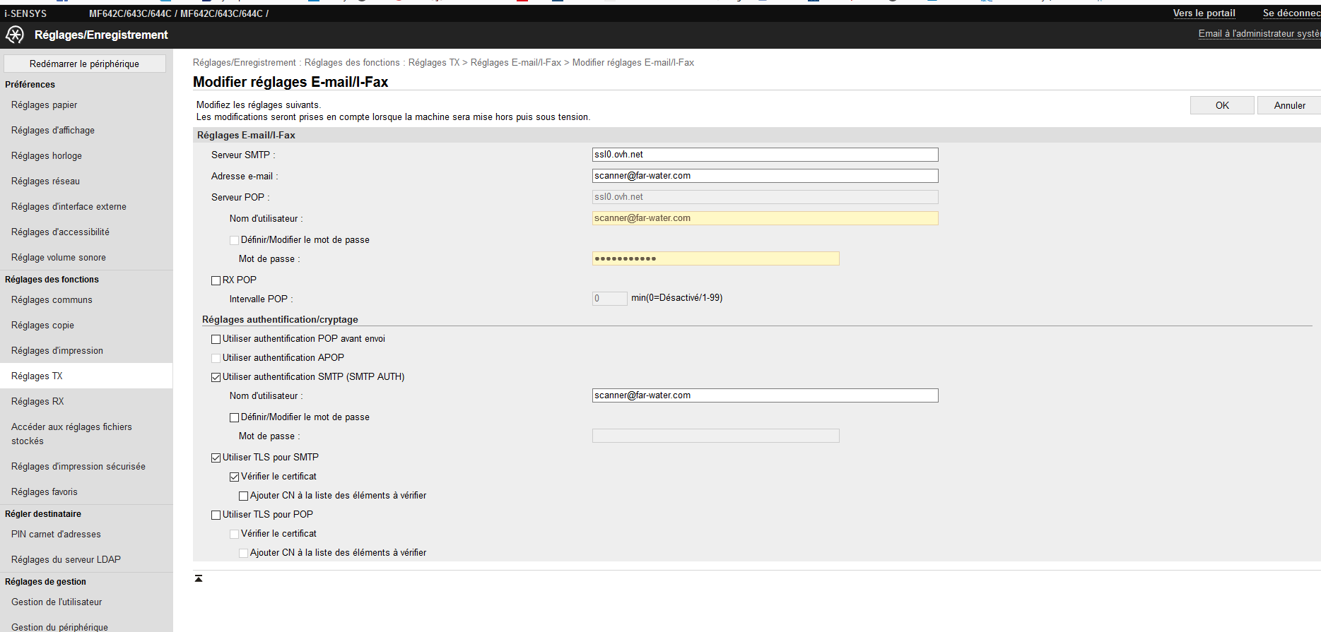

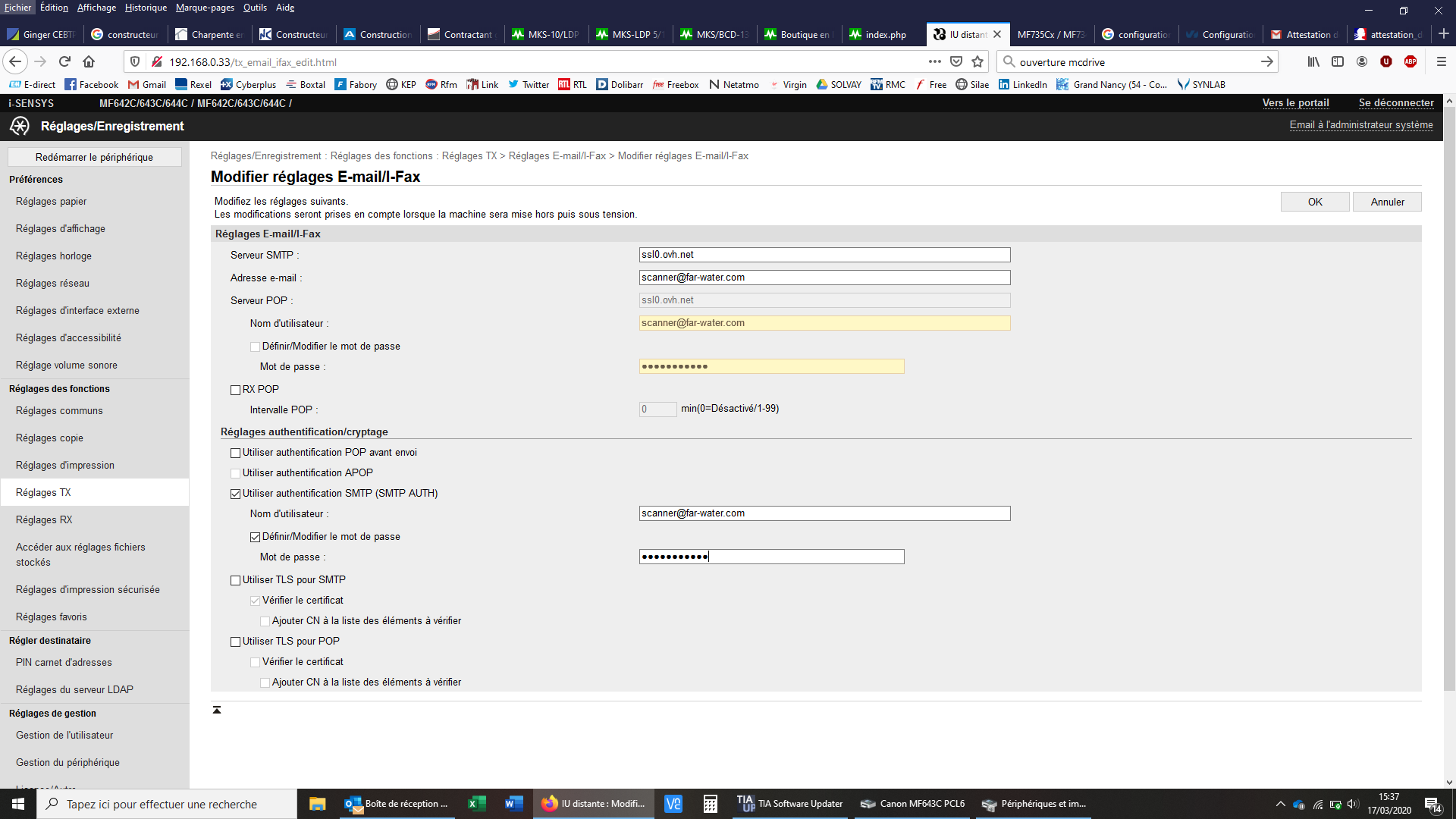

J'ai choisi le Hosted Exchange Online qui offre bien SMTP/POP3/IMAP. J'ai configuré les serveurs comme décrit donc serveur ex4.mail.ovh.net et les ports en 995 et 465 vu que l'imprimante fonctionne en POP.
Sur l'imprimante essaie le port 587 pour SMTP
par contre POP3 sécurisé c'est bien 995.

Je pense avoir déjà tenté le port 587. Si je veux utiliser le serveur en mode non sécurisé ( je pense que c'est ça la cause... ) quels ports dois-je utiliser ? Le scan vers mail est essentiellement utilisé en interne, et quand bien même on l'utilise vers l'extérieur, il s'agit de commandes qui ne contiennent aucune information sensible point de vue vie privée de nos clients...
587 selon la configuration du serveur SMTP la communication peut passer en clair ou non. Dans ce mode le client (le scanner) envoie la séquence STARTTLS pour passer en mode sécurisé.

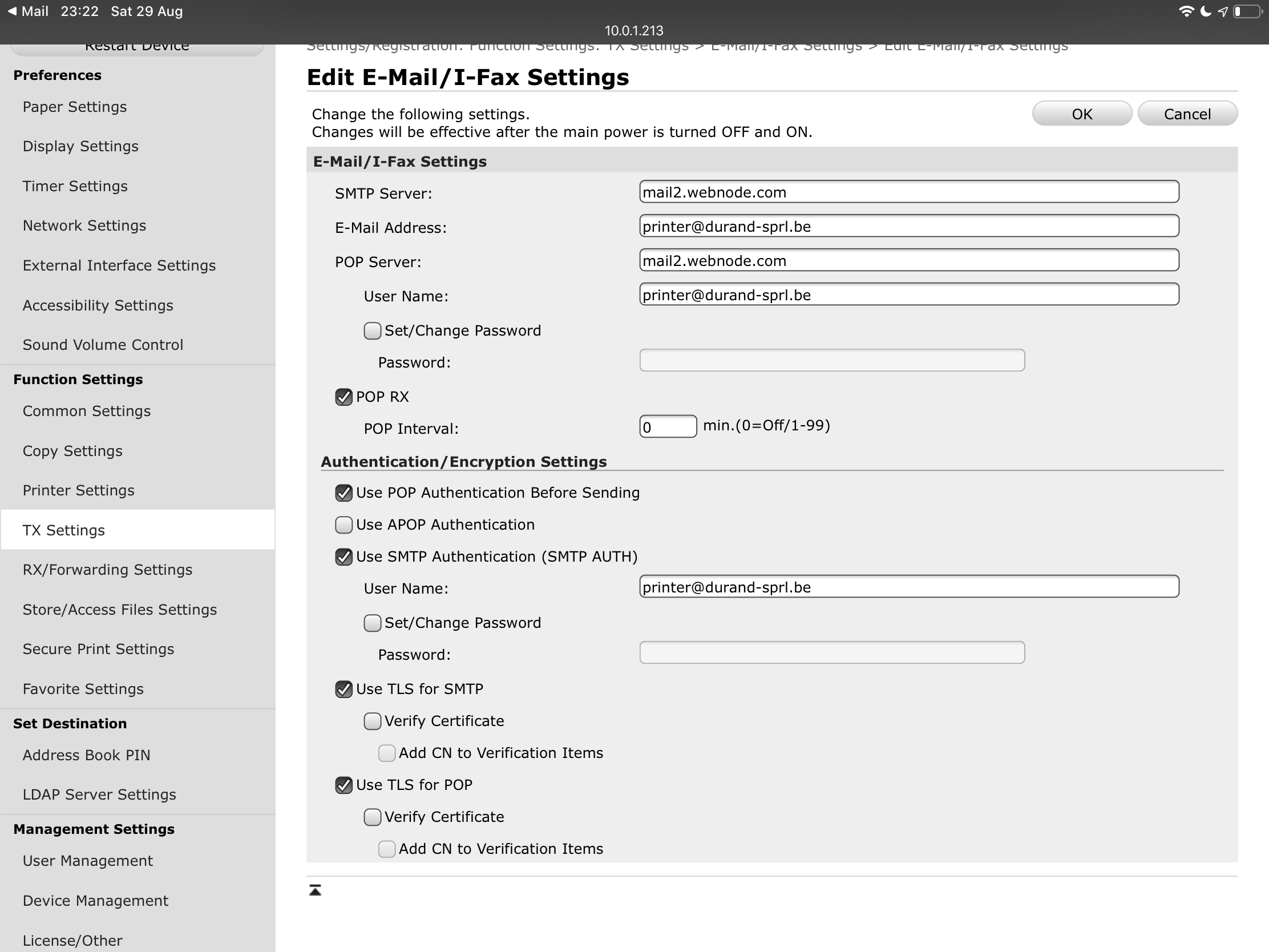

Voilà la page de configuration. Actuellement j’ai remis les serveurs webnode pour que cela continue à fonctionner comme à l’ancienne.
Peux-tu me dire ce que je dois cocher et où remplir les informations que tu me donnes ?
essaie ceci

Et comme port de serveur je mets quoi ? 995 ?

Niveau port de serveur je mets quoi ?
je l'ai dit plus haut: essaie 587 si 465 est en échec.

Merci pour ton aide il semblerait bien que le port 587 soit le bon. Etonnant car avant c'était justement lui le fautif ( avec Webnode ) Enfin bon le principal c'est que tout soit rentré dans l'ordre
