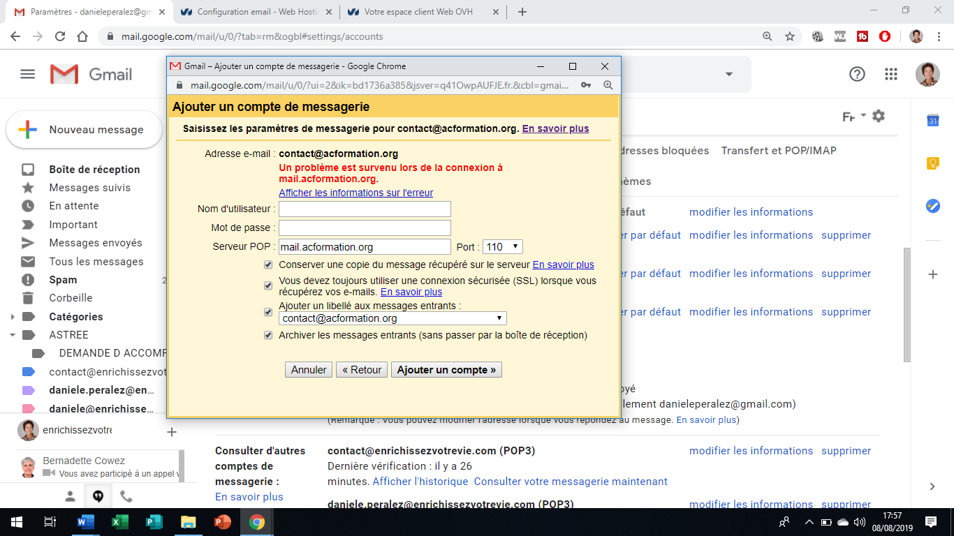

Merci d'avoir clarifier ce point; c'est l'option suivante "laissez vos mails chez OVH il y a encore la possibilité de demander à Gmail d'aller les pomper chez OVH pour les avoir dans Gmail (demander à Gmail d'aller les chercher en POP3 ou IMAP) et selon vos choix ils disparaîtront de la boîte OVH" que je souhaite mettre en place et pour laquelle je rencontre des difficultés. Je vais retenter en passant par "Redirection" en espérant que je puisse conduire l'opération à son terme cette fois.

accessoirement, ne pas utiliser ces vieux CNAME (mail.acformation.org)
le serveur c'est ssl0.ovh.net

comme indiqué dans la doc j'imagine, le serveur n'est pas le bon, utiliser ssl0.ovh.net
J'ai vu sue le serveur est sslo.ovh.net le message d'erreur porte sur utilisateur et/ou mot de passe où puis-je retrouver ce fichu mon d'utilisateur ?

la capture que tu montres indique une erreur de **SERVEUR**

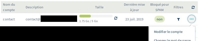

manager Ovh/emails/emails:
tu vois les paramètres, au besoin tu changes le mot de passe si tu ne le connais pas

sslo.ovh.net
non c'est ssl0 avec zéro
