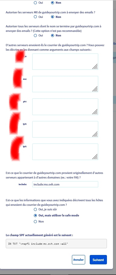

Je rencontre depuis quelques semaines des soucis d'envoi de mail via une adresse OVH.
J'ai téléphoné au support qui m'a expliqué qu'il ne pouvait y avoir qu'une seule entrée v=spf1 que cela soit en TXT ou SPF.
J'ai donc gardé mon entrée SPF existante correspondant à OVH.
Je veux y ajouter l'entrée mailchimp TXT que j'ai supprimé
v=spf1 include:servers.mcsv.net ?all
Je ne sais pas où la rajouter ni c'est la bonne syntaxe ( voir pj )
Pourriez-vous m'indiquer le paramétrage exact pour les interactions mailchimp - OVH
Merci pour votre aide

Bonjour ,
vous avez mis deux enregistrements SPF, et ceci constitue une violation de protocole.
Concaténez les deux en un seul, et supprimez l'autre.
~# dig guideyourtrip.com txt|grep spf
guideyourtrip.com. 3600 IN TXT "v=spf1 include:servers.mcsv.net ?all"
guideyourtrip.com. 3600 IN TXT "v=spf1 include:mx.ovh.com ~all"
devrait devenir:
"v=spf1 include:servers.mcsv.net include:mx.ovh.com ~all"

Editez l'enregitrement TXT, tout simplement, sans utiliser l'accessoire SPF.

Je vous demande d'éditer un de vos deux SPF et mettre
et de supprimer l'autre SPF.
