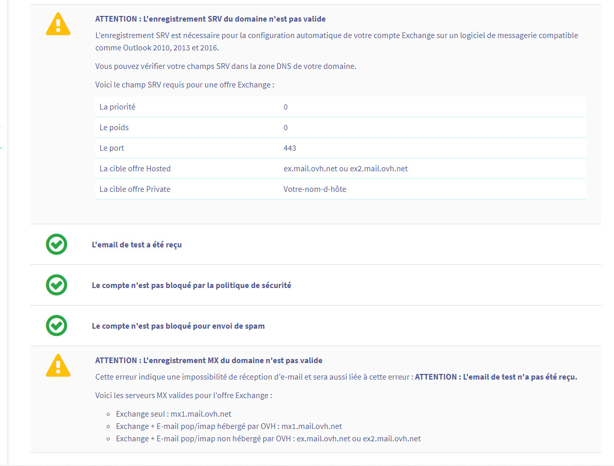

J'ai lancé un diagnostic en cliquant sur l'onglet DIAGNOSTICS -> LANCER LE DIAGNOSTIC afin d'en savoir plus, il m'indique bien le MX et le SRV en erreur. Cependant, il me réclame :
**MX :**
0 0 443 ex.mail.ovh.net ou 0 0 443 ex2.mail.ovh.net
**SRV :**
ex.mail.ovh.net ou ex2.mail.ovh.net

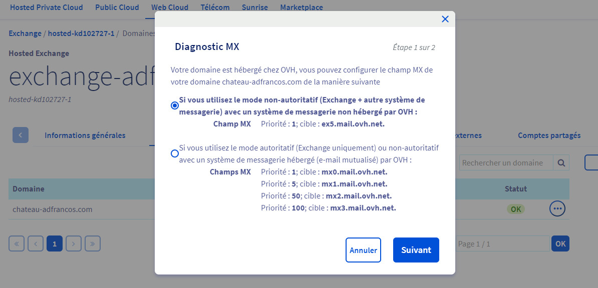

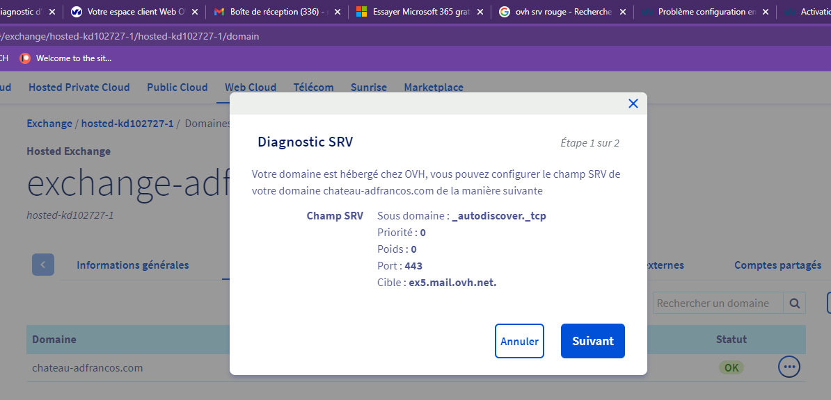

Hors, ce n'est pas ce qui est réclamé lorsque je clique sur EXCHANGE -> DOMAINE ASSOCIE -> clic sur MX ou clic sur SERV. Voici deux capture d'écran pour que vous puissiez vous en rendre compte :

Apparemment vous êtes sur un serveur qui s'appelle ex5.mail.ovh.net
Dans toute la littérature que vous pouvez trouver, remplacez ex ou ex2 par ex5.
Ensuite pour vos MX ce n'est pas ainsi que ça doit fonctionner
;; ANSWER SECTION:
1adfrancos.com.adfrancos.com. 3600 IN MX 1 ex5.mail.ovh.net.
1adfrancos.com.adfrancos.com. 3600 IN MX 1 mx0.mail.ovh.net.
1adfrancos.com.adfrancos.com. 3600 IN MX 100 mx3.mail.ovh.net.
1adfrancos.com.adfrancos.com. 3600 IN MX 5 mx1.mail.ovh.net.
1adfrancos.com.adfrancos.com. 3600 IN MX 50 mx2.mail.ovh.net.
Vous devez conserver l'unique enregistrement avec 'ex5' et supprimer les 4 autres.
Pour l'instant vous perdez probablement environ la moitié des mails qui vous sont adressés.
Dans votre configuration 'non autoritatif' indiquez mx1.mail.ovh.net , qui est le serveur qui va recevoir tous les mails que le serveur Exchange n'héberge pas.
