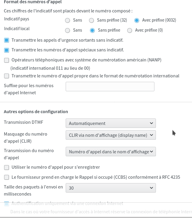

Quelqu'un a-t-il déjà configuré le fritz 7490 pour fonctionner avec la voip d'ovh ?
Surtout les options suivantes:
et
Le fournisseur prend en charge MWI (RFC 3842)
Le fournisseur ne prend pas en charge REGISTER fetch
Merci beaucoup, car , j'ai l'impression que ma liste d'appel ne se complète pas et je ne sais si c'est dû à une mauvaise configuration ou pas ?

L'affichage dans la liste d'appel de la fritz dépend-il de la configuration du compte VOIP, surtout au niveau des options d'affichage du numéro CLIR, ....
Car, j'ai passé deux ou trois appels vers mon portable et ces appels n'apparaissent pas dans la liste des appels de la FRITZ (mon portable a bien sonné)
Voilà.

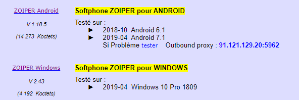

J'ai fait un test avec Zopier et ça marche si je change le port 5060 par 5962 comme il est dit sur le site zoiper.

Les infos :
- la box est à jour,
- la ligne IP est du genre 0033972xxxxxx
Nom d'utilisateur : 0033972xxxxxx
Mot de passe : xxxx (modifié plusieurs fois, si je ne mets pas le bon, la puce devient grise)
Registrar : sip.ovh.net
Serveur proxy : (vide)
Serveur STUN : (vide)
sans indicatifs
dtmf auto
masquage CLIR via nom…
transmission n° desactivée
Authentification uniquement via une connexion Internet
contacter… uniquement ipv4
Si quelqu'un a des idées, je prends.

Teste ton réseau local avec le Smartphone ZOIPER :
https://wordetweb.com/word-et-web/Outils-gratuits-Word-et-Web-FR.htm
* https://wordetweb.com/word-et-web/Softphone-gratuit-SIP-Softphone-Zoiper-OVH-Windows-Telephone-illimite-1-Euro_HT-par-mois-FR.htm
* https://wordetweb.com/word-et-web/Telephonie-mobile-SIP-Softphone_Android-ZOIPER-gratuit-et-installation-facile-FR.htm
Merci pour le soft, ça a marché directement (avec la v5), sans aucune complication (sans même préciser de port).
