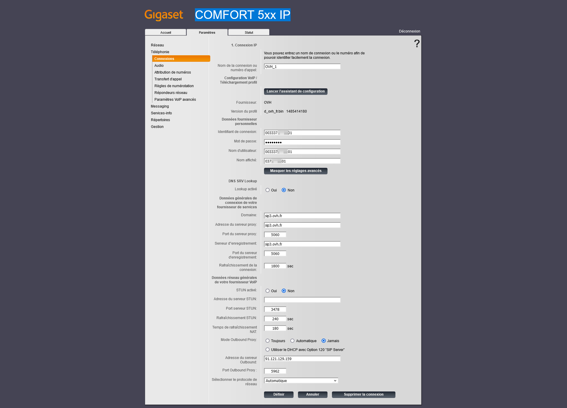

Si je prend exemple sur ma "COMFORT 5xx IP" vous devriez potentiellement avoir quelque chose comme ça :

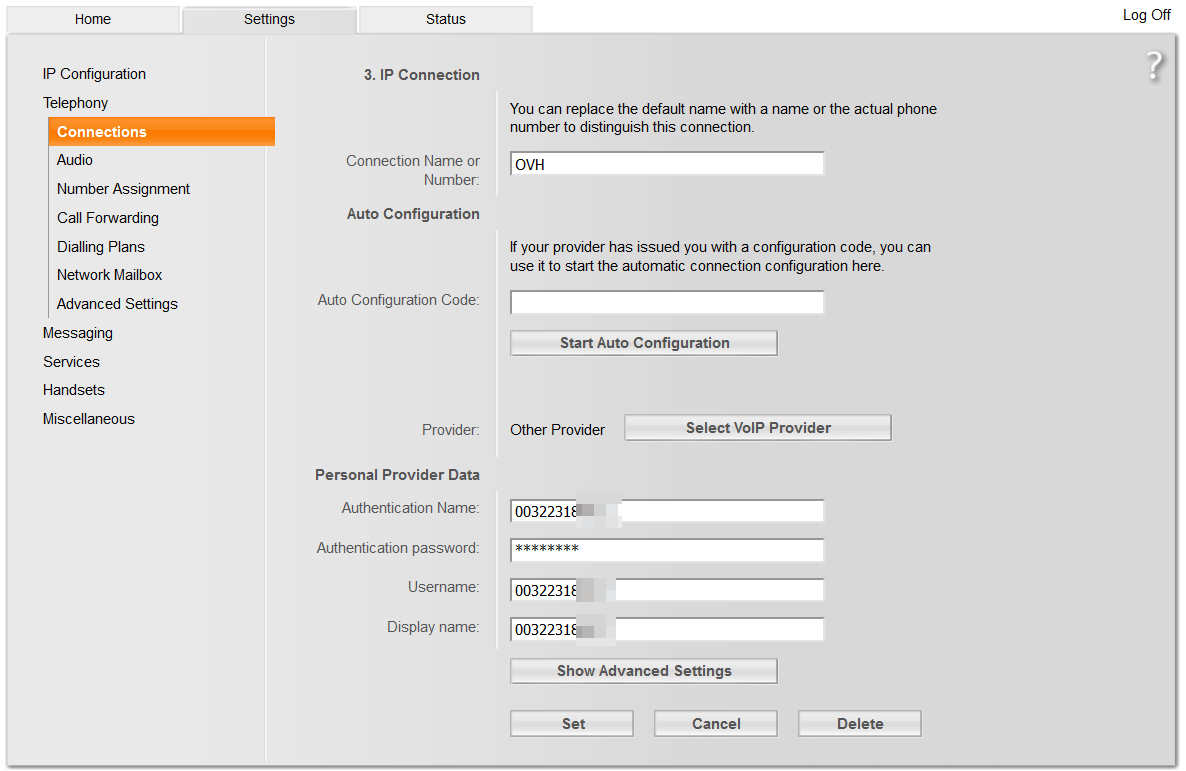

Le problème reste les informations à saisir en page 4. J’ai essayé diverses formulations pour l’User Id ("Authentication name") and User name, mais aucune d’entre elles ne fonctionne.
C'est la même chose que ma capture, vous devez mettre votre numéro au format international sur identifiant et nom de connexion, le mot de passe est celui envoyé par OVH ou celui que vous avez défini et surtout dans la partie avancée il faut bien mettre votre serveur SIP.

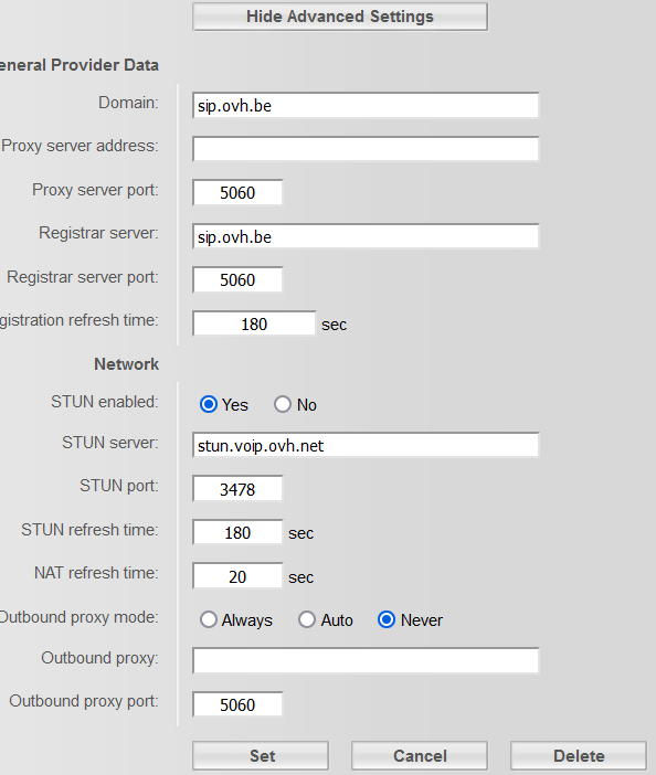

J'ai moi-même un C470IP qui utilise visiblement le même firmware.
Voici mes réglages qui fonctionnent (c'est un numéro en Belgique)
Advanced settings:
Adaptez évidemment avec les noms de serveurs qui vous sont assignés.

Ok merci. Je commence à comprendre maintenant. l’User ID et l'User name sont identiques. Il faut ensuite aller dans les paramètres avancés (cachés pour moi) pour entrer le nom de domaine.
Ok merci. Je commence à comprendre maintenant. l’ID utilisateur et le nom d’utilisateur sont identiques. Il faut ensuite aller dans les paramètres avancés (cachés pour moi) pour entrer le nom de domaine.
