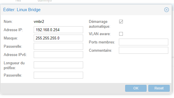

Pour un NAT, il suffit d'ajouter un bridge (attention il faut redémarrer le serveur pour appliquer la configuration) :
https://img.virtubox.net/images/2017/12/01/Screenshot197.png
Puis utiliser :
iptables -t filter -A FORWARD -o vmbr0 -j ACCEPT
iptables -t filter -A FORWARD -i vmbr0 -j ACCEPT
echo 1 > /proc/sys/net/ipv4/ip_forward
iptables -t nat -A POSTROUTING -o vmbr0 -j MASQUERADE
Pour utiliser notre bridge en tant que NAT. Pour les containers, il suffit alors de définir l'IP et le gateway.

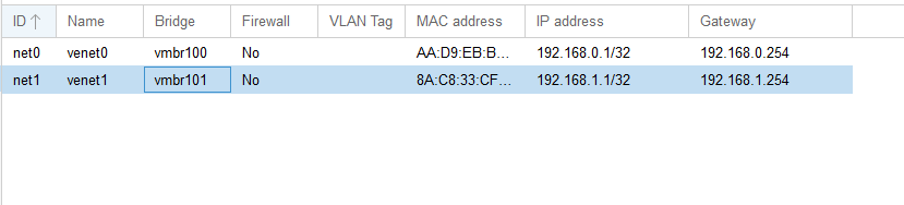

Et la config de la vm :
et voici se qu'il se passe quand je tape ces commandes dans la vm :
curl "http: wtfismyip.com/text" --interface venet1 -4
(timeout)
curl "http: wtfismyip.com/text" --interface venet0 -4
(external ip 1)
curl "http: wtfismyip.com/text" --interface 192.168.1.1 -4
(timeout)
curl "http: wtfismyip.com/text" --interface 192.168.0.1 -4
(external ip 1)
et quand je tape les mêmes commandes dans l'hote :
curl "http: wtfismyip.com/text" --interface 192.168.0.254 -4
(external ip 1)
curl "http: wtfismyip.com/text" --interface 192.168.1.254 -4
(external ip 2)
curl "http: wtfismyip.com/text" --interface vmbr0 -4
(external ip 1)
curl "http: wtfismyip.com/text" --interface vmbr2 -4
(timeout)
je n'ai donc accès qu'à une seule ip depuis la VM.
