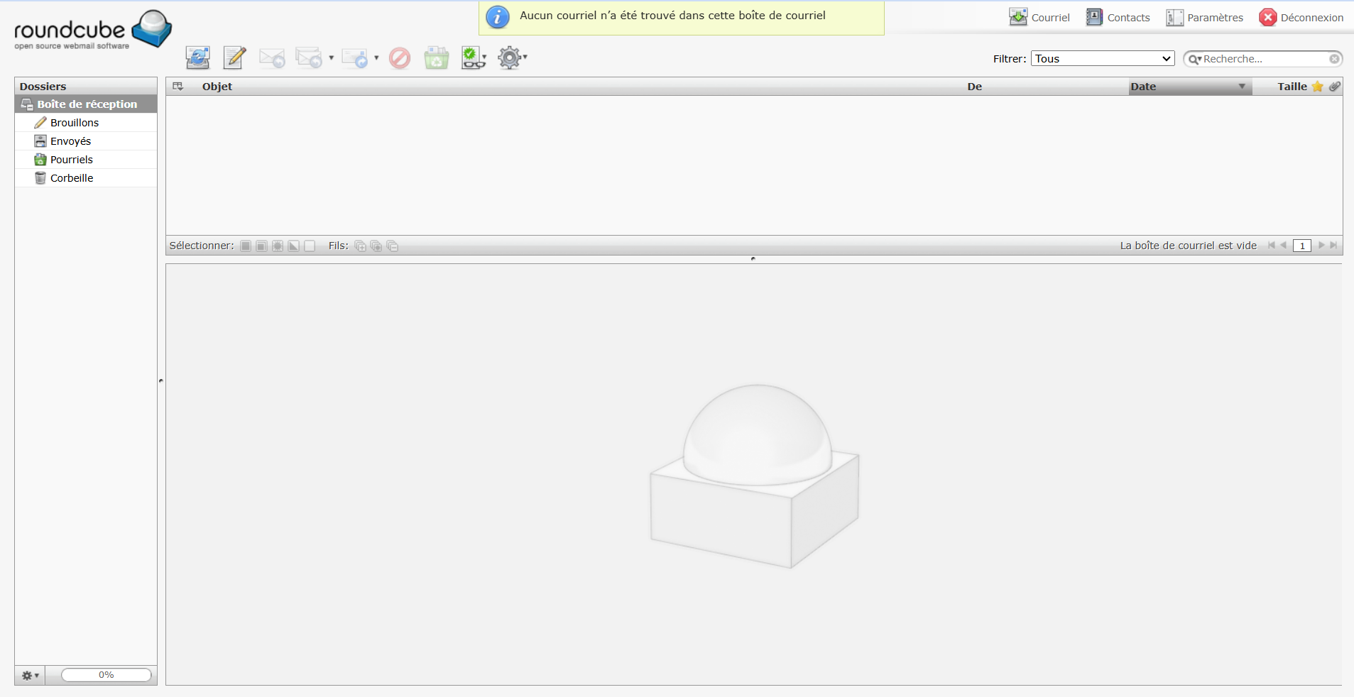

Par contre l'adresse mail que j'ai créé ne fonctionne pas. J'ai ajouté sur Gmail, j'ai tenté d'envoyer un mail qui n'arrive pas et j'ai tenté de recevoir un mail que je ne reçois pas...
Une idée ?
Mais Bon Dieu arrêter d'utiliser Gmail pour accéder à vos mails OVH.
Afin de confirmer que c'est là que se situe votre problème, utilisez le webmail OVH pour faire un essai d'envoi et de réception.
Mais euhhhh ne me criez pas dessus lol
J'ai un android et ils ont donné le process pour ajouter l'adresse sur gmail donc c'est ce que j'ai fait lol
Ah ça marche bien en envoyant via webmail de ovh c'est magique lol.
Par contre je ne reçois pas les emails dessus même si j'envoie de ohdrey@ohdreycoaching.fr vers cette même adresse.
ohdreyXohdreycoaching.fr
Quand je vous envoie un e-mail, le serveur d'OVH l'accepte
`Nov 8 09:39:26 k3 postfix/smtp[27445]: 0484AFF4CC: to=<ohdreyXohdreycoaching.fr>, relay=mx1.mail.ovh.net[188.165.36.237]:25, delay=6.4, delays=0.28/0.07/5.9/0.15, dsn=2.0.0, status=sent (250 2.0.0 Ok: queued as 4XlDRf1bg6z2xDZSK)`
Le recevez-vous ?
Avez-vous installé une redirection (avec instruction de ne pas conserver les e-mails chez OVH) ???
Non pas reçu
Non pas reçu
ET aucune redirection dans votre espace client OVH, mmmhhhh ?
J'ai peur de me faire gronder... je ne sais plus si j'avais demander une redirection mais j'ai reçu le 2nd mail sur ohdreycoaching@gmail.com
je ne sais plus
Faut assumer vos actes !
La réponse est certainement oui, pan pan QQ
Je ne sais plus ce que je fais à force lol
Mais du coup, comment ça se fait que j'ai reçu le 2ème mais pas le premier ? Et que je ne recoive rien (ni sur webmail ni sur gmail) quand je m'envoie un mail sur l'adresse ohdrey@ohdreycoaching.fr ?
Il n'y en a jamais eu qu'un seul, envoyé à 10h39, à votre adresse OVH.
