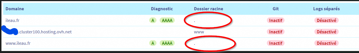

Dans l'onglet multisite de mon hébergement d'OVH, www , dossier racine, n'est pas actif sur mon domaine ileau.fr et www.ileau.fr mais sur nombdd.cluster100.hosting.ovh.net (voir extrait en PJ) ? est-ce bien configuré selon vous ?

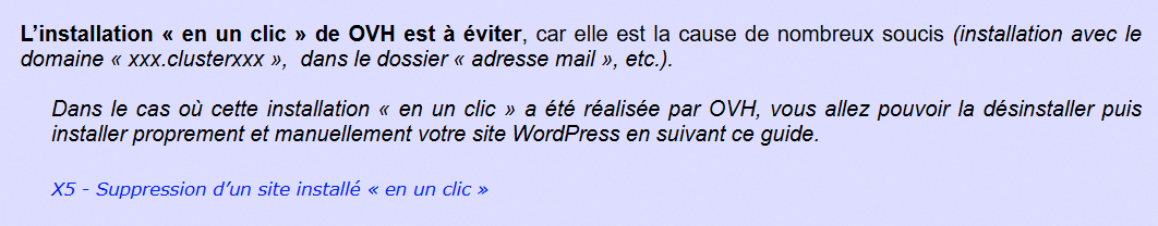

Bonjour@Iza
Lorsqu'il s'agit d'une installation « en un clic »", le plus propre est de tout désinstaller et d'installer WordPress manuellement et proprement.
Voir mon paragraphe : X5 - Suppression d’un site installé « en un clic »

Merci Gaston pour votre retour. J'ai déja parcouru votre super guide et je vais procéder à la désinstallation du module en 1 clic mais ma question est à l'étape H1 de votre guide (configuration multisite) , je n'ai pas la bonne configuration (voir extrait envoyé) à savoir : je n'ai pas www dans le dossier racine de mon domaine ileau.fr et www.ileau.fr comme mais www est sous le dossier racine de nombdd.cluster100.hosting.ovh.net. cela me parait ne pas être une configuration optimale ? et je ne suis pas sure que la réinstallation de WP en manuelle résolve ce problème ? mais peut-être que je me trompe ?
Merci d'avance.

Aant de tout désisntallez et réinstaller, mettez "www" à ces deux endroits
Bonjour@fritz2cat 🇧🇪 🇪🇺
Merci pour votre retour, c'est bien ce qui me semblait, je viens de faire la modif et çà marche !!! Maintenant mon site apparait enfin sur https://www.ileau.fr !
