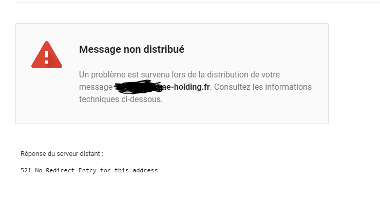

Mais je rencontre des problème de réception de mails sur l'ensemble de mes adresses lors que j'essaie d'envoyer des mails aux adresse de mon domaine j'ai le message d'erreur suivant :
Réponse du serveur distant :
521 No Redirect Entry for this address
J'ai de nouveaux vérifier mes MX etc tout à l'air correct et l'envoie de mail fonctionne correctement mais pas la réception.
c'est un serveur Ovh qui répond?
tu as attendu assez longtemps (la propagation Dns)?
Je ne sais pas qui répond j'ai le message d'erreur sans info sur le serveur apres le code erreur me redirige vers OVH d'apres mes recherche

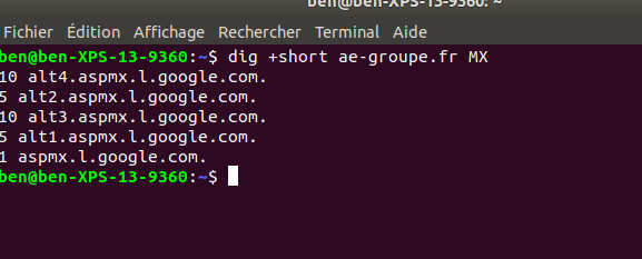

sur ton Pc, que résoud un MX tonDomaine?
sur windows, je ne peux pas t'aider mais sur Mac ou Linux: `dig +short 1groupe.frgroupe.fr MX`

Puis quand je fais t'as commande les MX qui ressortent sont ceux de google

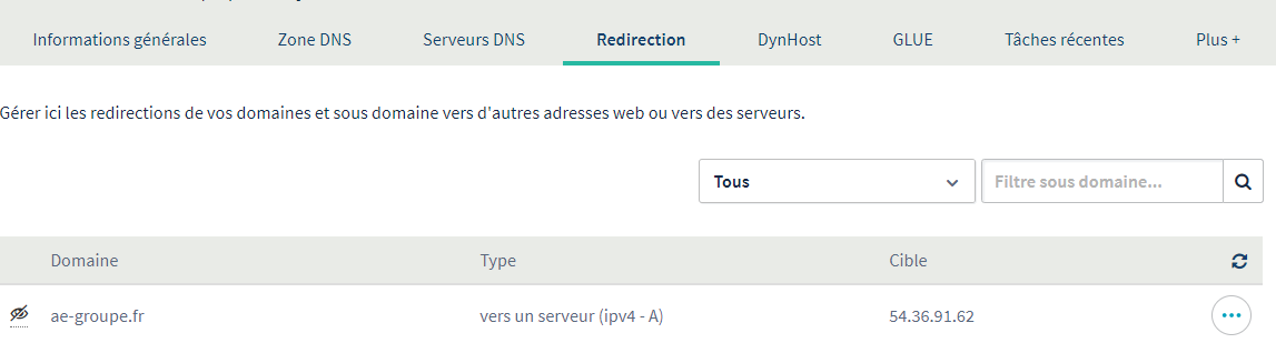

Par contre quand je fais la commande dig +short ae-groupe.fr j'ai l'ip 54.36.91.62 qui ressort et ça semble être une IP OVH https://dnslytics.com/ip/54.36.91.62
je retrouve cette IP dans la zone de redirection
```text je te demande ce que tu vois de **TON PC**
ces sites externes ne valent rien en général
tu verras google ou ovh, par exemple mon PC:
```text
dig +short ae-groupe.fr MX
10 alt3.aspmx.l.google.com.
10 alt4.aspmx.l.google.com.
1 aspmx.l.google.com.
5 alt1.aspmx.l.google.com.
5 alt2.aspmx.l.google.com.

ne jamais utiliser cette co** Ovh, regarde la zone DNS
ce que tu montres est l'entrée A qui pointe sur ton site, normal, a priori
Comme je te disais quand je tape t'as commande ce sont les MX google qui ressorte
Screen
donc ce sont les serveurs Google
à voir de leur côté?
Ok le souci venez de chez google je te remercie pour le temps accorder.
