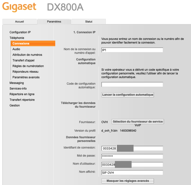

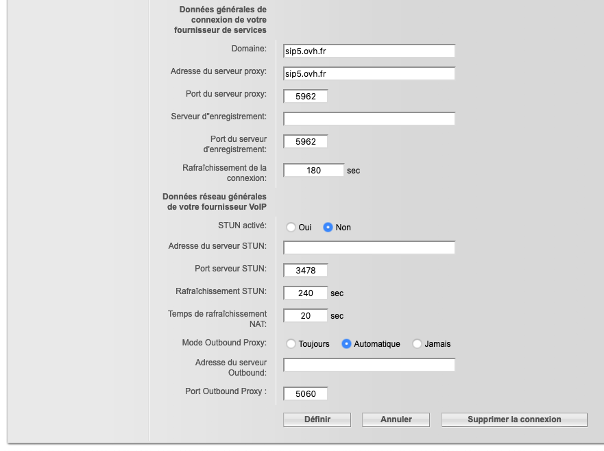

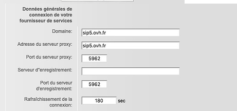

J'ai tout repris avec comme modèle le telephone qui a été configuré. J'ai donc en plus des identifiants rajouter les renseignements du type sip5.ovh.fr.
Je suis toujours avec le retour echec enreg. auprès fournisseur.
(edit) Voici les captures du paramétrage IP

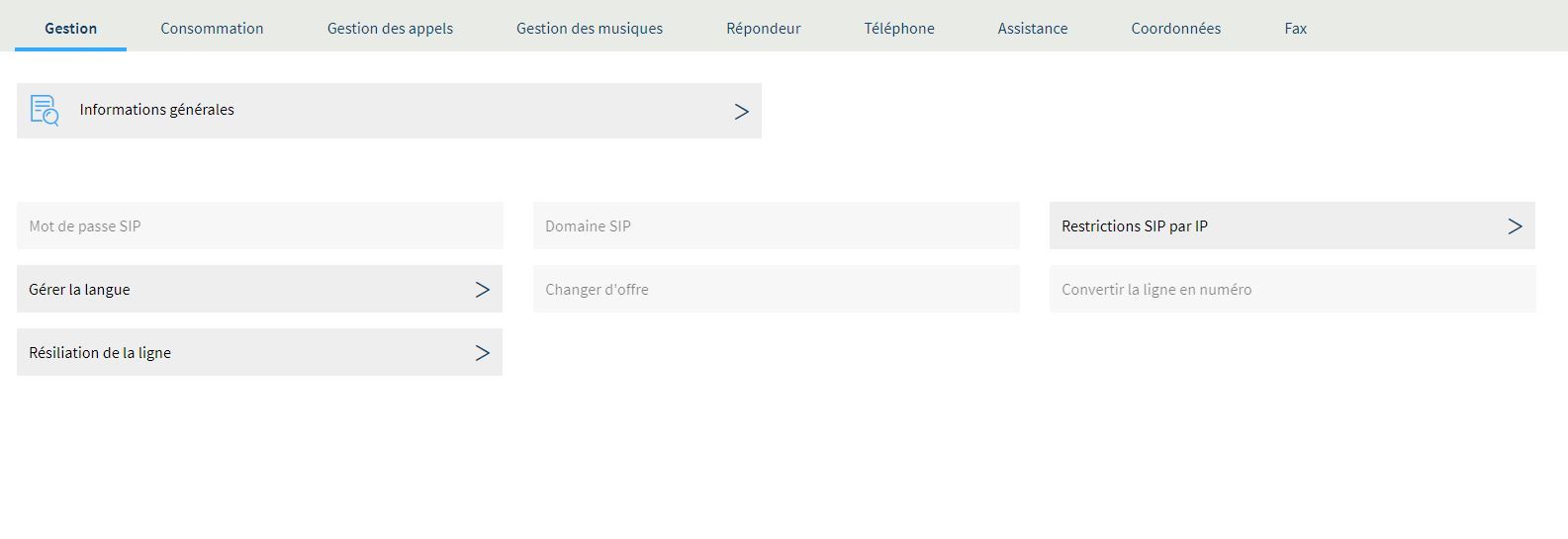

ou trouve t'on le mot de passe du sip la zone est grise sur mon interface ovh je ne peut pas y acceder .

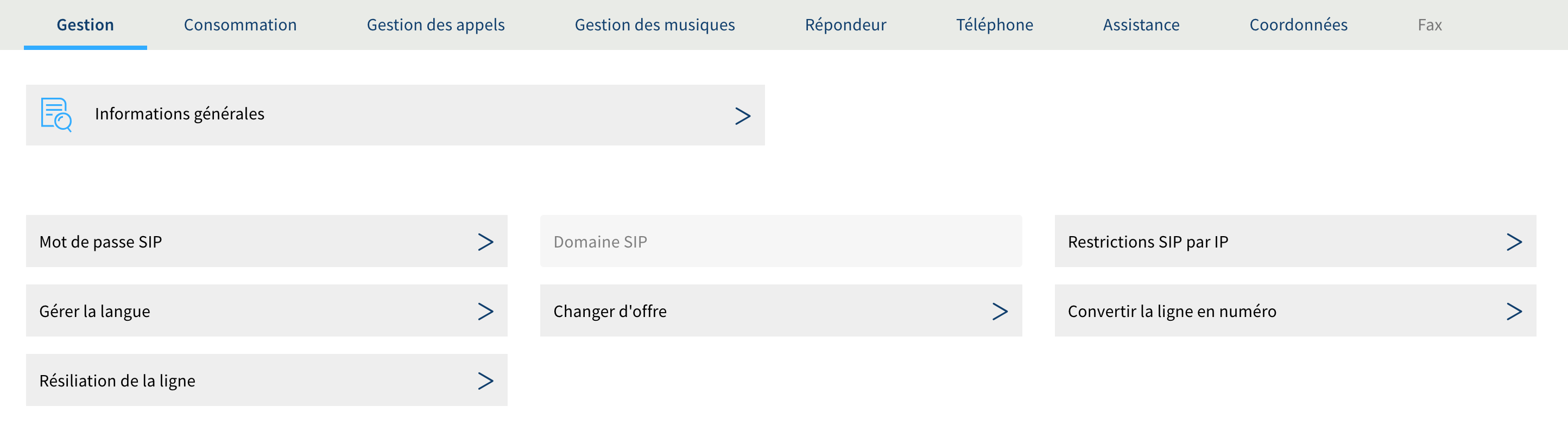

Tu as un lien dans le mail d'OVH qui te donnes les informations de la ligne ou tu te connecte directement dans ton interface OVH.
Il te ramène sur ton manager, tu vas dans téléphonie->tu recherche ton groupe, puis tu cliques sur la ligne dedans et tu auras ceci pour changer ton mot de passe SIP :
Merci Laurent, j'avais bien trouvé ce menu sauf que dans mon cas l'onglet mot de passe est grisé ( non cliquable) (comme domaine sip chez toi.

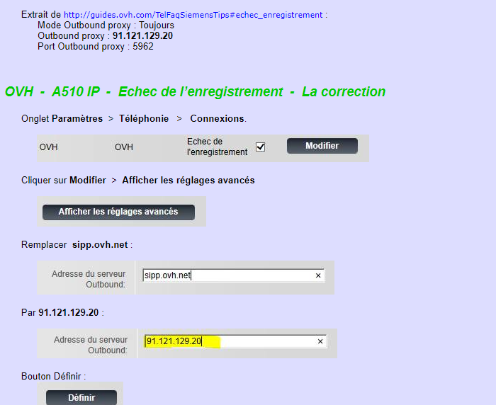

Ton problème sans doute :
Une possible solution :
https://wordetweb.com/word-et-web/Telephone-VoIP-SIP-OVH-A510IP-echec-enregistrement-FR.htm">OVH - C470 IP - Echec Enreg. auprès du fournisseur

Oui c'est ma 4ème ligne chez OVH, et je peut changer le passe sur celle qui sont livré sans téléphone; sur une des lignes livrée avec un tél je n'ai pas l'option.
