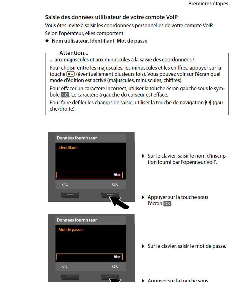

Ensuite tu suis les indications de la page 28 :

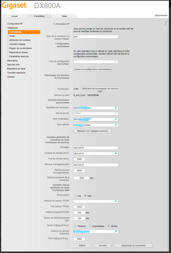

rien le gigaset me demande pas de serveur sip ... c'est comme sur le guide en nom d'utilisateur j'ai mis mon adresse mail qui sert sur ovh et après j'ai testé avec le user name de la ligne IP (c'est le numéro en fait) , identifiant j'ai essayé avec les deux aussi, mot de passe j'ai essayé avec celui du manager ovh et celui de la ligne que j'ai mis . Et rien ...
Voilà avec quoi tu devrais configurer ton appareil :

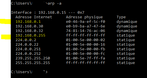

As-tu essayé de te connecter à l'administration de ton dx800a gigaset via un navigateur ?
Pour cela :
Windows > Exécuter > CMD
**arp - a**
Ce qui va te donner l'adressage de ton réseau local :

Et là tu pourras mettre l'adresse du Serveur SIP OVH : **sip5.ovh.fr**

@Gaston_Phone bon pour la programmation en effet en mettant le serveur super ça marche, maintenant quand je teste les appels sortants ok mais les appels entrants (pourtant paramètres ok) la ligne ne fonctionne pas (direct message hors service d'ovh.....) à se taper la tête contre les murs !
