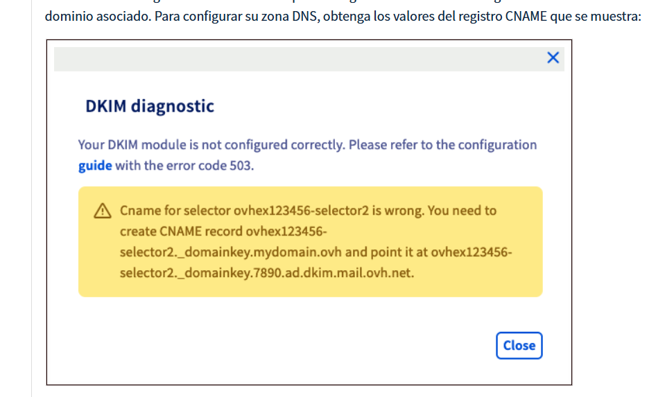

J'aimerai être aidé pour configurer le DKIM depuis mon domaine hébergé chez un autre registrar. J'ai créé un CNAME dans les DNS du domaine de ce registrar mais depuis OVH j'ai l'erreur 504.
Dans la CNAME du registrar, j'ai renseigné cela. C'est correct ?

Non
Bonjour Janus57,
Pouvez vous me dire ce que je dois renseigner ?
Merci pour votre aide.
Bonjour Janus57,
Pour cet exemple, qu'est ce que je dois renseigner dans Nom et Valeur ?
Cordialement,
AdrienM27
Dans "nom" il faut mettre "ovhex123456-selector2" et dans valeurs "ovhex123456-selector2._domainkey.7890.ad.dkim.mail.ovh.net"

c'est ce que vous avez comme instructions à rentrer dans les DNS au niveau de votre panneau OVH.
CNAME for selector ovhemp1186866-selector1 is missing. You need to create CNAME record ovhemp1186866-selector1._domainkey.kynox-casino.com and point it at ovhemp1186866-selector1._domainkey.3759461.ht.dkim.mail.ovh.net
et vous avez mis quoi dans DNS actuellement ?
il vous manque la partie "._domainkey" dans le nom :
[code]
[/code]

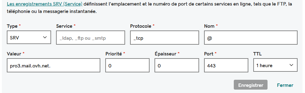

Votre enregistrement SRV n'est pas ce qui a été demandé. Il contient:
\_smtp.\_tcp.kynox-casino.com. 3600 IN SRV 0 0 443 pro3.mail.ovh.net.
_smtp n'est pas à sa place ici.

Dans l'enregistrement SRV, je dois mettre quoi à la place de _smpt ? _Idap ou _ftp ?
