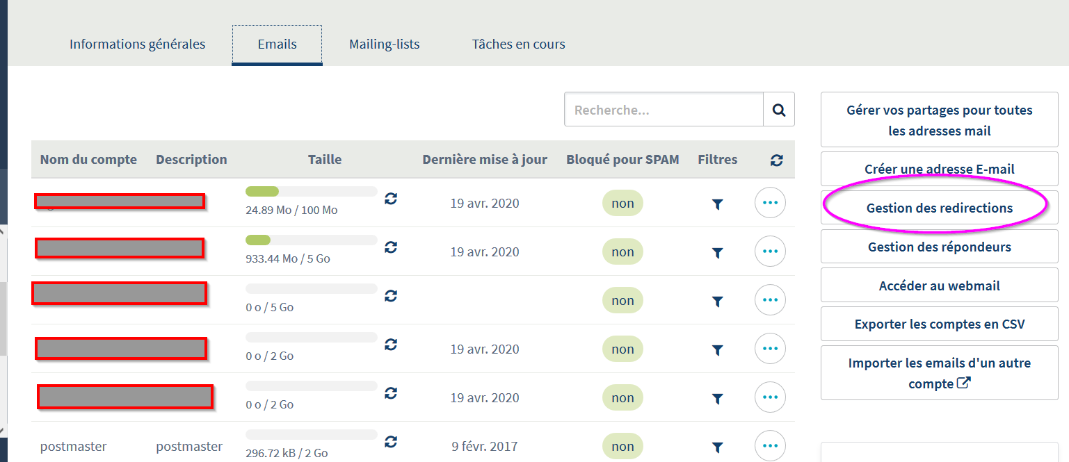

Vous avez un lien expliquant comment mettre en place une redirection chez OVH pour rediriger vers Gmail les nouveaux mails qui arrivent chez OVH ?
Voici avec un compte non migré ; avec un compte migré c'est peut-être à configurer à partir du webmail OutlookWeb.

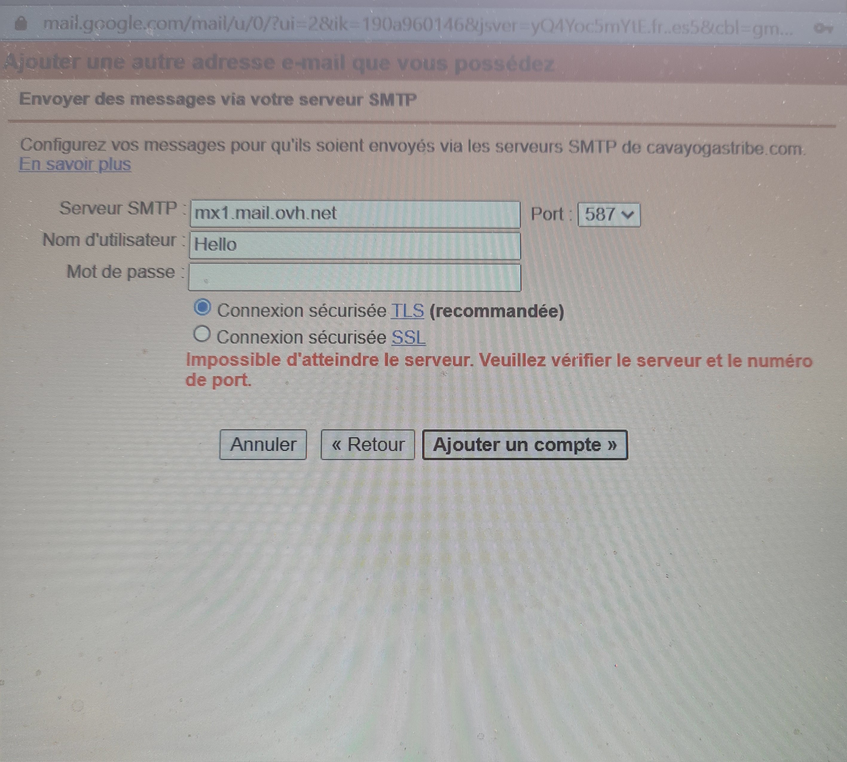

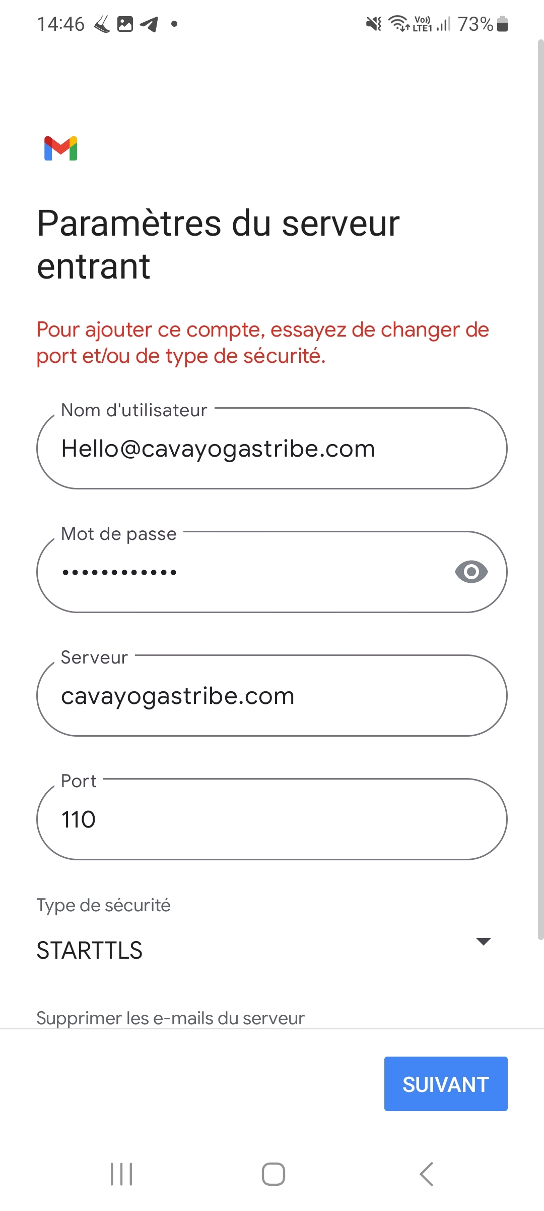

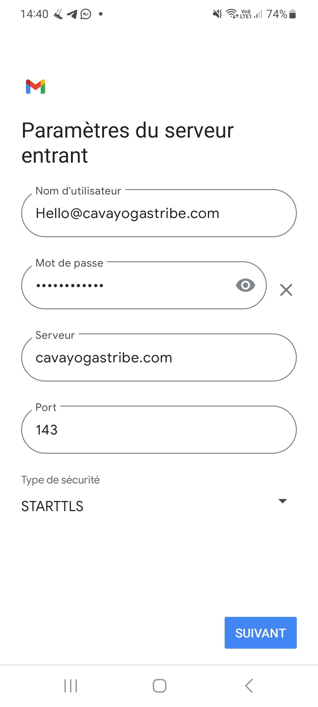

merci pour cette astuce, mais j'ai toujours le même problème que ce soit en IMAP, POP sur smartphone ou web:
- sur smartphone Android: "pour ajouter ce compte, essayer de changer de port et/ou type de sécurité" : si je change de type de sécurité au hasard (je n'y connais rien!), j'ai le message comme quoi le serveur n'est pas joignable.
- sur mon ordinateur (PC): "impossible d'atteindre le serveur. Veuillez vérifier le serveur et le numéro de port"

bien volontiers, sinon retranscrivez ici en mode texte le nom du serveur et le n° de port que vous avez configuré.
le nom du serveur
mx1.mail.ovh.net n'est pas le nom du serveur IMAP.
Plutôt que de taper au hasard, lisez les guides et vous aurez les bonnes réponses.

Si je demande de l'aide, c'est justement parce que je ne m'y retrouve pas dans les guides.: lorsque j'ai comme message que le niveau de sécurité est trop élevé, je ne sais pas par quoi le remplacer.
J'ai re-regardé le guide pour Gmail et ça ne fonctionne toujours pas. J'ai de nouveau les mêmes messages que ceux que je vous ai envoyés.

Gmail n'enverra pas de mail avec cette adresse depuis ses propres serveurs.
La seule solution est de configurer sur Gmail le SMTP d'OVH (serveur: ssl0.ovh.net pour les hébergements mail standard, port: 465 pour SSL ou 587 pour TLS, login: adresse mail complète - pas un alias) et en faisant ainsi , Gmail expédiera vos mails sortants par les serveurs d'OVH.
