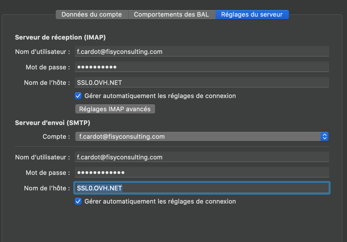

Alors pour ceux qui se demande, il faut :
- Mettre votre adresse mail dans les deux champs ( nom et adresse mail)
- Mettre le mail que vous avez choisi lors de votre création de mail ( si vous ne vous en rappelez plus, il faut le changer sur OVH ou OVH webmail)
- Entrer encore vous deux mails ( adresse mail et nom d'utilisateur)
- Choisir IMAP
- Écrire en nom de serveur réception et d'envoi: SSL0.OVH.NET
et normalement tout marche !
SSL0.OVH.NET

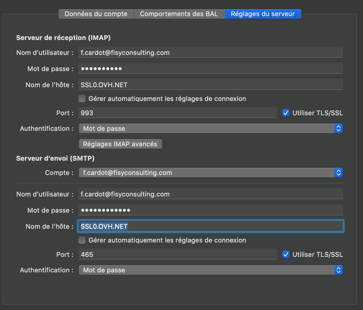

Si je peux tenter une solution :
- SSL0.ovh.net est utilisé pour le MX-Plan (que j'avais il y a quelques jours)
Suis passer en Emailpro qui utilisent les serveur **_pro2.mail.ovh.net_** (pro1 ou 2 .. 2 pour moi )
Les paramètres sont les suivants pour Mail/Mac :
Reception en **IMAP** :
Compte : votreemail@nomdedomaine.
serveur : pro2.mail.ovh.net. - Utiliser le SSL. - Port 993
Authentification : mot de passe
Emission **SMTP**
Serveur: pro2.mail.ovh.net. - Utiliser SSL - Port 587
Pour ma part c'est nickel après migrationMX-Plan vers Emailpro
Amicalement
