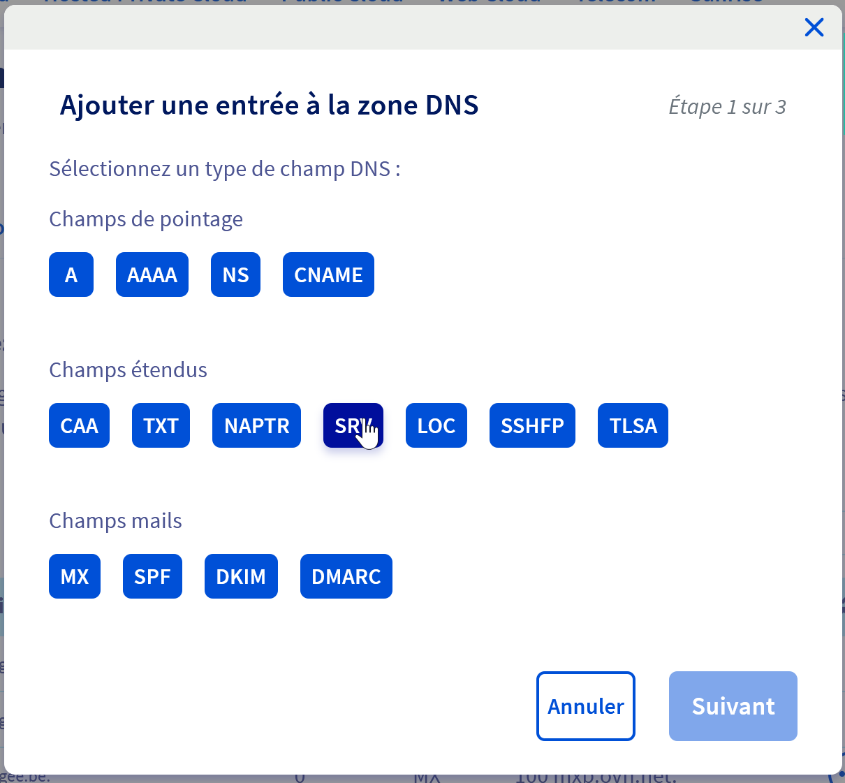

Pour le SRV autodiscover (attention il y a un \_ mais le forum les mange pour mettre en italique), il suffit de suivre les directives dans l'ajout d'un SRV dans la zone DNS.

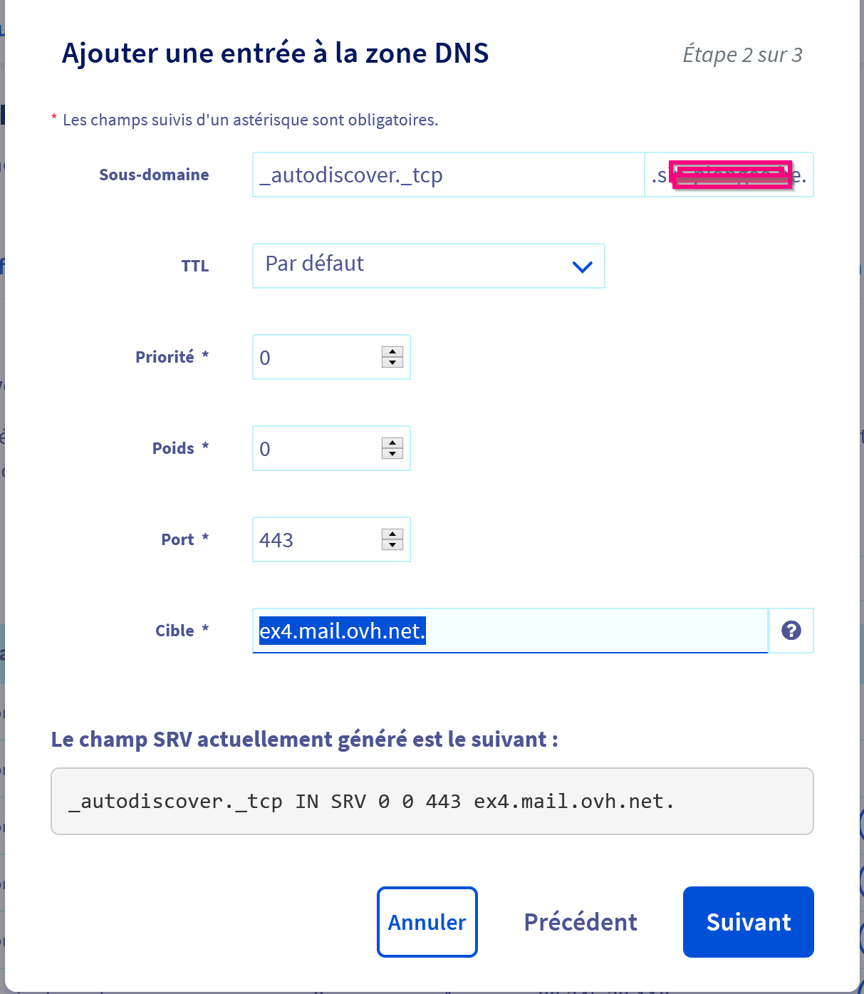

Donc dans ta zone DNS tu ajoutes un enregistrement de type SRV
Respecte bien les \_ et le point final derrière ovh.net.
Ce n'est quand même pas si mal expliqué me semble-t-il.
Voici en images

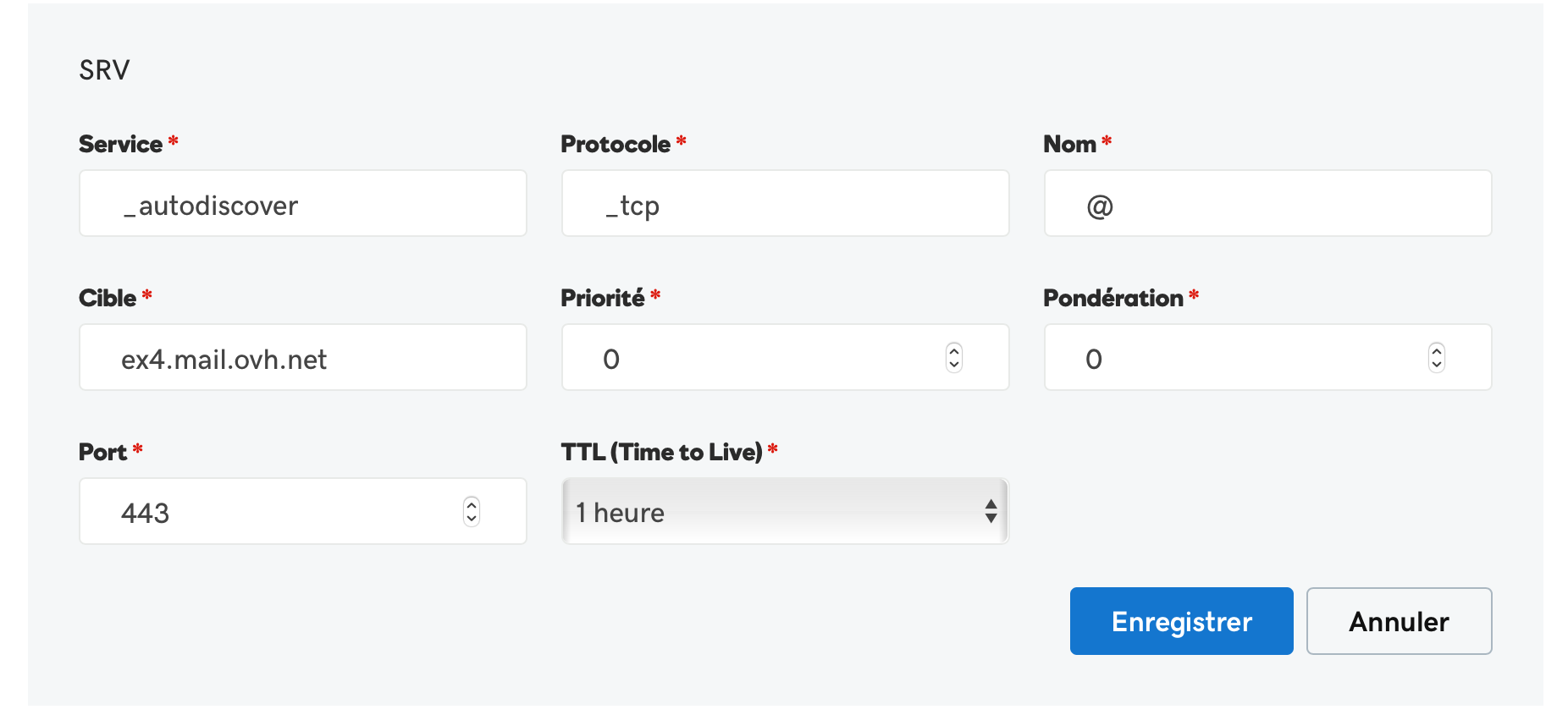

Godaddy me demande les elements suivants - différents de ton exemple:
et j'ai mis ceci - en me référant à d'autres entrée SRV que j'avais dans la liste.
tu penses que c'est bon?
où est le point final derrière ovh.net. ?
Je l'avais dit explicitement pourtant.
je l'ai mis mais il l'efface automatiquement.
Je viens de le remettre, il l'efface..... les autres infos sont bonnes?

ok, il y est, mais j'ignore si c'est permis d'avoir 2 enregistrement SRV contradictoires...
~# dig _autodiscover._tcp.namearchitecture.net srv
;; ANSWER SECTION:
_autodiscover._tcp.namearchitecture.net. 3594 IN SRV 0 0 443 ex4.mail.ovh.net.
_autodiscover._tcp.namearchitecture.net. 3594 IN SRV 0 0 443 cpanelemaildiscovery.cpanel.net.
