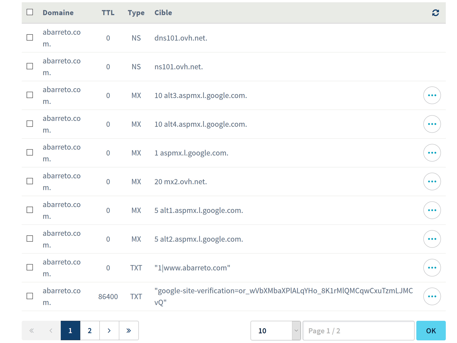

je possède le domaine abarreto.com avec l'Offre Mutualisée Perso 2014.
Je me suis récemment mis à utiliser la solution pro de Google à savoir GSuite et j'ai du modifier la zone DNS. Depuis mon site ne s'affiche plus et affiche le message "Félicitations ! Votre domaine abarreto.com a bien été créé chez OVH.".
Je suppose que réinitialiser mes DNS réglerai le problème mais supprimerai aussi le bon fonctionnement GSUITE.
Vous trouverez ci-dessous un aperçu des pages de la zone DNS. Pourriez vous m'indiquer lequel pose problème ou comment régler ce problème ?
Merci de votre aide !

```text je fais l'hypothèse que tu veux avoir gsite
```text
dig +nocmd +noall +answer www.abarreto.com A @dns101.ovh.net
www.abarreto.com. 86400 IN CNAME ghs.googlehosted.com.abarreto.com.
ton CNAME est erroné
manager Ovh/domaine/zone DNS: ajoute un point final dans la cible:
`ghs.googlehosted.com.`

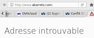

on ne voit pas le même chose
https://i.imgur.com/N816cN1.png ```
Oui désolé j'ai du mal m'exprimer. Les modifications que j'ai apporté à la zone DNS sur ovh manager m'ont était indiquer juste pour la configuration de mes service emails ovh utilisé sur GSuite.
Mais depuis mon site www.abarreto.com sur mon hébergement OVH n'affiche plus que "Félicitations ! Votre domaine abarreto.com a bien été créé chez OVH.".
