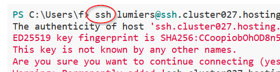

le soucis c'est que je n'arrive pas à me connecter au site tout semble ok mais dès que je repasse en connexion par sftp ca ne fonctionne pas. si je met ceci en ligne de commande sous cmd il me demande un mot de passe que je ne possède pas.
ssh lumiers@ssh.cluster027.hosting.ovh.net -p 22
lumiers@ssh.cluster027.hosting.ovh.net's password:
Connection closed by 54.37.121.237 port 22

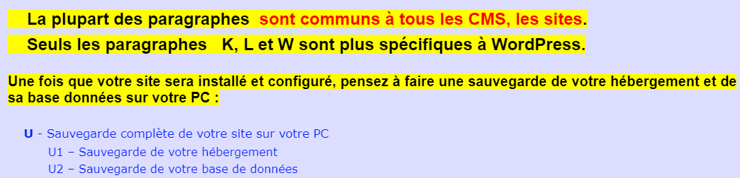

Pouvez-vous contrôler votre installation avec mon guide :
https://wordetweb.com/word-et-web/WORDPRESS-guide-installation-de-WordPress-premier-domaine-chez-OVH-FR.htm#_E_-_WordPress

Avez-vous essayé dans une console Powershell de Windows ?
PS C:\Users\f> ssh lumiers@ssh.cluster027.hosting.ovh.net
The authenticity of host 'ssh.cluster027.hosting.ovh.net (54.37.121.237)' can't be established.
ED25519 key fingerprint is SHA256:CCoopiobOhOD8n5jJgIXOZit4rzu8zk0rsQt78hc4t0.
This key is not known by any other names.
Are you sure you want to continue connecting (yes/no/[fingerprint])? yes
Warning: Permanently added 'ssh.cluster027.hosting.ovh.net' (ED25519) to the list of known hosts.
Ca me renvoie toujours dans les cordes
'lumiers@ssh.cluster027.hosting.ovh.net's' n’est pas reconnu en tant que commande interne ou externe, un programme exécutable ou un fichier de commandes.

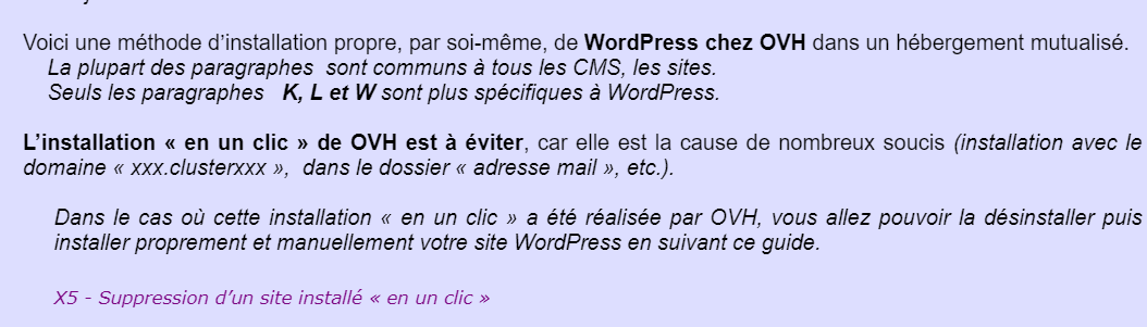

Installation de votre site en un clic ?
Si OUI : beurk
Voir alors dans mon guide le paragraphe :
**X5 - Suppression d’un site installé « en un clic »**
https://wordetweb.com/word-et-web/WORDPRESS-guide-installation-de-WordPress-premier-domaine-chez-OVH-FR.htm#_X5__-

Alors @EmmanuelB82 lisez calmement les paragraphes A à J de mon guide.

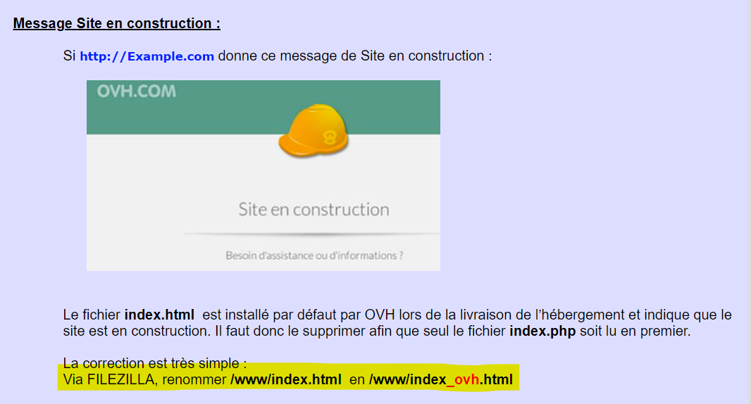

https://lumiere-et-art.fr --> Site en construction

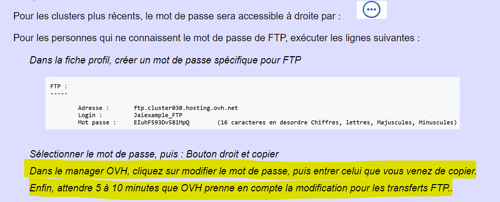

Viale manager OVH, avez-vous modifié le mot de passe de FILEZILLA ?

avez-vous suivi le guide en mettant les infos de OVH dans le logiciel (informations visible dans votre manager et/ou reçus par mail) ?

D'un point de vue technique, vous allez devoir jongler avec plusieurs mots de passe. Vous devez avoir reçu un mot de passe FTP lors de l'installation de votre hébergement (via un lien reçu par mail il y a 3 jours)
Ne confondez pas ce mot de passe FTP avec celui de votre compte client OVH.

Bon ben ça fonctionne mais je ne sais pas ce qui a fonctionné, j'ai rechanger le mot de passe de ftp, j'ai désinstallé et réinstallé FileZilla, j'ai toucher au FTP SSH et autre...
Merci pour votre aide je pense bien que c'est grâce à vous que j'ai pu résoudre le problème et au forum WRI

Avez-vous lu attentivement les paragraphes A à J de mon guide ?
Oui je l'ai lu et ça devrais me rendre un grand service comme votre précédent tuto.
Il faut dire que ça fait plus d'une décennie que j'ai été éloigné d'un ordinateur ce qui fait que j'ai un peu de mal à me remettre en route.
