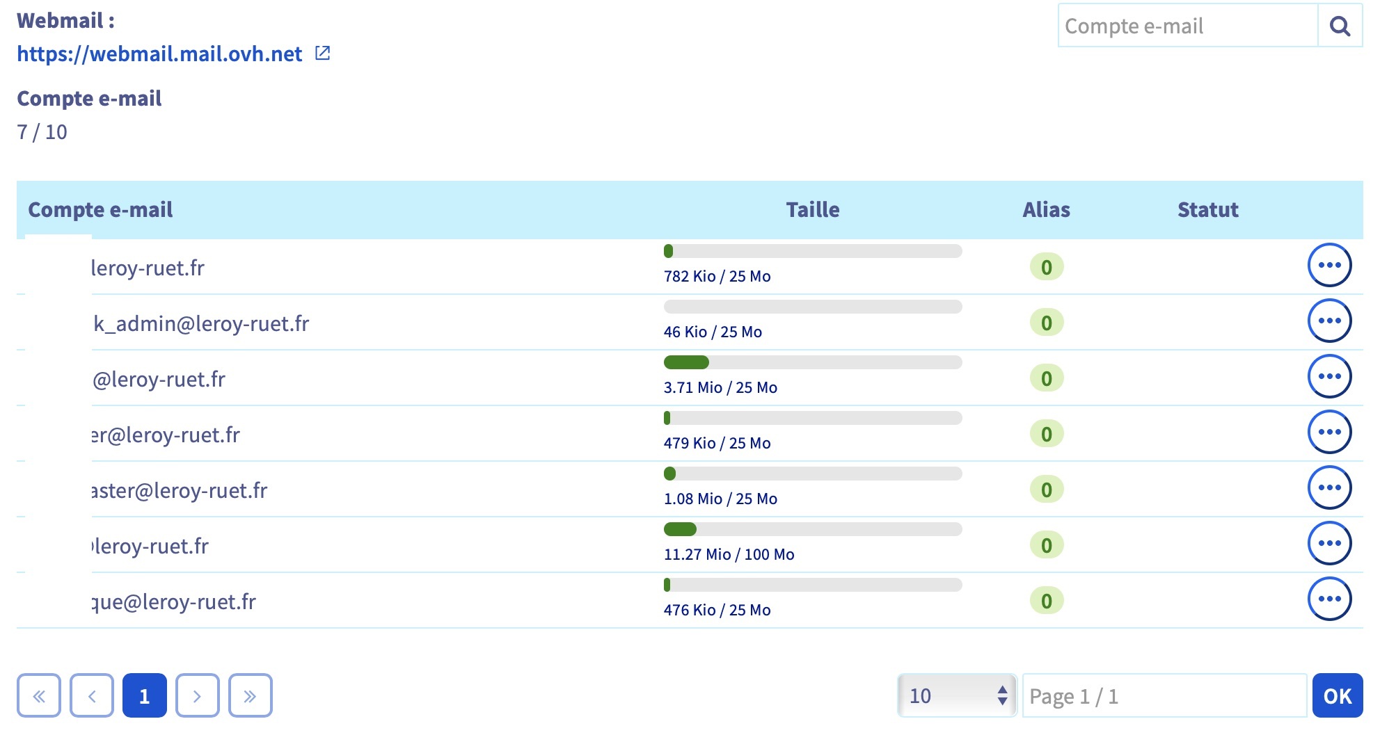

J'ai 7 emails configurés.
Quand j'accede à la page https://webmail.mail.ovh.net c'est systématiquement vers une page OWA que je suis dirigé pour saisir email et mot de passe.
Je ne peux me connecter au webmail qu'avec l'un seulement de mes 6 emails configurés.
Avec les 5 autres, j'obtiens l'erreur:
Nous avons rencontré un problème
Nous n’avons trouvé aucune boîte aux lettres pour mxp6\fam-7a5ed477c712400e.
X-ClientId: 869131A78480434DA3ED4C901C613505
request-id 8579d944-1d86-40de-b88f-dc24974e60d7
X-OWA-Error Microsoft.Exchange.Data.Storage.UserHasNoMailboxException
X-OWA-Version 15.1.2507.37
X-FEServer DAG3EX1
X-BEServer DAG1EX1
Date:27/03/2024 06:58:53
Est-ce lié à la migration Zimbra?
Ces 5 emails seraient-ils deja sur Zimbra?
Mais dans ce cas comment accéder au webmail Zimbra plutôt qu'OWA?
Si quelqu'un pouvait m'aider ce serait super.
Un grand merci d'avance

Ces emails existent depuis des années et j'ai déjà utilisé le webmail pour y accéder
D'ailleurs on voit bien que ces boites mail existent et ne sont pas vides sur cette copie d'écran

j'ai trouvé la solution.
Il faut modifier le mot de passe de ces boites emails (via la tableau de bord du compte OVH) et ensuite, l'accès au webmail se passe sans souci (le message d'erreur pourrait être plus explicite!)
