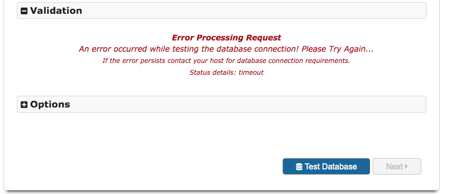

J'ai un hébergement perf2014x1, j'ai d'installer un site WP (rddesign.ovh) et je souhaite créé un deuxième site WP (MRC-paysagiste.fr). Je voudrais dans un dossier provisoire installer WP à partir de duplicator.
- Le test de duplicator me dit que la connexion à la base de donnée n'est pas possible car localhost n'existe pas. J'ai créé une nouvelle base de donnée mais impossible de me connécter que faire ?
Merci pour votre aide

tu dois indiquer de bons paramètres, donc pas de localhost
mutualisée? sqlprivé?
tu dois donc avoir les paramètres
c'est une base de donnée privée SQL Perso 800 MB,
Oui j'ai bien les infos de typesnoms de l'hotes : hsXXXXX-001.privatesql et le mot de passe que j'ai rentrée dans duplicator mais je ne peux pas me connecter à la base. voici le capture d'écran du test duplicator.
je ne connais pas de sqlprivé avec une telle limitation
un sqlprivé sur un perf2014x1, c'est 8 Go maxi
parle t on de la même chose?
aucune importance
avec ces paramètres tu dois pouvoir te connecter avec le phpMyAdmin de chez Ovh
oui/non?
tu n'as pas de port spécifique?
