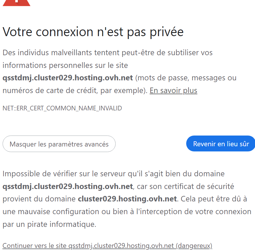

NON NON et NON
Ceci est un nom de domaine d'OVH et si ça passe chez vous en https (et rien que chez vous) c'est parce que vous avez mis une exception dans votre navigateur.

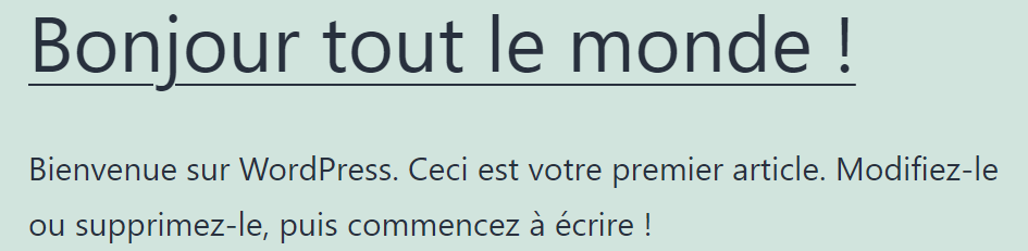

Ce n'est pas du HTML de votre cru. C'est du pur WordPress.

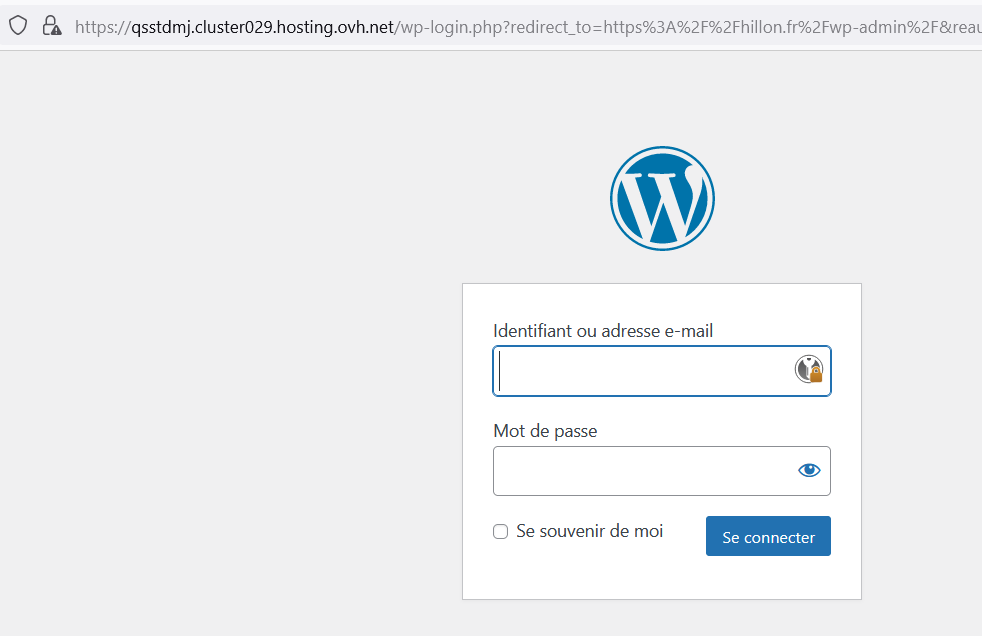

Facile:
allez sur hillon.fr/wp-admin
et dans les réglages généraux remplacez sur les 2 lignes:
`https://qsstdmj.cluster029.hosting.ovh.net`
par
`https://hillon.fr`
et après cela, tâchez de rayer cluster029 de votre dictionnaire. Il ne faut pas l'utiliser, point.
Le site /v17 est HTML pur jus, pas du Wordpress.

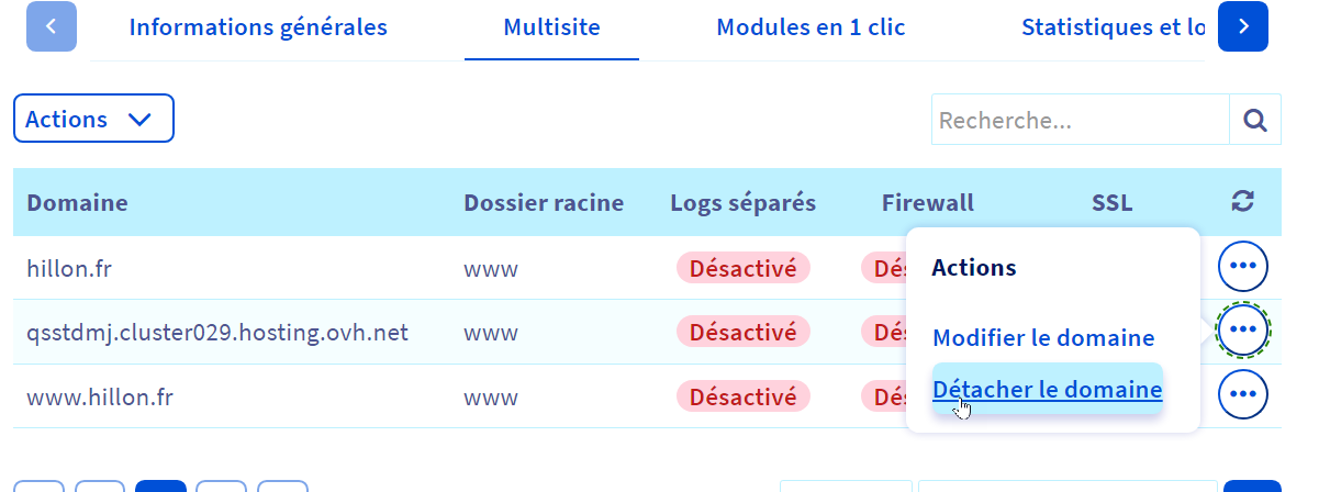

est-ce bien à cet endroit : **_détacher le domaine_** ??
Dans le dossier **/www** ou dans n'importe quel dossier au même niveau que **/www**.

est-ce bien à cet endroit : détacher le domaine ??
Non j'ai dit : "allez sur hillon.fr/wp-admin"

Normal, les domaines de type cluster de OVH ne peuvent pas passer en HTTPS.
Et alors, que faire ?
Utiliser vos propres domaines. 😉

Cela me semble difficile : "hillon.fr/wp-admin" est un dossier contenant plusieurs répertoires et fichiers.
hillon.fr/wp-admin
Je ne vous demande pas de le visiter à partir de FTP mais à partir d'un navigateur,
ça va vous renvoyer vers cluster quelque chose
vous devez accepter une alerte de sécurité ("dangereux") mais pas tant que ça puisque vous savez où vous êtes
vous avez cette page
et vous mettez votre login/pass Wordpress pour changer vos réglages généraux (voir plus haut)
