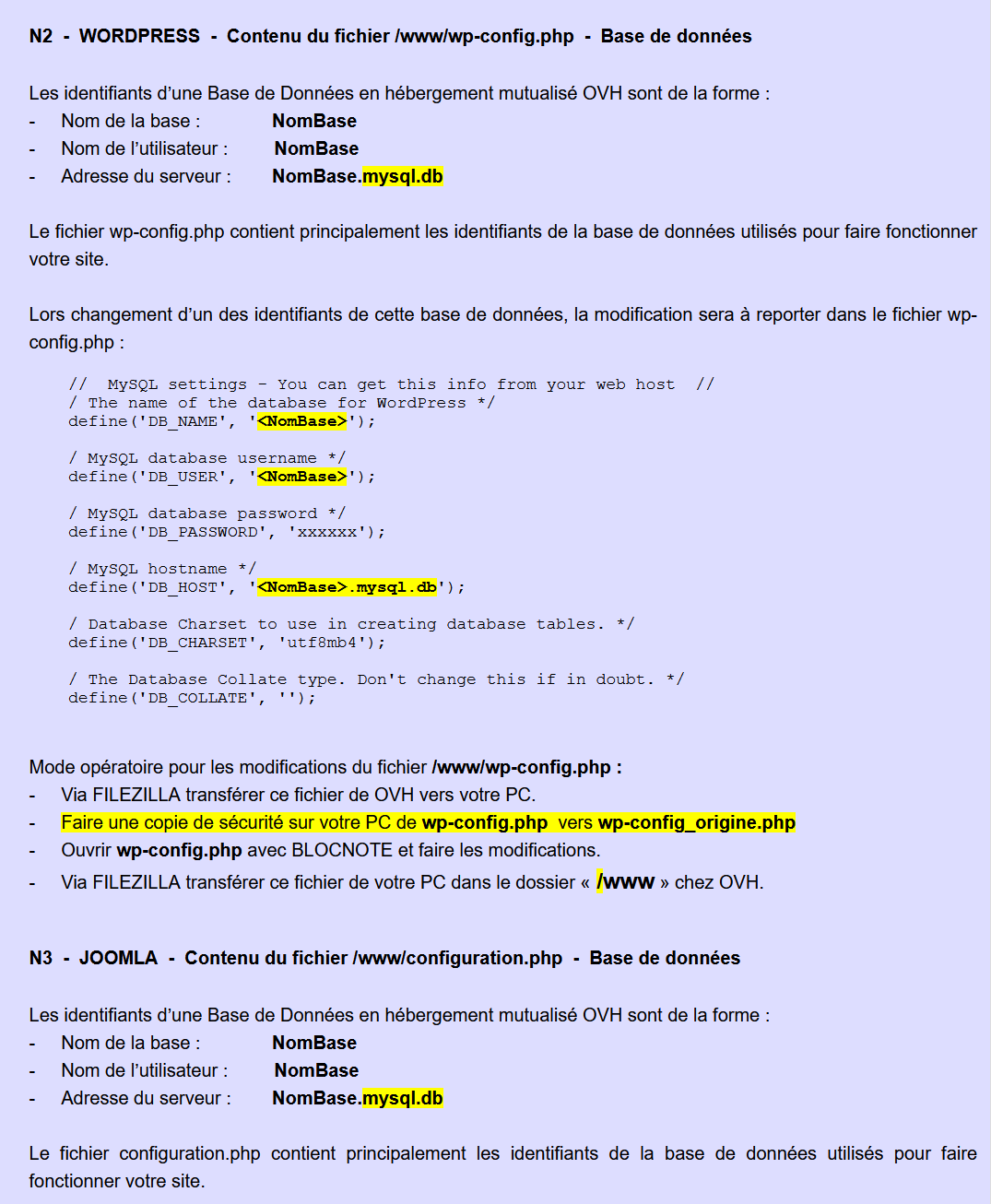

C'est normale de devoir mettre en claire les logins/mdp de la DB dans un fichier pour WordPress ?
oui c'est normal. Modifiez le fichier wp-config.php pour y mettre le nouveau mot de passe de la base de données, en respectant les ' avant et après celui-ci.

PS : C'est normale de devoir mettre en claire les logins/mdp de la DB dans un fichier pour WordPress ?
Oui, et c'est tout à fait normal.
login et mdp sont en clair dans le fichier de configuration de votre site.
Mais comme tout fichier xxx.php, son contenu ne peut être lu par une personne extérieure.
Pour finir, après chaque changement de mot de passe ou de base de données il est impératif de mettre à jour ce fichier de configuration.
Extrait de mon site :
**N - Contenu du fichier /www/wp-config.php - Identifiants de la base de données**

Alors, qu'attendez-vous pour mettre à jour ce fichier de configuration de WordPress ?
