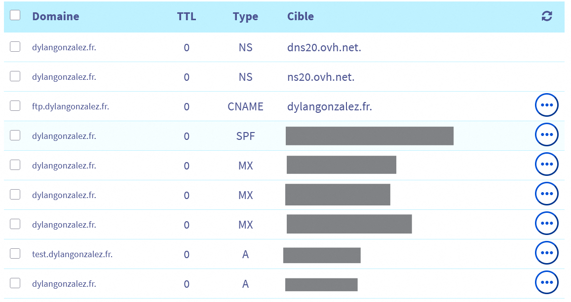

Merci pour votre réponse, cependant dans ma zone DNS j'ai ces serveurs :
(je ne sais pas quelles infos sont sensibles donc j'ai tout grisé haha)

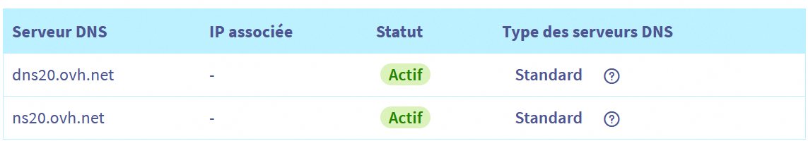

même dans l'onglet 'Serveur DNS' ?
Est-ce que j'ai fais une boulette en ajoutant une entrée dylagonzalez.fr IN A (Ip de mon VPS) ?
Non, c'est toujours Amen.
