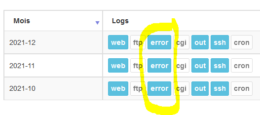

non tu as bien les logs des erreurs PHP dans les logs "error" (cf la doc).
Les logs Apache sont dans les logs "web".
L'url indiquée n'est pas mon cluster mais correspond à une sorte de portail d'entrée vers les logs de chaque cluster.
Et oui, en passant par l'espace client, on atterrit sur le cluster de chaque hébergement, où se trouvent les logs associés.
