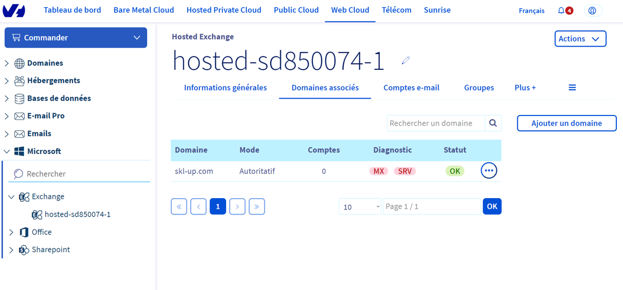

Mon site Web et mon nom de domaine sont chez WordPress. Ayant travaillé chez OVH, j'ai voulu créé les adresses emails de mon entreprise nouvellement créée chez OVH, dans l'optique de tout migrer une fois que tout sera stabilisé.
Le problème est que je butte **depuis 2 semaines** sur les procédures de configuration. Le 1007 est injoignable, le chat inexistant, et la FAQ ne répond pas à mon problème.
Lorsque je vais sur l'onglet 'hosted exchange' et que je clique sur 'domaines associés', j'obtiens le statut suivant:
- le nom du domaine apparait
- Mode=autoritatif
- Comptes=0
- Diagnostic= MX et SRV en rouge
- Statut= vert
Lorsque je clique sur MX (en rouge), j'obtiens les consignes suivantes:

Lorsque je clique sur SRV (en rouge), j'obtiens les consignes suivantes:
_Diagnostic SRV_
_Étape 1 sur 2_
_Si le domaine n'est pas géré par le même identifiant client que le service Exchange ou si votre domaine n'est pas hébergé chez OVH, la configuration automatique n'est pas possible. Veuillez créer le champ SRV sur ce domaine manuellement en donnant les mêmes informations que ci-dessous._
_Champ SRV_
_Sous domaine : _autodiscover._tcp_
_Priorité : 0_
_Poids : 0_
_Port : 443_
_Cible : ex4.mail.ovh.net._
J'ai suivi les consignes à la lettre, plusieurs fois en 10 jours. Rien en marche, je suis bloqué.
La situation n'est plus tenable. Je perds de l'argent. J'ai vraiment, vraiment, besoin d'un coup de main urgent...

Pour les hosted Exchange, les MX doivent-il diriger directement vers les serveurs Exchange (ex4....) ou via le filtrage en entrée (mx1.mail.ovh.net et suivants) ?
