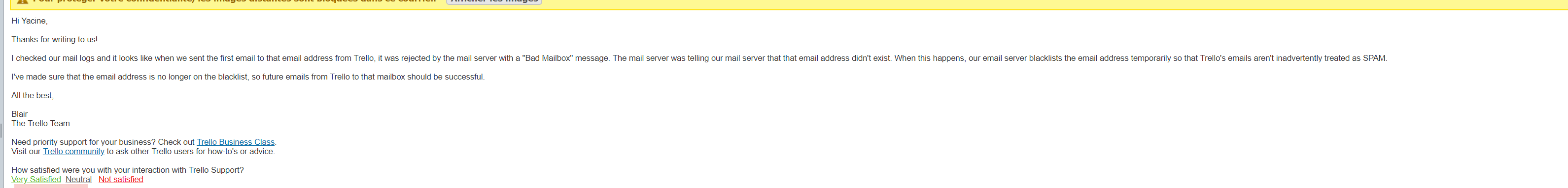

j'ai peut être un éléments pouvant aidé au debug, j'ai reçus des email d'erreur sur mon mail ovh en essayant de contacter les adresses indiqués plus haut, voici les retours:

le soucis c'est que mon adresse administrateur Trello doit être en @monster-maesters.com :(
en vous remerciant et en vous souhaitant un bon weekend ! ```

Bonsoir messieurs,
j'ai enfin pu savoir qu'elle était la cause de mes soucis
donc c'était bien ce que je pensais, une espèce de règle de blockage sur les adresses email XD
encore un grand merci a vous @kyodev , @Fritz2cat pour votre aide à configurer mes ports dns et pour votre implications dans la communauté OVH, elle a de la chance de vous conté parmis elle :)
