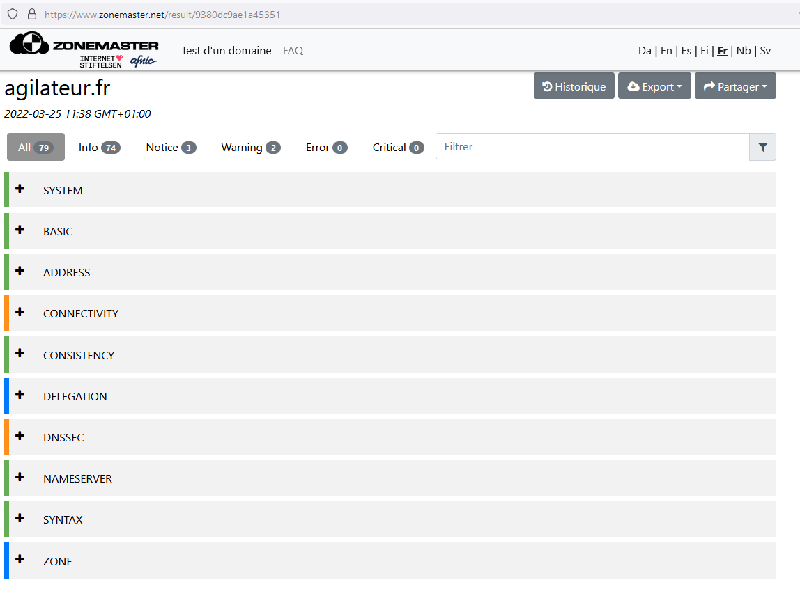

Quand je fais le test sur zone master j'ai deux erreurs :
DNSSEC WARNING
Le serveur de noms de la zone 2001:41d0:1:4a8b::1 retournent un enregistrement de type "DNSKEY", mais aucun enregistrement de type "DS" n'a été retourné par le serveur de noms de la zone parente 194.0.9.1.
DNSSEC WARNING
La clé (DNSKEY) avec le tag 32370 utilisant l'algorithme 8 (RSA/SHA-256) a une taille (1024) plus petite que la taille recommandée (2048) pour cet algorithme.

YacineB9
2001:41d0:1:4a8b::1
C'est l'adresse de DNS19.OVH.NET
194.0.9.1
ceci c'est: D.NIC.FR
OVH aurait-il des problèmes avec l'authenticité de ses serveurs DNS ?
En tout cas vous @CedricD40 ne pouvez rien y changer.
super j'imagine qu'ils connaissent le probleme donc... tu penses que le problem vient de là donc
Non, un timeout d'exactement 10 secondes c'est à tous les coups une connexion vers l'extérieur qui a échoué
- soit l'ordinateur distant est éteint
- soit le réseau n'est pas fonctionnel
- soit un pare-feu à la sortie d'OVH bloque le trafic
- soit un pare-feu à l'entrée de l'ordinateur distant bloque les connexions en provenance d'OVH.

j'ai fait un autre test sur zone master
www.agilateur.fr
SYSTEM
SYSTEM
INFO
Utilisation de la version v4.4.0 du moteur Zonemaster.
SYSTEM
CRITICAL
Pas assez d'informations obtenues sur la zone 'www.agilateur.fr' pour permettre la poursuite des tests.
BASIC
BASIC
INFO
Une zone parente 'agilateur.fr' a pu être trouvée pour le nom de domaine testé.
BASIC
CRITICAL
Aucun enregistrement de type "NS" renvoyé par la zone parente pour la zone testée. Les tests complémentaires sur ces serveurs sont annulés.
réponse via le chat bot ce serait de la faute d'un script ils se foutent de moi
agilateur.fr
Ne cherchez pas des problèmes là où il n'y en a pas.
Votre DNS est OK
Vous devez indiquer un domaine à zonemaster, pas un sous-domaine ! Un sous-domaine n'a pas d'enregistrements NS, etc.

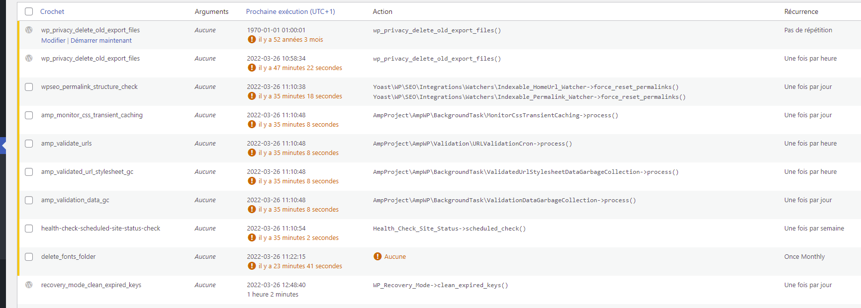

Nouvel appel à OVH
Il me dit que le probleme viendrait de plugin desisntaller et de rregardr mes logs
J'ai supprimé deux dossiers obsolette : pcloudfare et wphp cache
Le probleme réside.
Dans les logs j'ai des IP qui revienent la pus fréquente est la premiere. Effectivement le ficheir log d'hier par exemple est énorme
Mais comment je sais ce qui est concerné ?
Et la taille des logs a bien augmenté depuis 3 jours

voici le test réalisé concernant l'IP
https://1api.com/#51.68.11.203api.com/#51.68.11.203
"query": "51.68.11.203" ,
"status": "success" ,
"continent": "Europe" ,
"continentCode": "EU" ,
"country": "France" ,
"countryCode": "FR" ,
"region": "HDF" ,
"regionName": "Hauts-de-France" ,
"city": "Gravelines" ,
"district": "" ,
"zip": "59820" ,
"lat": 50.9871 ,
"lon": 2.12554 ,
"fuseau horaire": "Europe/Paris" ,
"offset": 3600 ,
"currency": "EUR" ,
"isp": "OVH SAS" ,
"org": "OVH Webhosting" ,
"as": "AS16276 OVH SAS" ,
"asname ": "OVH" ,
"mobile": faux ,
"proxy": faux ,
"hébergement": vrai

quelques informations de plus :
Dans uprdraftplus (sauvegarde) j'ai toruvé cela comme information :
Attention: WordPress a un certain nombre de tâches planifiées en retard (135). À moins qu'il s'agisse d'un site de test, ceci signifie sans doute que le planificateur de votre installation WordPress ne fonctionne pas. Lire cette page pour être guidé(e) parmi les causes possibles et le moyen d'y remédier.
Prochaines sauvegardes planifiées :
Fichiers :
jeu, janvier 1, 1970 01:00
Avec wp control j'ai ça ;
Fréquences Cron
Il y a eu un problème lors du déclenchement d’un appel au système WP-Cron sur votre site. Cela signifie que les évènements WP-Cron sur votre site peuvent ne pas fonctionner. Le problème était :
cURL error 28: Connection timed out after 3001 milliseconds
Plus d’informations
Un ou plusieurs évènements cron ont manqué leur planification.
Plus d’informations
Les évènements cron planifiés ont changé depuis que vous avez ouvert cette page. Rechargez la page pour voir la liste à jour.
Supprimer tous les évènements cron neve_log_activity.
Ignorer cette notification.
Plus d’informations
