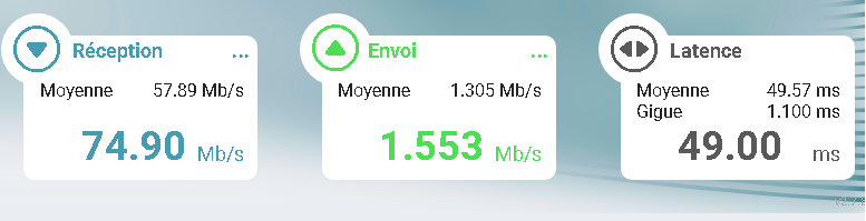

bonjour @FabL
c'est tjrs d'actualité, j'ai testé avec différentes valeurs MTU en vin, voici le test debit depuis le client avec un accès ftth de 100Mbps
Quel OS ?
Et sans passer par le VPN, l'upload donne quoi ?
Bonjour @TTY ,
des deux côtées j'utilise Pfsense 2.7, j'ai éssayé avec VPN de windows et ca passe très bien par contre lorsque je passe via l2tp client pfsense j'ai le débit upload qui est faible
Pas d'expérience avec Windows :'
c'est pfsense qui a un problème avec vpn client de windows ca passe très bien
