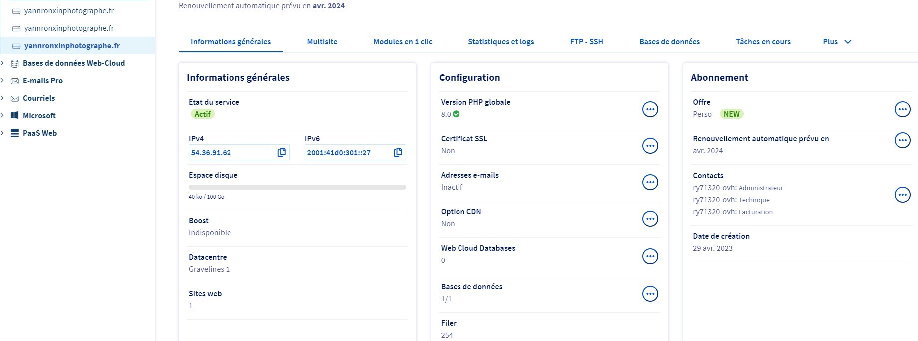

Je ne sais pas si c'est normal et lequel choisir.
Pouvez-vous vérifier vos bons de commandes et factures ?
Si votre hébergement Perso que vous souhaitez utiliser est celui de votre copie d'écran (cluster027) alors tout est correct au niveau DNS, zone DNS et certificats SSL.
Vous avez aussi un hébergement sur cluster030, il s'agit probablement d'un start10m ou start100m gratuit commandé en même temps que le domaine.
Dans ce cas, attention avec vos e-mails qui sont reliés à cette offre gratuite : si vous utilisez déjà les e-mails on va devoir aller lire les guides pour détacher correcteement les e-mails de cette offre gratuite.

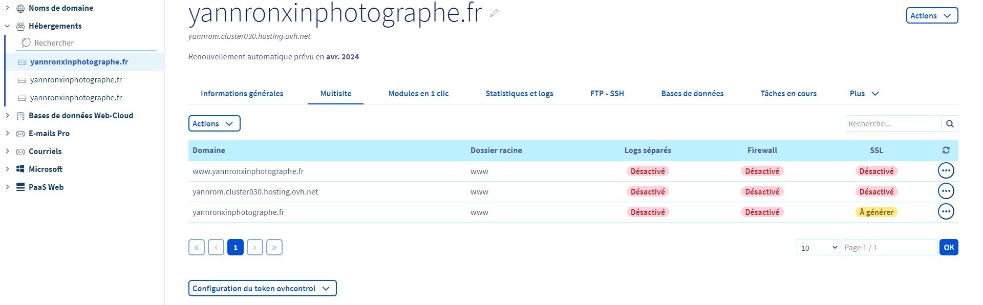

Votre zone DNS est presque OK, ça pointe bien vers cluster030
145.239.37.162 et 2001:41d0:301::30
par contre il n'y a pas d'adresse pour le sous-domaine www.yannronxinphotographe.fr
Vous devez ajouter la même adresse que ci-dessus, et la modification est à faire dans votre Domaines > zone DNS .
Si je peux rediriger le .com dessus ensuite ça serai parfait
Vous ajoutez le .com via Hébergement > (le même hébergement) > multisite . C'est aussi simple que ça.
Voila ou j'en suis je pense que c'est ok cette fois ?
Dans cet écran, dans Actions, vous ajoutez le .com , aussi avec le dossier racine=www , et vous laissez l'outil d'OVH faire les modifications DNS pour vous.

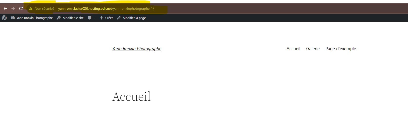

Le module est installé, je commence à bosser sur Wordpress mais je me pose quelques questions :
Mon site est affiché "non sécurisé" et il me prend l'adresse de mon serveur avant l'adresse de mon site...
Auriez vous des indications à me donner ?

Vous ne devriez pas utiliser l'adresse avec clusterXXX.hosting.ovh.net. JAMAIS.
Votre adresse c'est votre nom de domaine, et c'est à cette adresse qu'il faut installer Wordpress.
Sinon Wordpress se rappellera de cette adresse barbare qu'il ne faut pas voir. C'est juste adresse de service (chaque client OVH a une adresse différente qui identifie son hébergement)

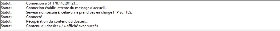

Première question :
La ligne 3 m'indique que le serveur n'est pas sécurisé ? Est ce normal ? Y a t'il une manipulation à faire pour changer cela ?

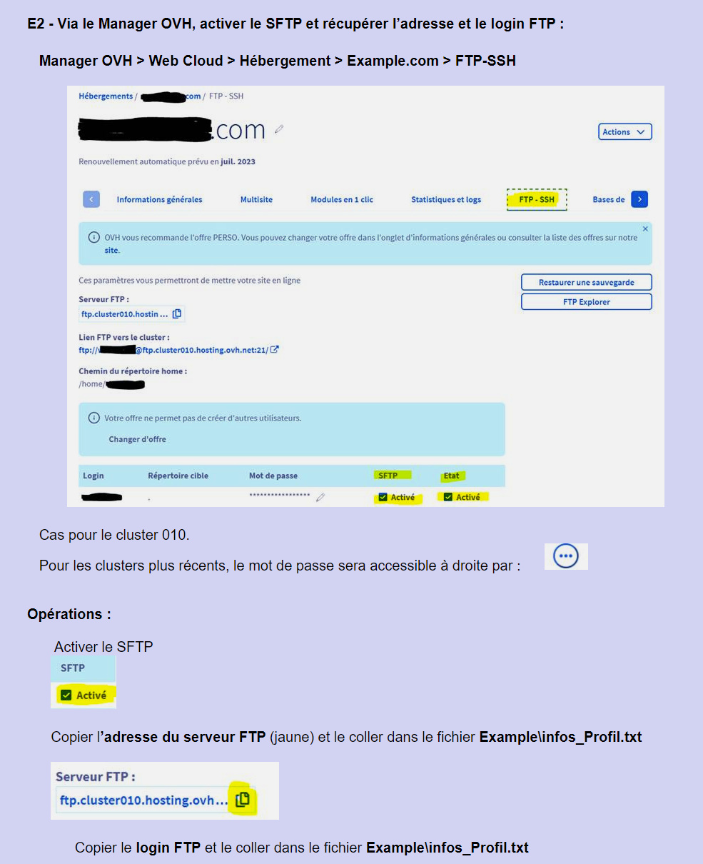

Avez-vous bien configuré le FTP SSH dans le manager OVH :
**E2 - Via le Manager OVH, activer le SFTP et récupérer l’adresse et le login FTP**
https://www.wordetweb.com/word-et-web/WORDPRESS-guide-installation-de-WordPress-premier-domaine-chez-OVH-FR.htm#_E2_-_Via
Oui je suis vos indications, j'ai votre tuto ouvert à coté de moi pour faire toutes les manipulations
Voila le message que filezila me donne
Il faudrait voir votre configuration dans Filezilla
Utilisez SFTP (mais pas FTPS), et c'est sur le port 22.

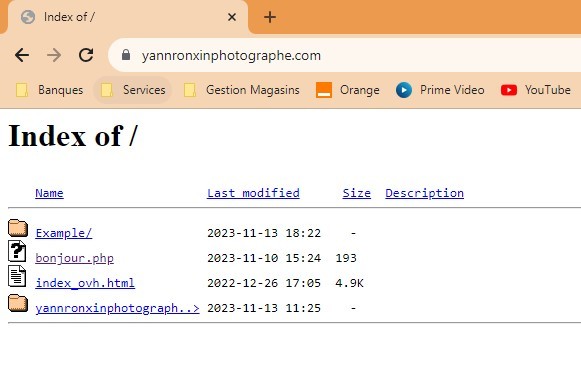

Grace à vous deux j'ai pas mal avancé. Tout est installé ! par contre si je rentre le https://monnomdedomaine.fr je me retrouve avec ça :
Gaston La partie M de votre tutoriel a eu raison de moi. J'avoue ne pas comprendre comment faire.
Cela sent l'installation en un clic :
Ha non du tout je me suis envoyé tout le tutoriel cet après midi
