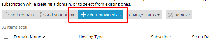

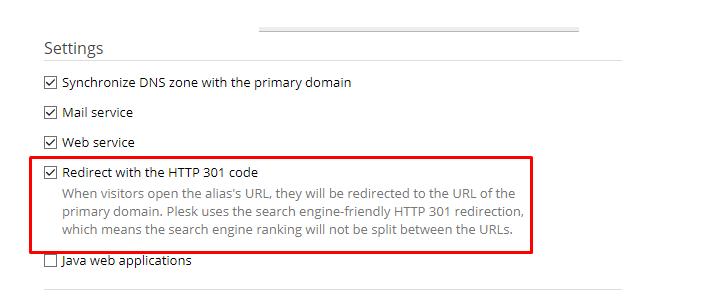

Bonjour PECNET, il vous suffit d'ajouter votre domaine en tant qu'alias dans Plesk :
https://img.virtubox.net/images/2017/06/30/2vMxqOd3.png
Vous aurez alors la possibilité de rediriger via une redirection 301 vers blog.toto.com
https://img.virtubox.net/images/2017/06/30/2vMyjgkG.png
Bonjour VirtuBox,
quand j'ajoute un alias je dois ajouté un nom de domaine complet?
car moi c'est un sous domaine que je veux utilisé
exemple
blog.toto.be, je dois entré www.toto.be ou www.blog.toto.be?
toto.be est gérer via le manager d'ovh
et toto.com est un domaine qui est deja ajouté en tant que domaine sous plesk
merci
Bonjour PECNET,
avec Plesk, il est possible de déclarer un sous-domaine en tant que domaine, ça ne posera pas de problème pour la redirection. Il n'y a que sur le plan licence qu'il est dommage de déclarer un nouveau domaine pour un sous domaine puisque les prix des licences dépendent uniquement du nombre de domaines hébergés. Mais si vous avez encore des slots libre, c'est le meilleur moyen de rediriger correctement vos visiteurs. Du côté des enregistrements dns de blog.toto.be, vous avez le choix entre un record A vers l'ip du serveur, ou un cname sur blog.toto.com.

Bonjour PECNET, oui tout à fait, mais normalement vous pouvez installer WordPress depuis Plesk sans avoir à utiliser le ftp ou à créer la base de donnée.
blog.example.com doit pointer vers le serveur Plesk, et vous devez ajouter blog.example.be en tant qu'alias de domaine dans Plesk. Il faudra également que blog.example.be pointe vers l'ip du serveur Plesk.
Bonsoir ça fonctionne maintenant,
j'ai fait comme vous avez dit en ajoutant comme domaine mon site avec ce lien
blog.example.be et comme dns redirection type a vers l'ip du serveur plesk ...
je devais attendre 24h et j'ai pu faire le setup de wordpress.
Mais comme vous l'avez signaler plus haut ça utilise une license car plesk considère comme un nouveau domaine
merci
